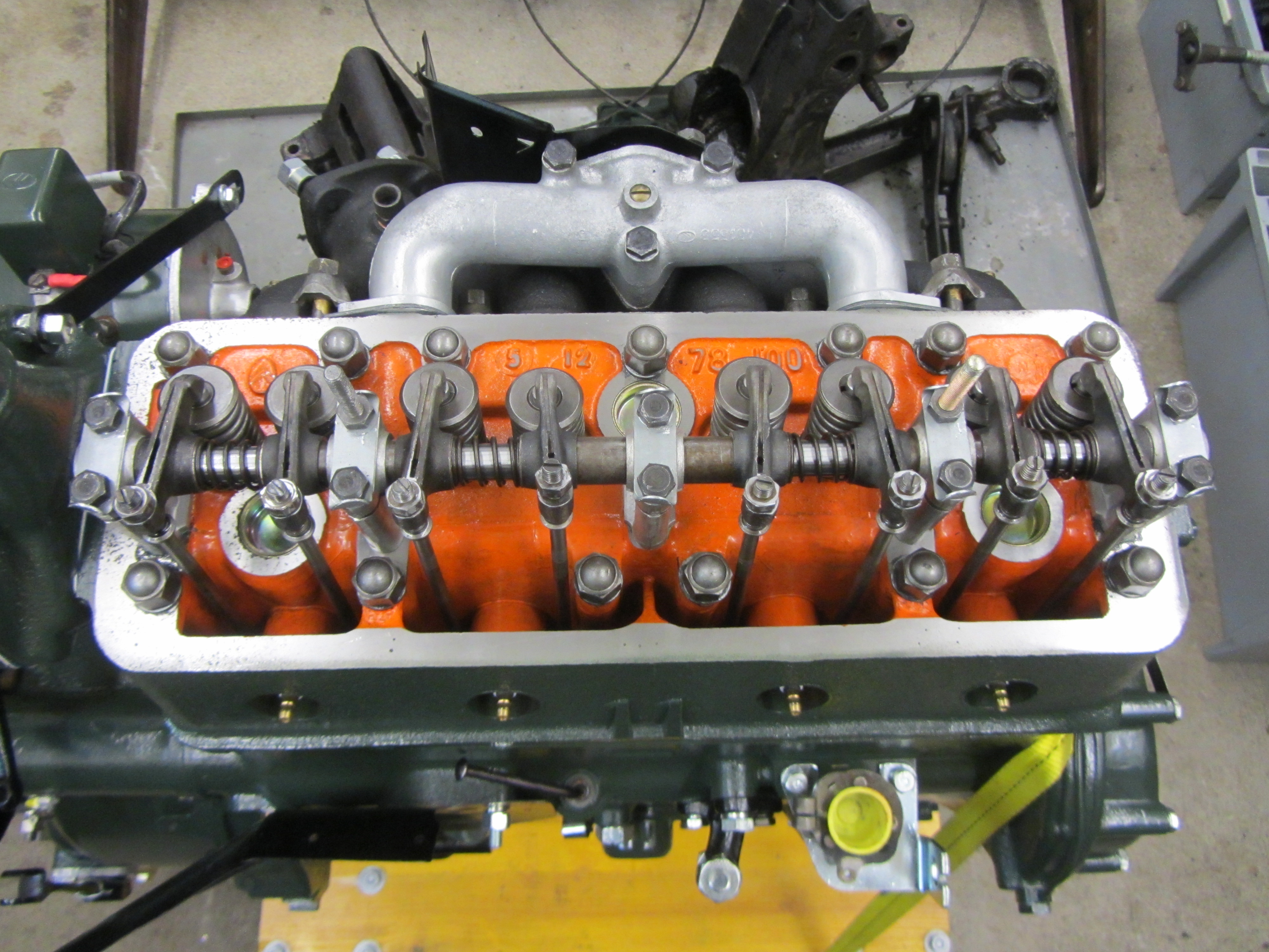

Dominique, avant de redéposer la culasse il faut impérativement localiser la fuite. Mettre en pression sans cache-culbu, examiner le haut moteur.

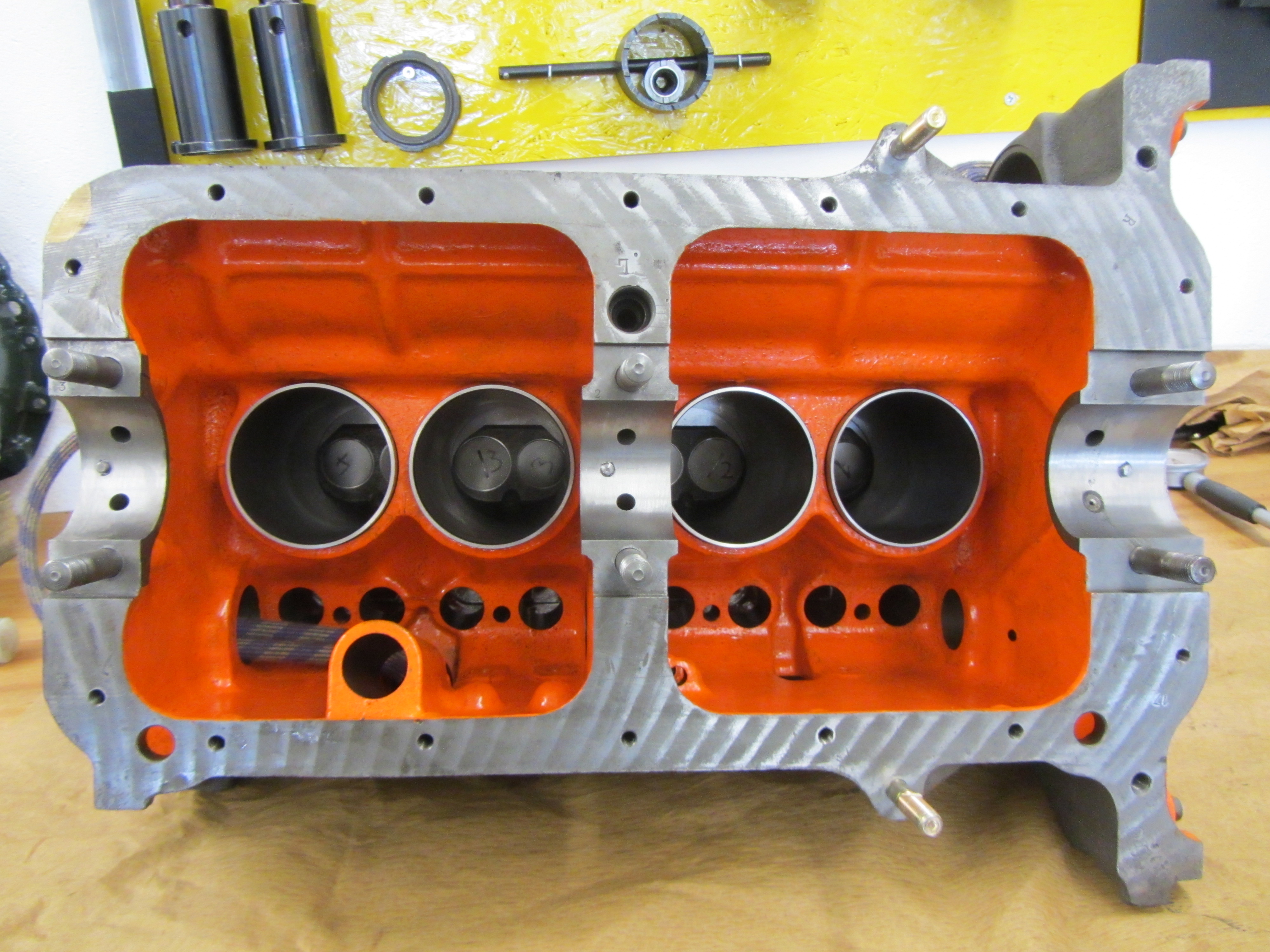

Si rien ne fuit en haut, redéposer le moteur et faire la mise sous pression à l'établi sans carter d'huile. Tu peux remplacer la pompe à eau par une plaque, le remplir d'eau et mettre en pression.
Examiner le fond du bloc, fissure, porosité, corrosion, etc.
