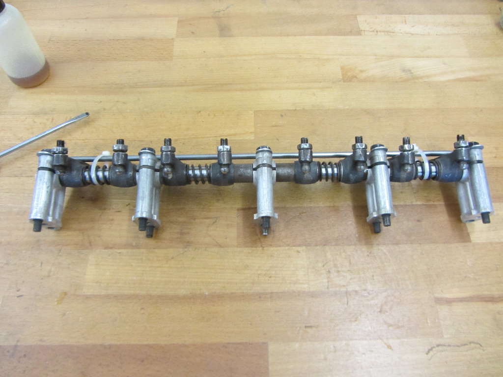

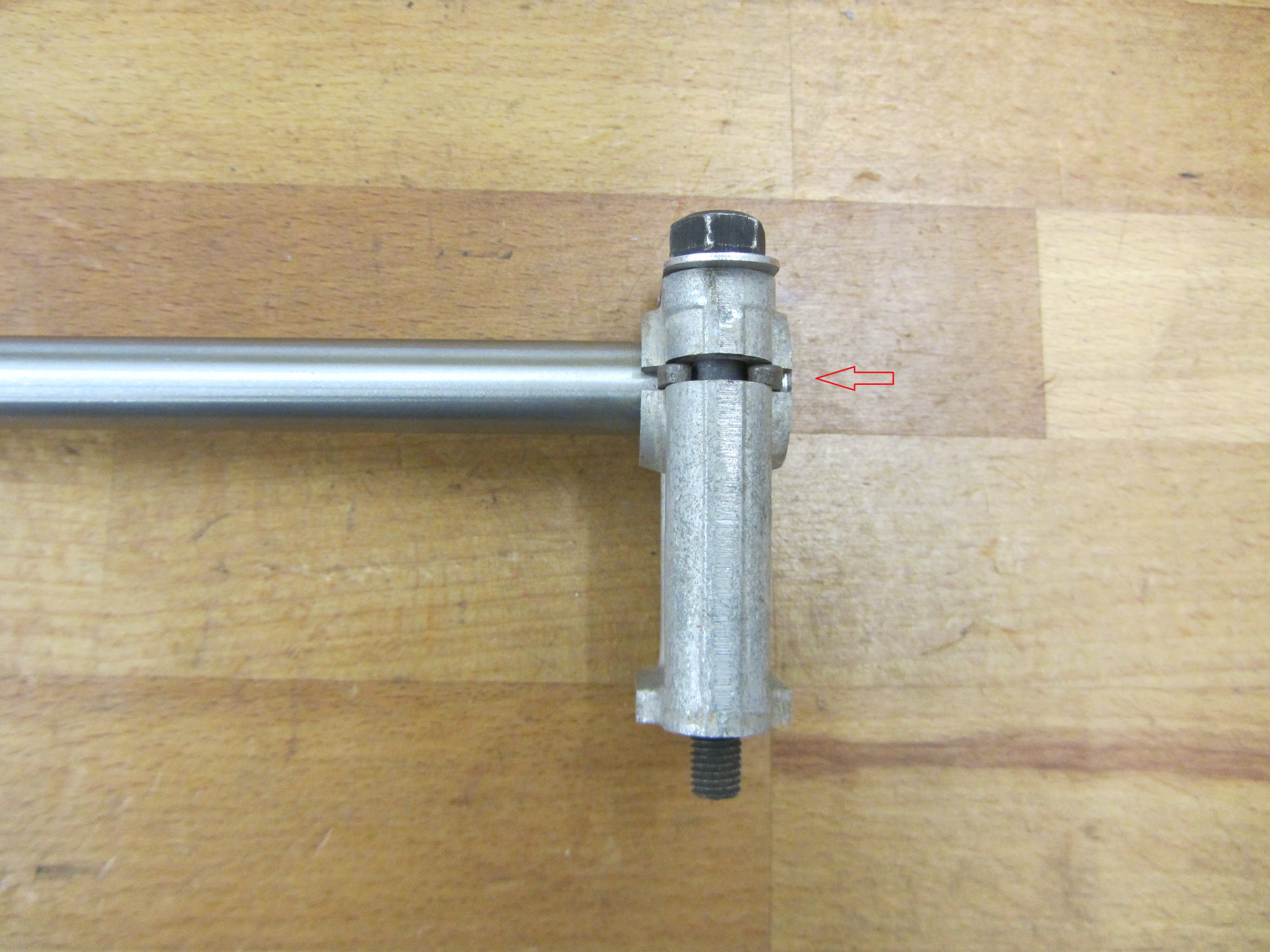

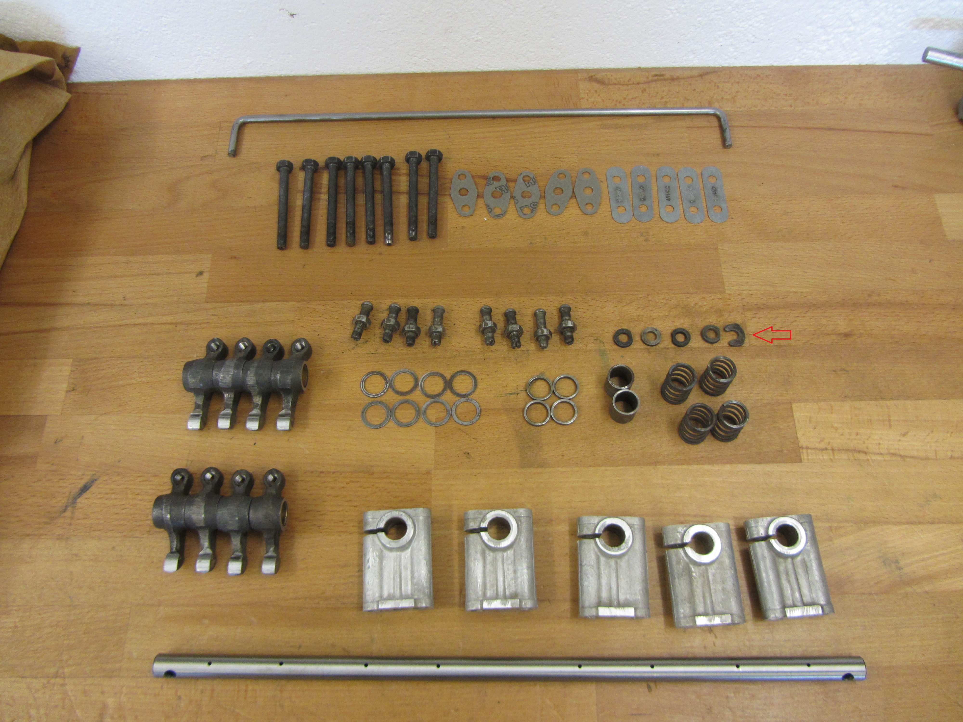

Ci-dessous la clavette dont parle Dominique.
En cas de dépose de la rampe, vider le liquide de refroidissement au préalable car 2 taraudages sont traversants.
