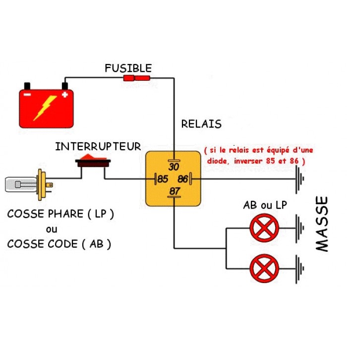

schema_de_branchement_phares_additionnels_et_anti_brouillard_700x700.jpg [ 63.89 Kio | Vu 12147 fois ]

Tu as été plus rapide que moi! Quand je branchais des AB autrefois ( maintenant ils sont de série et ils s’allument dans les virages!!) je mettais l’entrée de l’interrupteur sur les veilleuses. Ainsi quand il y’a beaucoup de brouillard, ça permet de ne mettre QUE les antibrouillards ( et c’est homologué)

Merci pour le schéma électrique. Une question : a quoi correspond le branchement de l'interrupteur sur la cosse AB ?
Une ampoule au tableau de bord ?

En connectant l´inter sur la cosse code ça permet d´allumer tes AB quand tes codes le sont .
