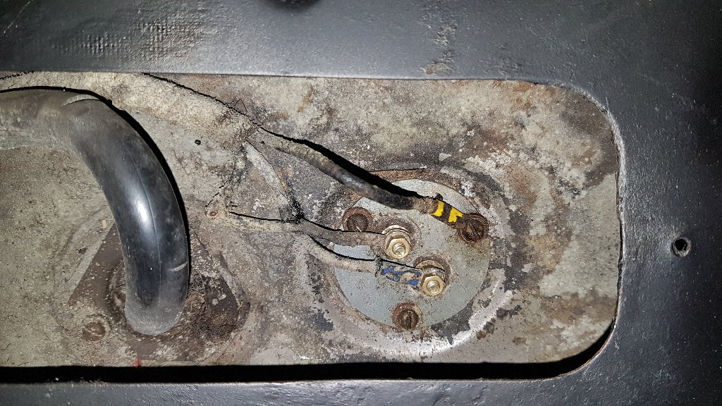

Bonjour.
Après avoir installé une nouvelle jauge de carburant dans le réservoir, et respecté (je pense) le branchement, la jauge au tableau de bord fonctionne à l'envers. Moins il y a de carburant, plus la jauge monte. J'ai inversé les 2 fils, mais la jauge monte se coincer vers le maxi dès que je mets le contact.
Que me conseillez-vous ?
Merci d'avance et bonne journée.
Papi Pierre de Poitiers

 Sujet du message: Re: Jauge de carburant
MessagePosté: Mar 24 Mai, 2022- 11:27
Messages: 2481
N’as tu pas inversé la masse avec un plus?
MessagePosté: Mar 24 Mai, 2022- 12:22
Messages: 195
Je n'ai pas vérifié car je pensais que le jaune du fil du haut était la masse.
Donc je vais essayer toutes les combinaisons.
Merci et bonne journée.
Papi Pierre
MessagePosté: Mar 24 Mai, 2022- 12:36
Inscription: Mar 28 Sep, 2021- 14:54
Messages: 62
Localisation: Région Centre; Indre et Loire
Prend un ohmmètre pour vérifier quel fil est la masse. Après une chance sur deux si c'est pas bon inverse les deux autres.
Normalement tout devrait entrer dans l'ordre
MessagePosté: Mar 24 Mai, 2022- 12:52
Messages: 667
La réponse à la question est sur la photo.
Le câble gainé de coton qui englobe les deux fils avec les cosses jaune et bleue va au récepteur du tableau de bord, le fil tout seul est la masse.
Il faut inverser le fil tout seul avec le jaune.
Après si l'inversion persiste, il faudra inverser les deux fils bleu et jaune.
Depuis 1934 ce repérage bleu-jaune n'a jamais été modifié jusqu'à 1957.

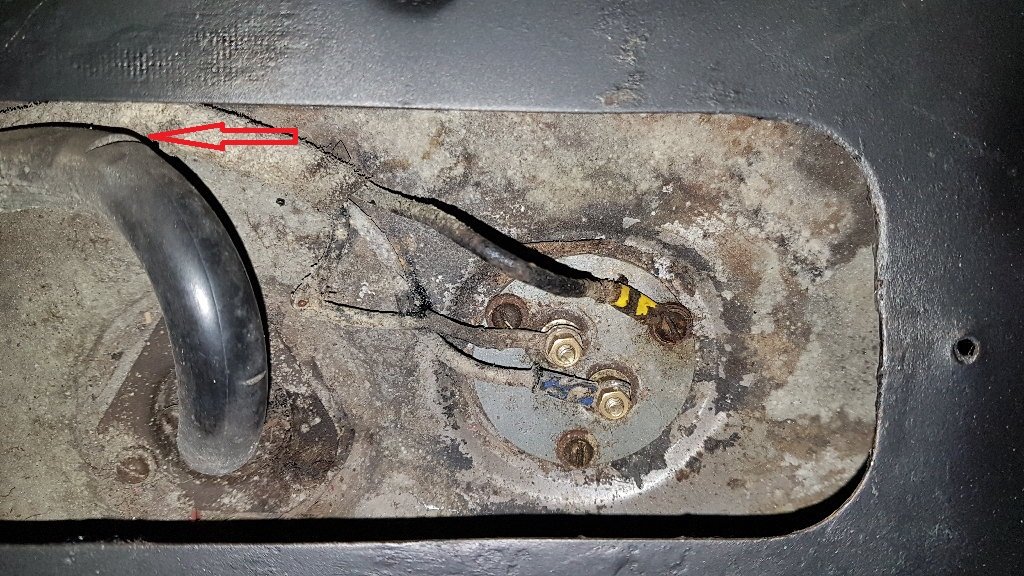

MessagePosté: Mer 25 Mai, 2022- 09:33
20220524_090642.jpg [ 299.64 Kio | Vu 543 fois ]
c'est une entaille ??
MessagePosté: Mer 01 Juin, 2022- 16:08
Messages: 195
Bonjour.
Oui c'est une entaille superficielle qui nécessite un remplacement.
La jauge fonctionne bien maintenant.
Merci de vos conseils.
Bonne fin de journée.
Papi Pierre.
MessagePosté: Ven 03 Juin, 2022- 18:45
Messages: 133
Localisation: 28150
Il faut étalonner la jauge en tordant plus ou moins la tige qui tien le flotteur !
Réservoir vide et mettre 20 litres de SP98 (par exemple) et donc 20 à la jauge, facile :wink:
En mettant une neuve, sans faire de réglage, à la jauge à moitié, je suis à zéro :?
Maintenant j'ai compris :roll:
