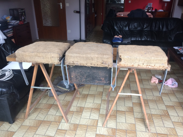

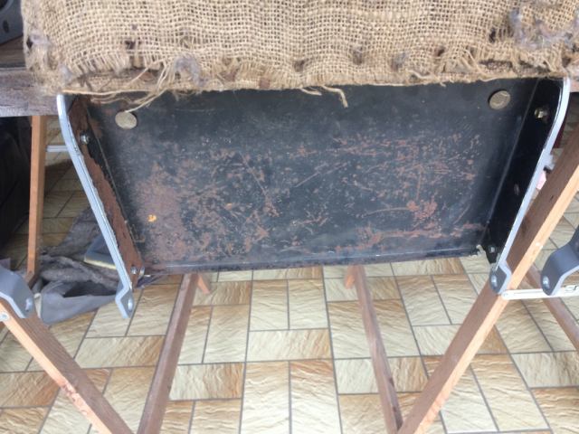

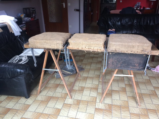

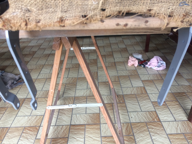

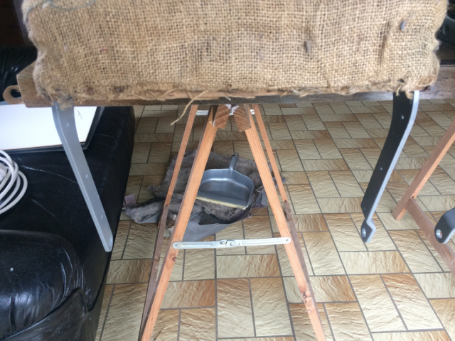

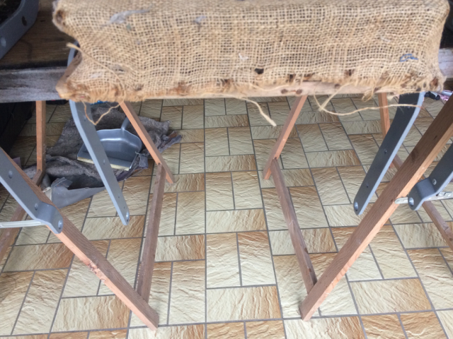

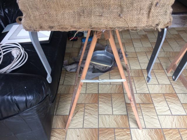

En effet, avec les 6 pièces, on peut avoir deux solutions. Quelques photos explicatives:
Solution A :
Le siège de droite ( côté trottoir )
Le siège du milieu avec deux ferrures deportées
Le siège de gauche
Solution B:
Les deux sièges extrêmes ont deux ferrures déportées, le central deux ferrures droites.
Le siège central
Les sièges extérieurs
Je pourrais attendre d’avoir la voiture sous la main mais il faut visser les ferrures sur le cadre du siège avant d’agrafer la nouvelle housse.
Merci de votre aide.

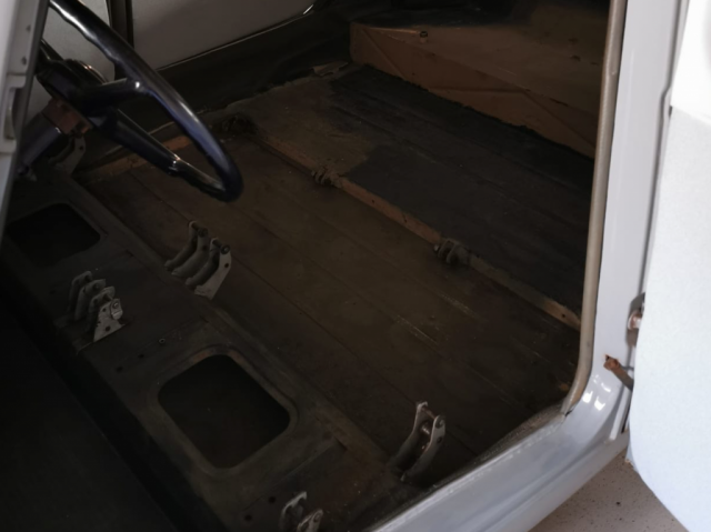

Screenshot_20220313-164307.jpg [ 203.41 Kio | Vu 441 fois ]
Je pense que la réponse à ta question est là :
J’ai trouvé la même photo sur le net. Merci de ta recherche.

MessagePosté: Dim 13 Mar, 2022- 18:41
Messages: 2481
De plus, entre mes deux solutions, les deux chapes d’articulation ne sont pas à la même place. Donc la seule solution est celle de la photo ( puisque le propriétaire a réussi à les monter! :D )
