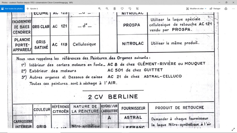

La teinte du vert moteur est AC 501 de chez Guittet.
Une fois que l'on a dit ça.........
Le vert moteur Restom ( pour Citroën ) correspond au mieux, et il durcit avec la chaleur du moteur.
Ne pas oublier que la peinture doit résister aux hydrocarbures, ce qui n'est pas le cas de la majorité des peintures.
Teinte-Moteur-ConvertImage.jpg [ 132.57 Kio | Vu 7691 fois ]

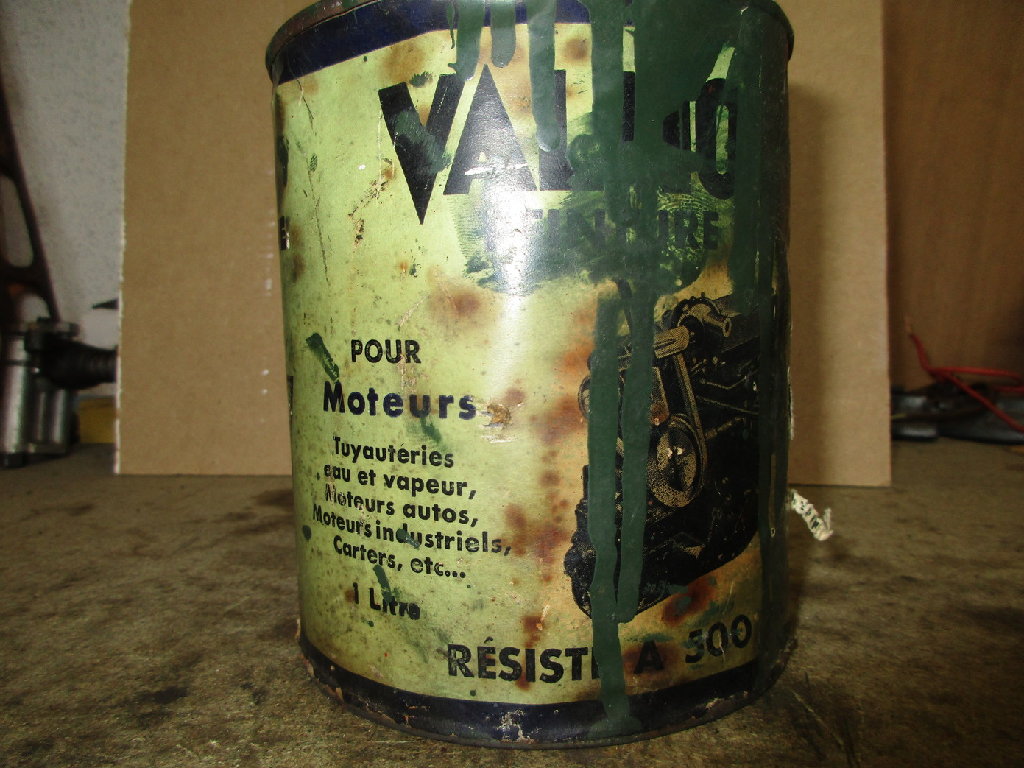

Un vert moteur que l'on trouvait dans les années 70-80 de chez Valentine, et c'est le moteur-boîte de la 7 avec ventilateur à quatre pales qui sert d'illustration.
Cette peinture était censée résister à 500°
Vert moteur Valentine.jpg [ 380.39 Kio | Vu 333 fois ]

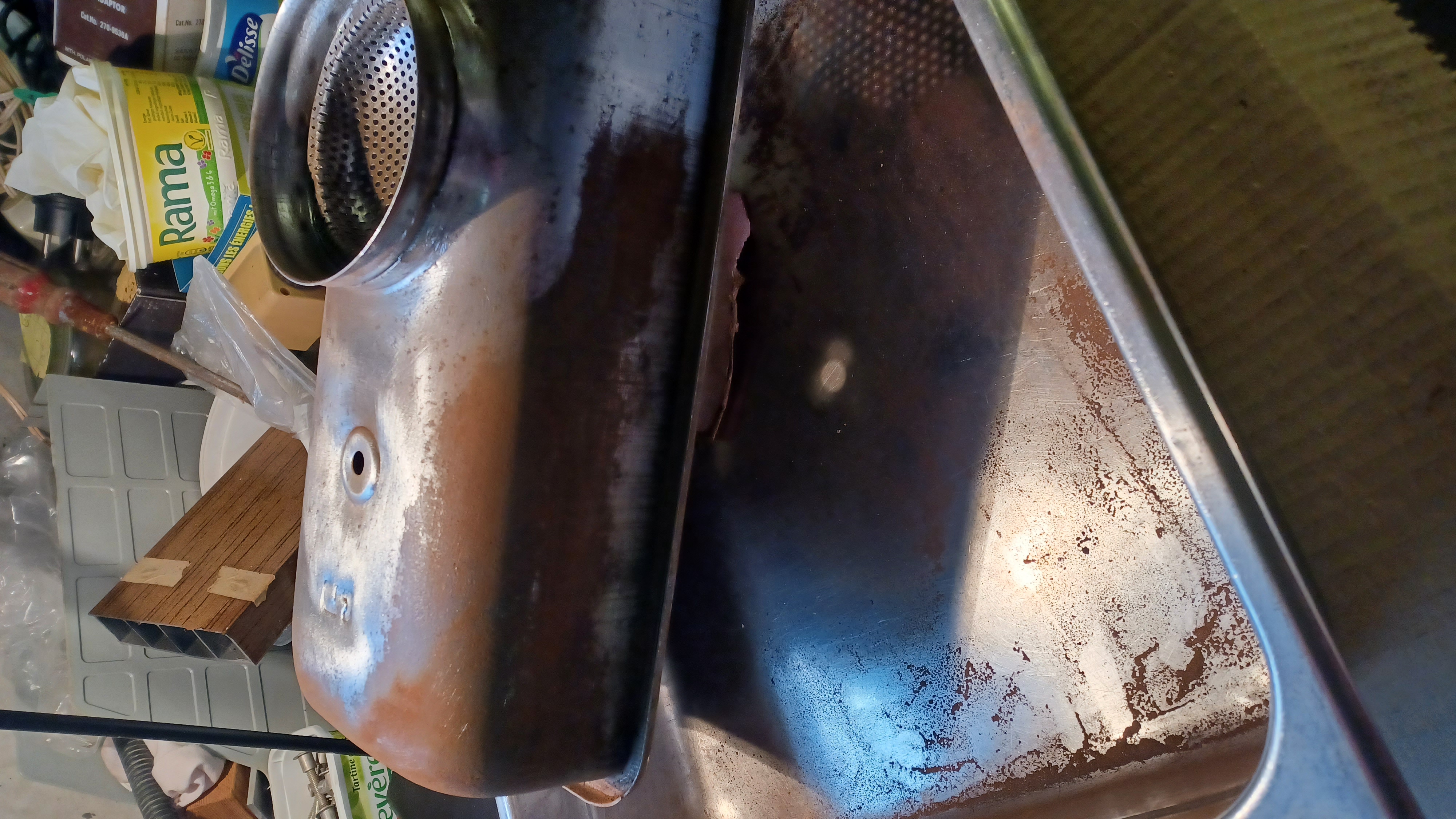

Bonsoir à tous,

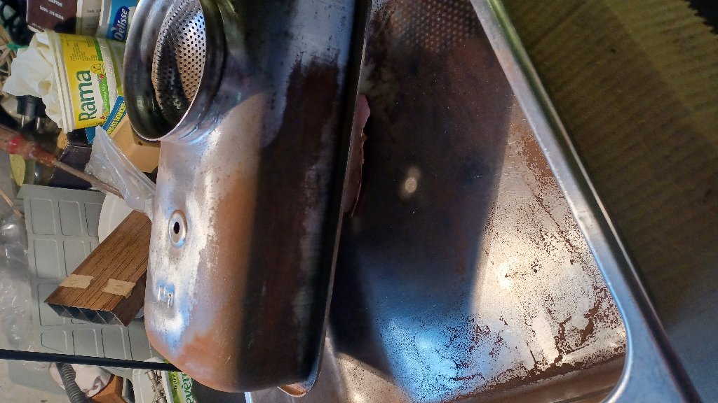

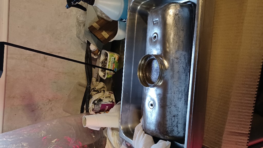

Merci de vos retours, pour un lundi j'ai un peu bossé ci-joint photos du cache culbuteur avant et après je pense que c'est bon pour la peinture êtes vous de mon avis ??
Bien cordialement Lazare
Commentaire: AVANT
20220131_135637.jpg [ 2.52 Mio | Vu 344 fois ]
Commentaire: APRES
20220131_164836.jpg [ 2.14 Mio | Vu 359 fois ]

Messages: 1239
Profites en pour le redresser, on voit comme très souvent, qu'il a été serré trop fort. Je me suis fait un posage rectangulaire en bois et j'y vais tout doux, à l'envers sous une presse avec un tube au diam. des bossages.

ok merci je vais le redresser
