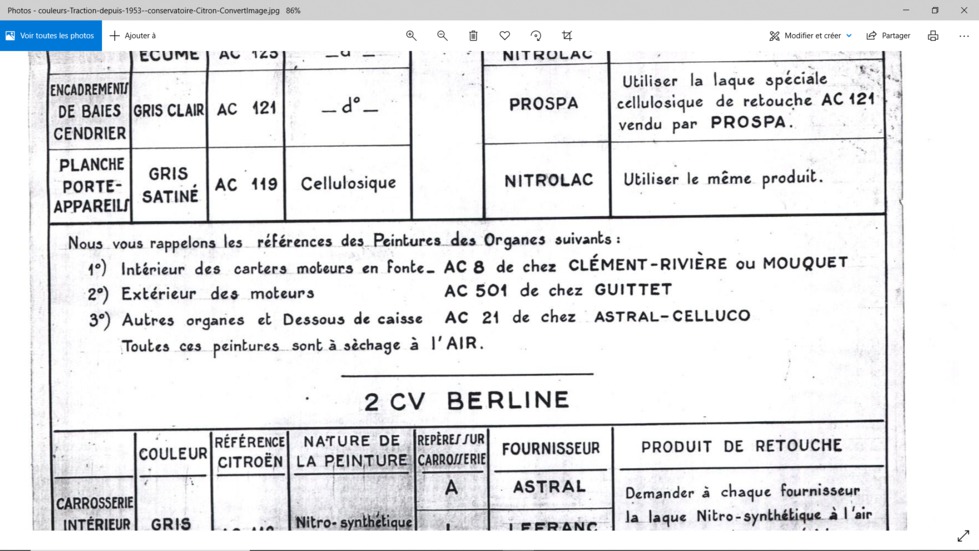

La teinte du vert moteur est AC 501 de chez Guittet.
Une fois que l'on a dit ça.........
Le vert moteur Restom ( pour Citroën ) correspond au mieux, et il durcit avec la chaleur du moteur.
Ne pas oublier que la peinture doit résister aux hydrocarbures, ce qui n'est pas le cas de la majorité des peintures.
Teinte-Moteur-ConvertImage.jpg [ 132.57 Kio | Vu 7667 fois ]

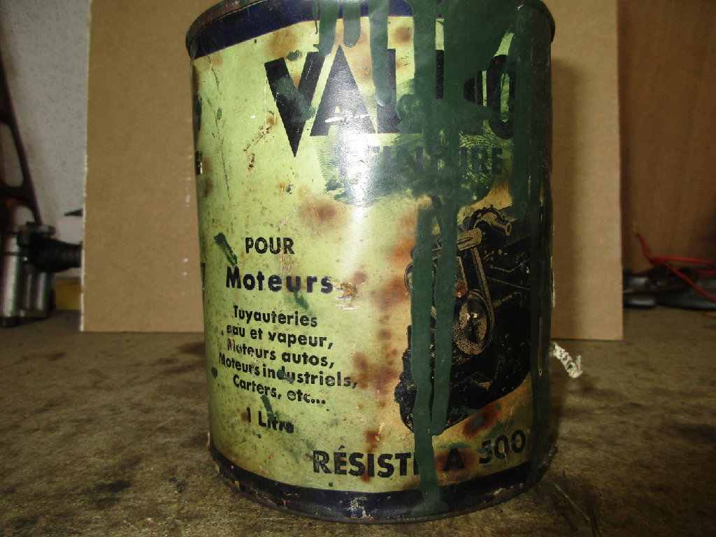

Un vert moteur que l'on trouvait dans les années 70-80 de chez Valentine, et c'est le moteur-boîte de la 7 avec ventilateur à quatre pales qui sert d'illustration.
Cette peinture était censée résister à 500°
Vert moteur Valentine.jpg [ 380.39 Kio | Vu 332 fois ]

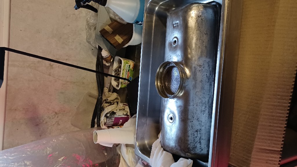

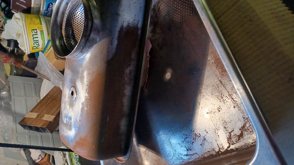

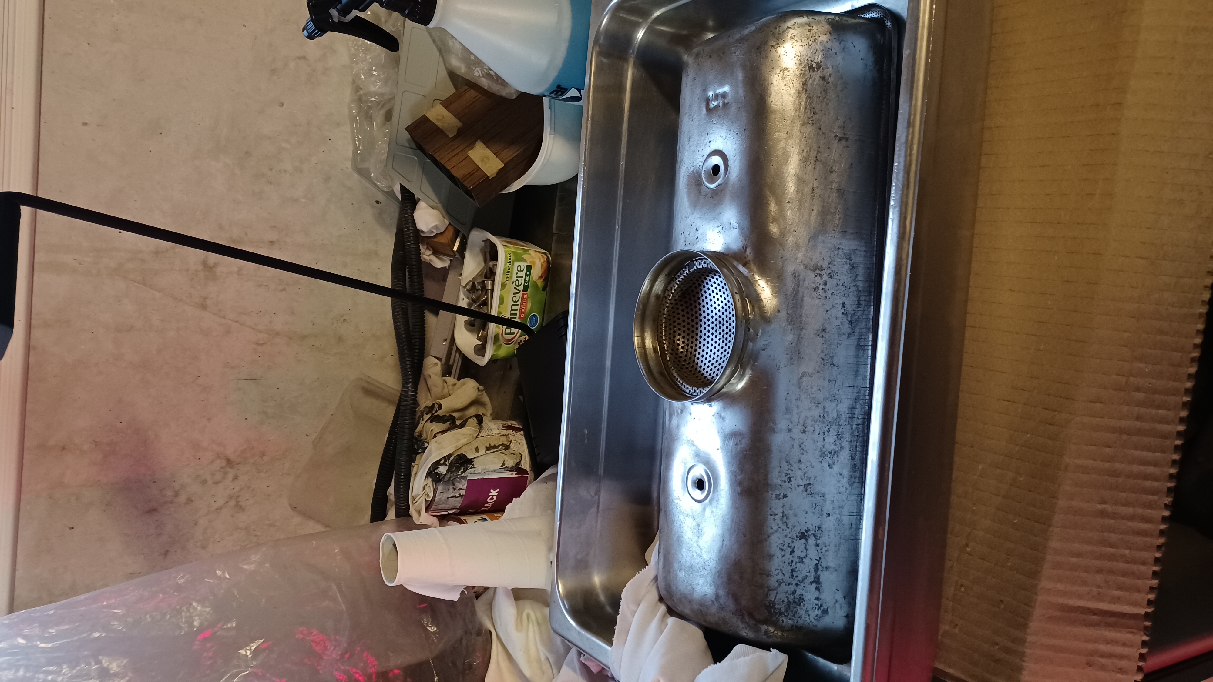

Merci de vos retours, pour un lundi j'ai un peu bossé ci-joint photos du cache culbuteur avant et après je pense que c'est bon pour la peinture êtes vous de mon avis ??
Bien cordialement Lazare

 Sujet du message: Re: PEINTURE CACHE CULBUTEUR
MessagePosté: Lun 31 Jan, 2022- 22:11
Messages: 1239
Profites en pour le redresser, on voit comme très souvent, qu'il a été serré trop fort. Je me suis fait un posage rectangulaire en bois et j'y vais tout doux, à l'envers sous une presse avec un tube au diam. des bossages.
