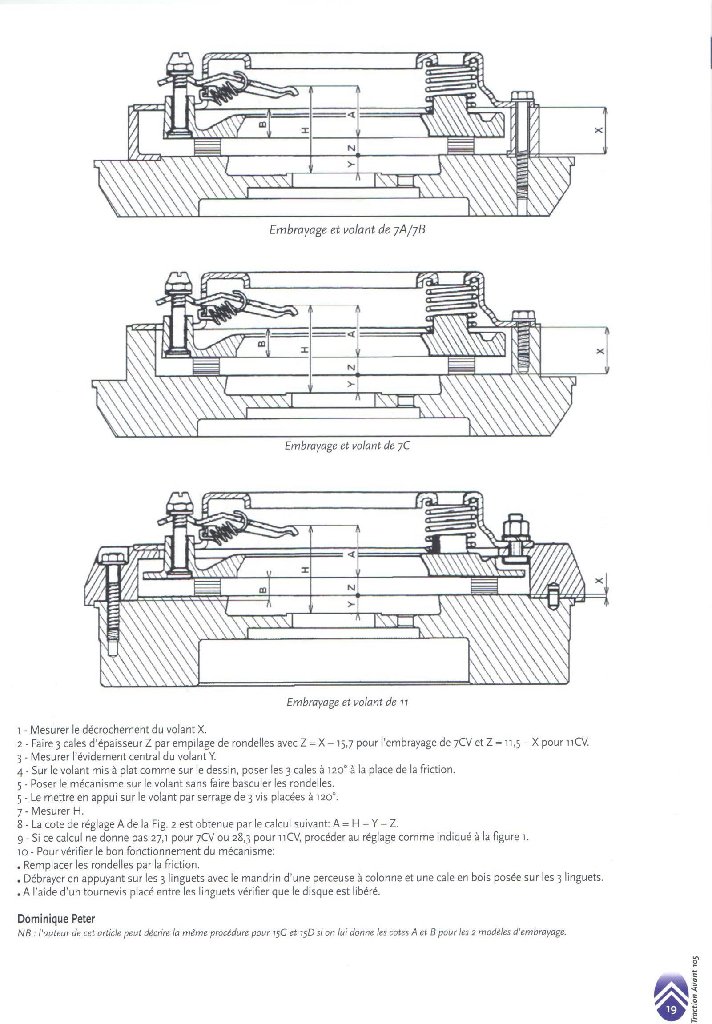

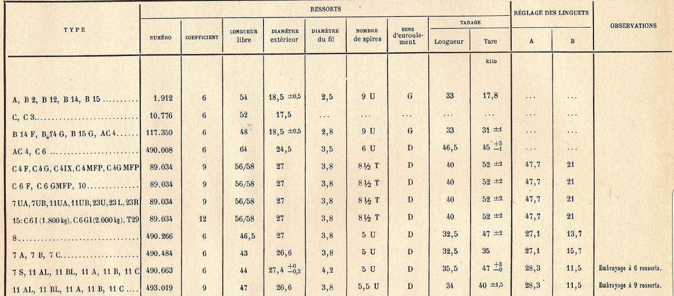

le disque d'origine fait 214 x 120 x 10.5 mm. Je ne visualise pas où vous avez mesuré les différentes cotes 58.8 et 59.8 mm. A priori, s'il fonctionne correctement, il n'y a pas lieu de modifier les réglages.
Le point de friction pédale haute peut aussi provenir d'un manque de garde à l'embrayage. Pour les embrayages à 6 ressorts, il est préconisé une garde de 30 mm à la pédale.
J'ai révisé un embrayage de 11CV 1938, quelques infos sont encore visibles ici : viewtopic.php?p=67083#p67083
A titre informatif, je vous met la méthode de réglage de Dominique Peter parue dans le journal de la TU. Le volant moteur non alourdi de 38 n'est pas représenté mais la réglage est le même.
Regl_emb2.jpg [ 350.44 Kio | Vu 480 fois ]

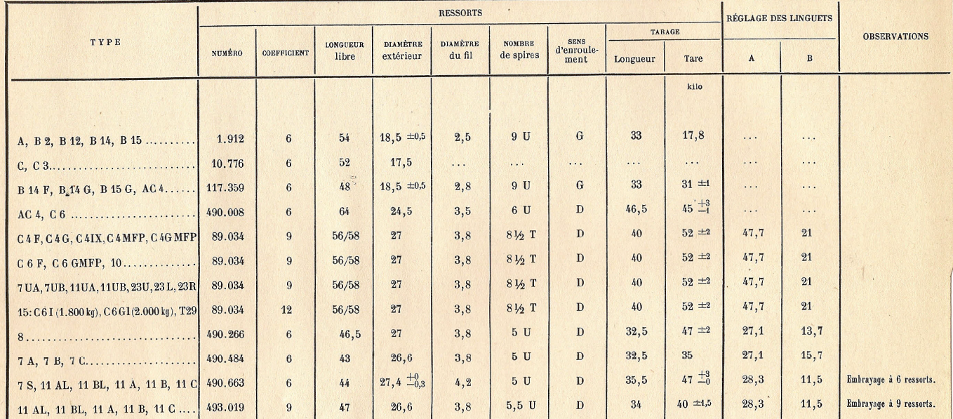

Plateau de pression.
Ressorts.png [ 1.47 Mio | Vu 424 fois ]
Voilà, j'espère avoir pu vous aider. Je vous souhaite également de belle fêtes de fin d'année.

Merci de votre réponse détaillée
La mesure de 58,8 était la hauteur des linguets que j'avais relevé avec les trois touches avant de le les régler à 59,8 comme l'indique le dictionnaire.
Je vais approfondir avec votre tableau de mesures
Merci à vous

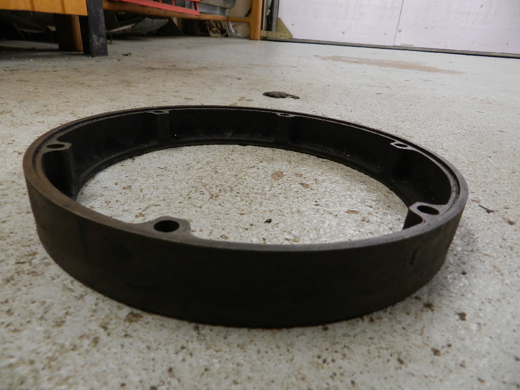

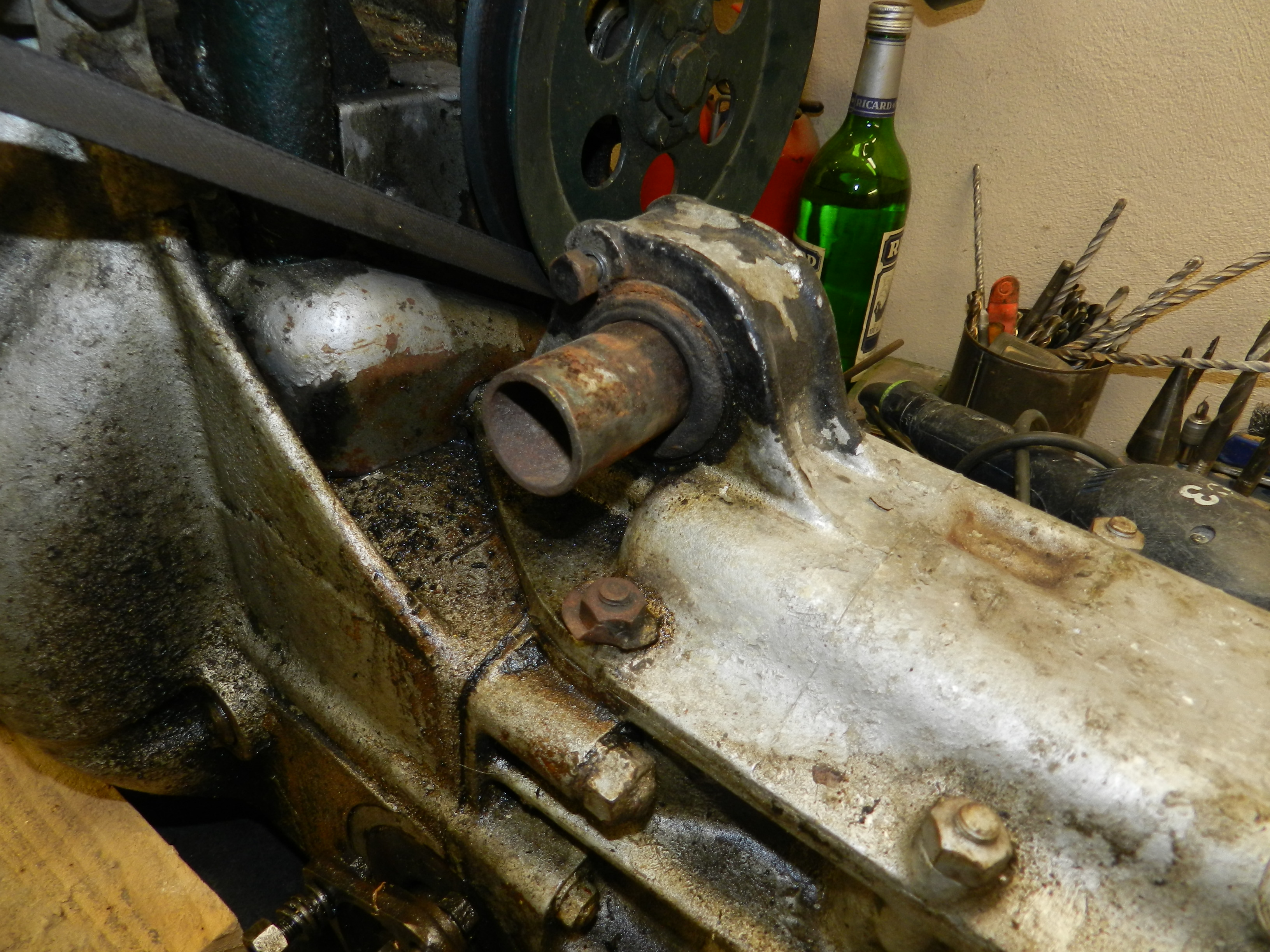

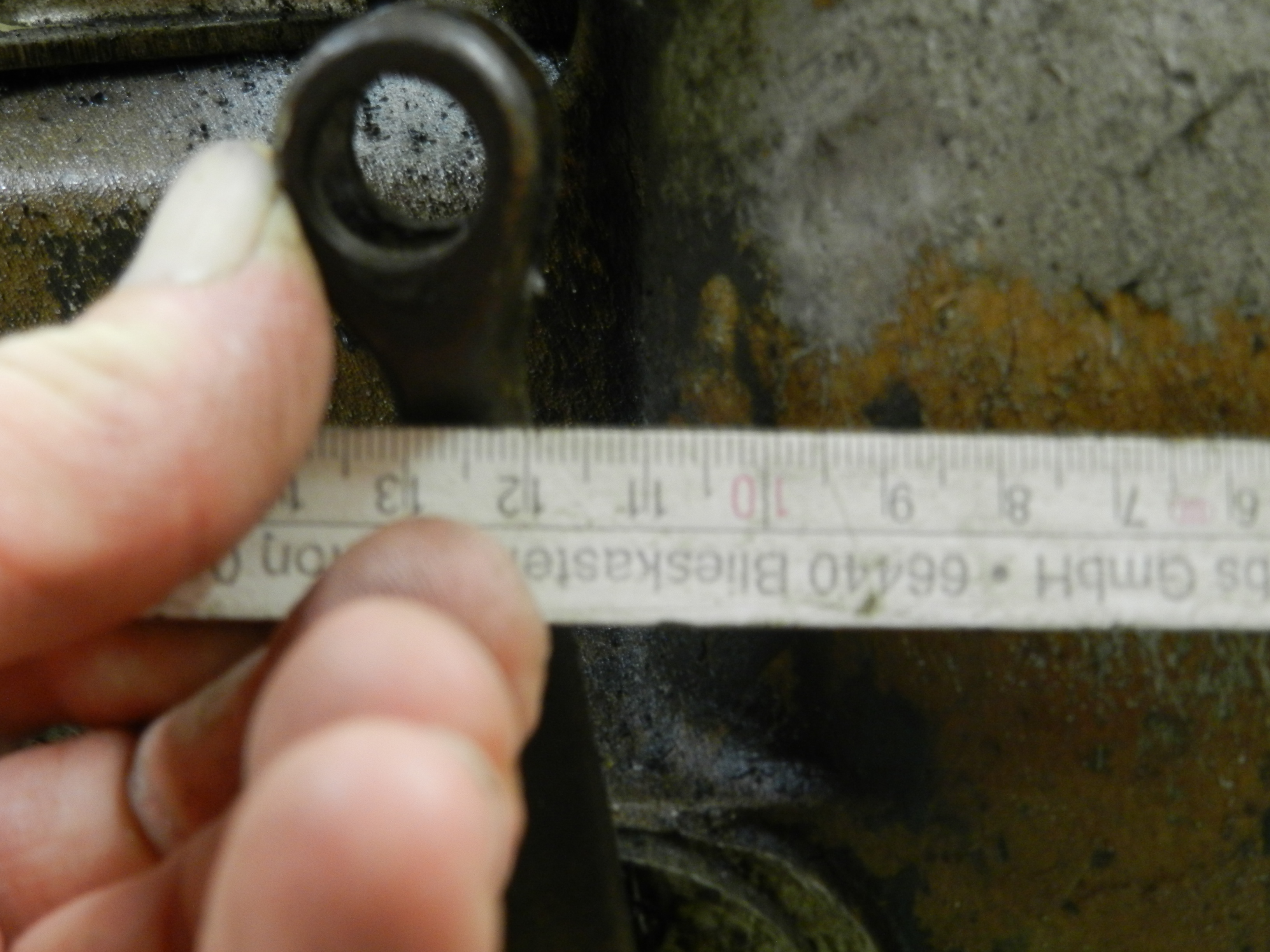

Sur ma 7c de 35,j'avais aussi la pédale d'embrayage haute. En plus, le levier sur la cloche d’embrayage (ou la cable d'embrayage vient ce fixer )venait en butée contre le berceau :?: (j'ai encore un boitier de direction,je ne sais pas si le berceau est identique avec crémaillère)
L'embrayage commençait à patiner. > Démontage de la boite pour un remplacement du disque.Le nouveau disque est 1mm plus épais que l'ancien.Je pense que mon problème ne vient pas de là .Je prends la méthode de Dominique Peter comme l'indique Marco,avec la doc je constate que j'ai un volant moteur d'une 7AouB. J utilise la méthode de Dominique pour contrôler le réglage des linguets
Le calcul de" A" me donne 27mm.Mon problème ne vient pas de là non plu
Pour en être sûr ,je remonte la boite sur le moteur avec un disque neuf.Résultat : mon levier sur la cloche d’embrayage est toujours à la même place :evil:Photo2 Bizarre Bizarre
Voiture de 35 ,boite de 35,volant d'une 7 A ou 7 B,moteur de 46,d après le catalogue pièce ,un seul modèle de butée :?:
Redémontage de l'ensemble, :idea: je fais travailler mes 3 neurones :lol:

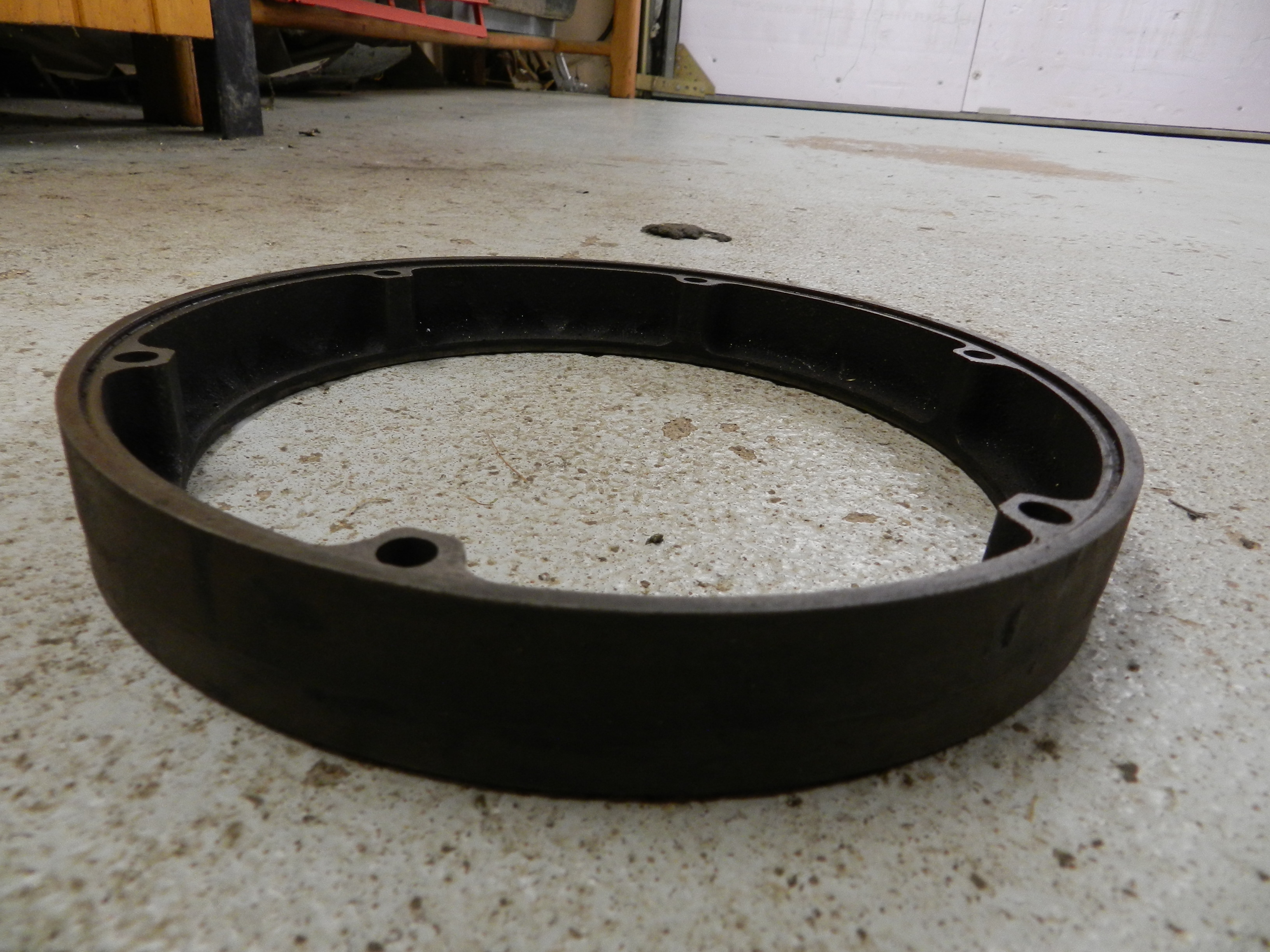

Je décide de rectifier de 1mm l'entretoise entre le volant et le mécanisme d'embrayage Photo1.Ma cote "A" passe de 27mm à 28mm.
Je modifie encore plus le réglage des linguets en passant à 29mm la cote "A".
Remontage du mécanisme,de la boite,du moteur.
Le levier est à 20mm du berceau,réglage de la garde d'embrayage à nouveau possible,les vitesses passent bien,l'embrayage est très souple,ne broute pas du tout(déjà effectué 4000km depuis)
Par contre je ne sais pas d’où vient mon problème au départ....

Je n'ai pas la même cloche d'embrayage sur ma 7.Encore un montage différent :!:
Peut être que quelqu'un d'autre aura une explication
A suivre...

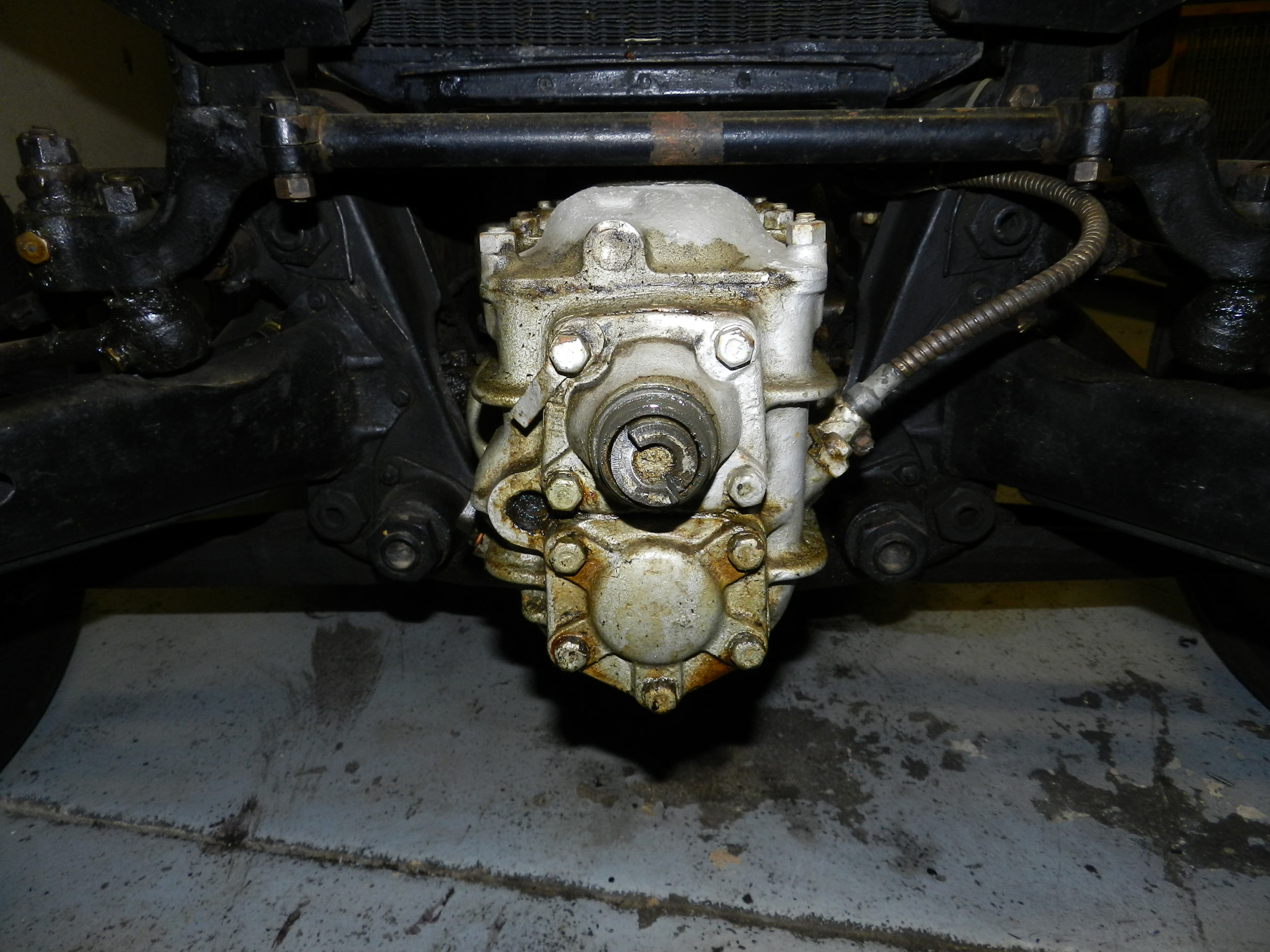

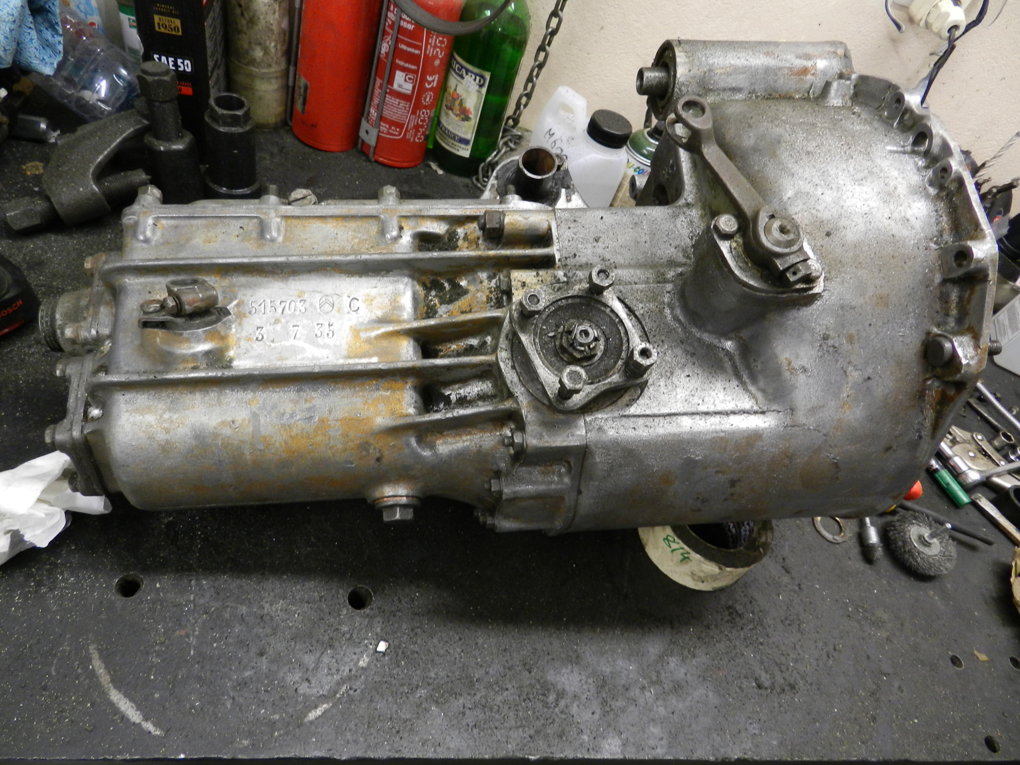

Jean-Noël, c'est bien une boîte 5 boulons, on a du mal à voir sur ta photo ?
La référence 515703 indique d'après le CPD une boîte 5 boulons de type B.
Alors que veut dire le grand C à droite du logo Citroën ????????
Marco, ou un autre connaisseur des types de boîte aura peut-être l'explication.
 Sujet du message: Re: Embrayage 11Bl
MessagePosté: Mar 28 Déc, 2021- 22:21
Messages: 1239

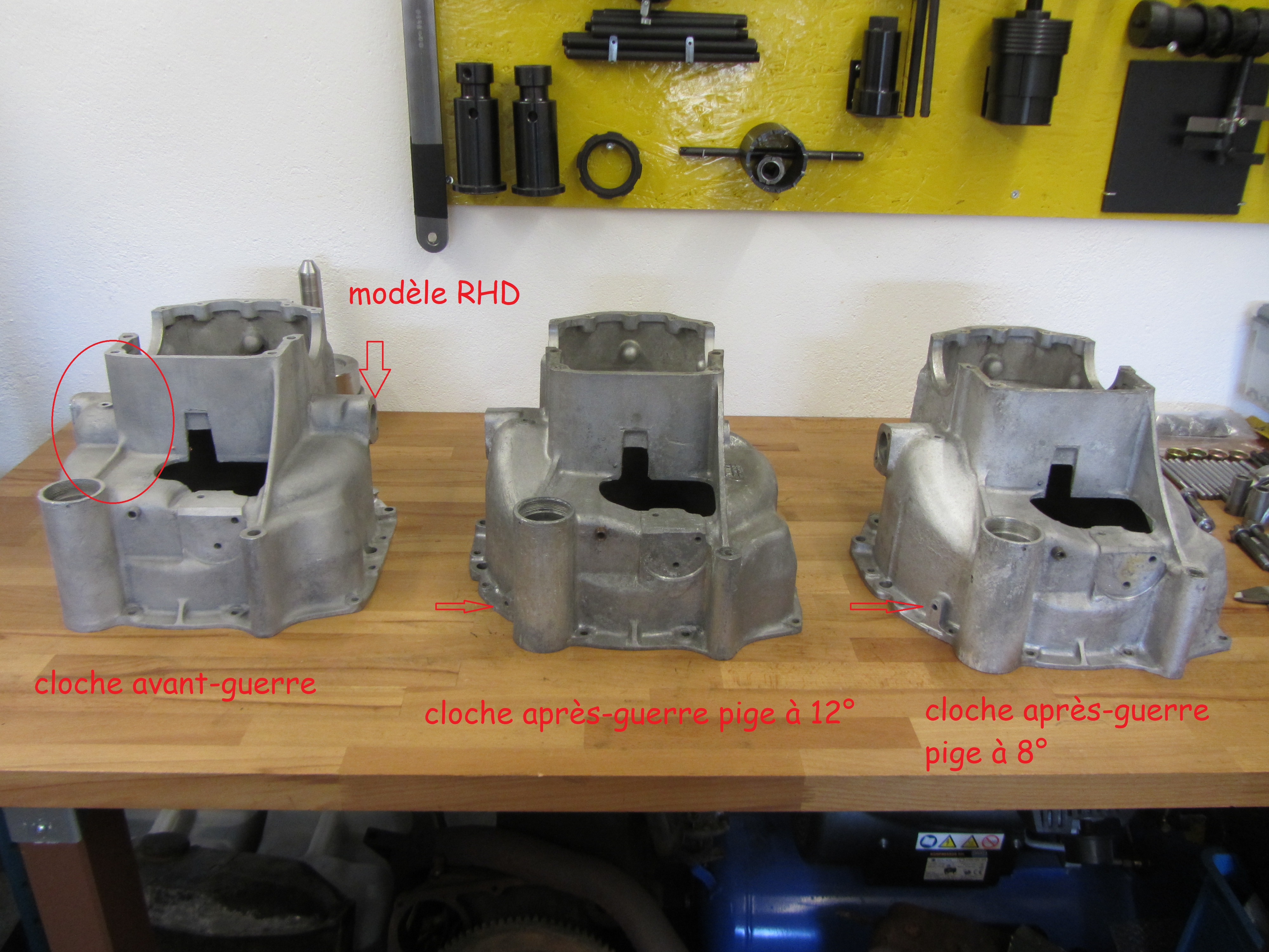

La cloche d'embrayage est le bon modèle, sans décrochement, pour voitures avec boitier de direction Gemmer. Celle pour direction à crémaillère ont un dégagement prévu à cet effet. (photo Les Anciennes)
Pour le reste, on voit qu'il s'agir d'une boite pour montage Pausodyne 1e disposition, le silentbloc est spécifique à ce montage. Le couvercle avant à 4 ou 5 vis, la perspective est trompeuse.
Le n° sur la fonderie n'est pas toujours la référence du CPD, il y a les mêmes confusions possibles avec les blocs. Le diamètre des joints de sortie de boite indiquera si c'est une boite A ou B
Ci-dessous, à titre d'exemple, trois différentes cloches pour voitures équipées de direction à crémaillère.

Le couvercle de l'arbre secondaire a déjà 5 vis de fixation.
Marco,tu parles bien du diamètre des joints (de sortie)spi au niveau des brides d'accouplement des cardans)il fond 36-83-18
Pour la lettre C :?: Peut etre pour reconnaitre le mecanicien qui a fait l'assemblage de la boite?
Le silentbloc de boite est bien un autre modèle,pas trouvé dans le commerce ,je l'ai refabriqué avec de la colle a pare brise
MessagePosté: Mer 29 Déc, 2021- 18:27
Messages: 1239
Oui Jean-Noël, c'est bien de ça, les joints spi du différentiel. Donc il s'agit bien d'une boite de type B, les boites A ont des joints spi de 36 x 76 x 12 mm et le couvercle à 4 vis.
Le silentbloc 306.007 n'est pas refabriqué, c'est sur qu'il faut se démerder soi-même ;)
Le C vient de fonderie, peut-être un repère de production ? Sur mes 2 boites de 38 j'ai la lettre B

Marco, que veut dire modèle RHD ?
On voit bien l'absence du bossage qui supporte la vis de butée pour les cloches postérieures.
Pour la lettre C, elle est gravée en fonderie, personne ne sait ce que cela veut dire ?
