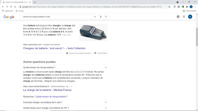

Une batterie doit toujours être chargée, la charge doit être arrêtée entre 2,25 V et 2,4 V par élément. Soit: Entre 6,75 V et 7,2 V pour une batterie 6 V, et entre 13,5 V et 14,4 V pour une batterie 12 V.
avec une tension de 6.4 la batterie est HS le demarreur ne tournera jamais.

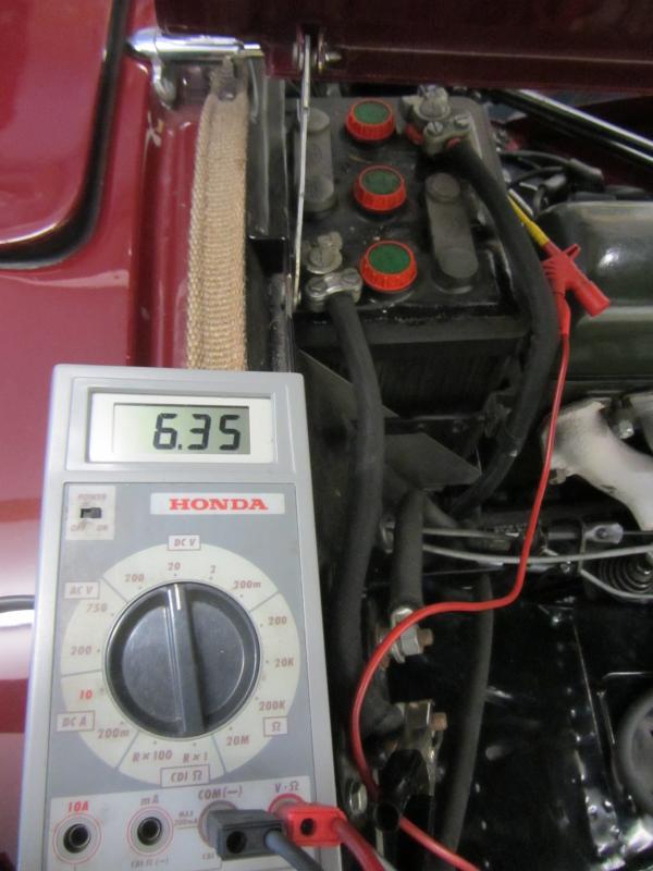

J'ai lu plus haut qu'avec une tension de 6.4 volts le démarreur ne tournera jamais, que nenni, je suis donc allé vérifier.
Ma bonne vieille 7C stationne au garage depuis samedi soir au retour de la Colo de la TU.
J'y branche un Voltmètre pour voir ce que cette vilaine batterie AJS de 2015 à encore dans les tripes. L'horreur, 6.35 Volts, ça ne démarrera donc jamais :(

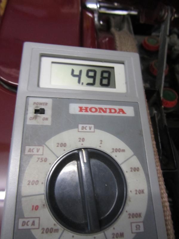

Tension à vide.jpg [ 55.6 Kio | Vu 11463 fois ]
Je tente tout de même le coup et ... miracle, le démarreur tourne comme un lièvre lorsqu'il entend le chasseur charger son fusil :o
Je répète l'essai plusieurs fois, chaque fois elle démarre, toujours avec la même chute de tension de plus de 1 Volt
Tension au démarrage.jpg [ 40.46 Kio | Vu 11397 fois ]
Je suis sûr que les anciens avaient raison quand ils parlaient de la "Fée électricité" elle doit faire des miracles pour que ma vieille 7C en 6 Volts avec sa batterie AJS et sa dynamo 3 balais démarre aussi bien :lol:
Trêve de plaisanterie, contrôler une batterie en mesurant la tension à vide c'est un peu comme mesurer le débit d'une source avec une passoire. CQFD
