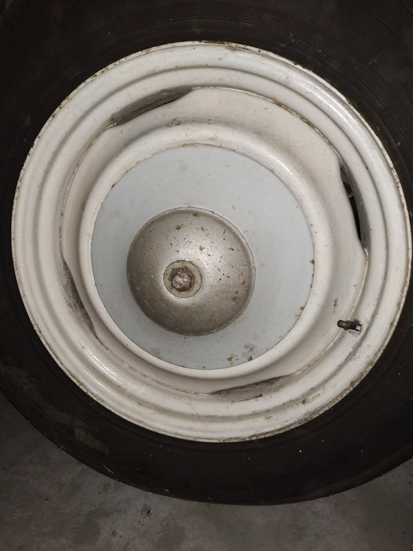

Je restaure actuellement une traction 11 BL de 1956 avec mon grand père, garagiste à la retraite. Côté carrosserie, il s'agit de la teinte d'origine, le bleu nuit AC 601, et du côté jantes il s'agit de la teinte AC 123 ivoire. Cependant, les enjoliveurs sont d'un bleu clair (ci joint en photo) mais je ne trouve pas la référence. Quelqu'un connaîtrait il cette référence ?
Merci d'avance
Hugo

Il me semble que la photo montre une jante Michelin BM à 4 fentes d’après 1952 de couleur Ivoire AC123 avec un enjoliveur Gris Perle AC126 (qui semble bleu clair avec la patine du temps...)
Attention, en principe, seules les Traction de couleur noire étaient montées avec des jantes de couleur Ivoire. Une Traction de couleur Bleu de Nuit AC601 devrait être montée avec des jantes Gris Perle AC126 et des enjoliveurs Bleu de Nuit AC601 comme la caisse.
A partir de septembre 1953, les couleurs suivantes étaient disponibles au catalogue Citroën :
- Caisse AC201 Noir, jantes AC113 Jaune Paille ou AC123 Ivoire, enjoliveur AC126 Gris Perle
- Caisse AC122 Bleu d’Islande, jantes AC122 Bleu d’Islande, enjoliveur AC126 Gris Perle
- Caisse AC126 Gris Perle, jantes AC 106 Gris Foncé, enjoliveur AC126 Gris Perle
- Caisse AC130 Bleu RAF, jantes AC106 Gris Foncé, enjoliveur AC126 Gris Perle
- Caisse AC131 Gris Bruyère, jantes AC131 Gris Bruyère, enjoliveur AC126 Gris Perle
- Caisse AC601 Bleu de Nuit, jantes AC126 Gris Perle, enjoliveur AC601 Bleu de Nuit
Source : la Traction au Panthéon de l’Automobile par Olivier de Serres.

Merci beaucoup pour cette réponse très complète ! Je vais étudier ça.
Hugo
