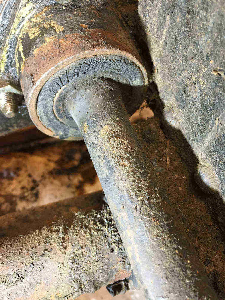

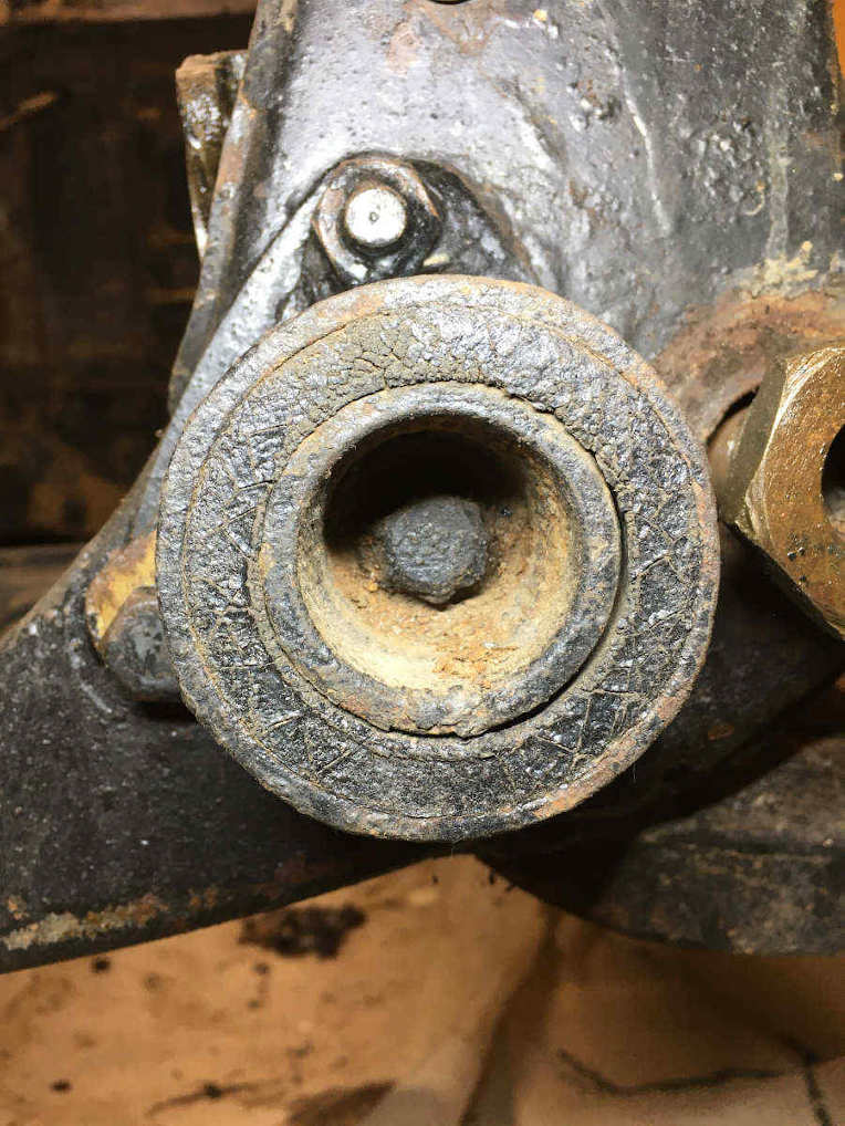

Merci pour vos réponses. J'ai donc examiné en détail les Silentbloc de mon train avant... et j'ai bien peur qu'un remplacement s'impose. Pour avis voici une photo des 4 Silentbloc. Qu'en pensez-vous ? Merci.
Commentaire: Silent Bloc Avant Droit

Commentaire: Silent Bloc Avant Gauche
SBloc Avt Gauche.JPG [ 129.21 Kio | Vu 8106 fois ]

 Sujet du message: Re: Contrôle usure silentbloc et rotules train avant
MessagePosté: Dim 06 Déc, 2020- 01:43
Ils sont fatigués c'est sûr :shock: Pour bien faire, la vulcanisation de la partie caoutchouc rend solidaire les 2 parties cylindriques. Si en jouant avec la suspension ça tourne au niveau des flèches (donc décollé) c'est que c'est mort :cry:
MessagePosté: Dim 06 Déc, 2020- 09:38
Messages: 392
Localisation: pas de calais
Malheureusement du même avis
MessagePosté: Dim 06 Déc, 2020- 11:15
Messages: 1239
Les silentblocs sont en partie décollés, un remplacement s'impose. Si les cannelures sont en état, tu peux conserver tes pièces en les faisant vulcaniser à neuf chez Franssen en Belgique.
MessagePosté: Mer 09 Déc, 2020- 15:52
Inscription: Mer 12 Fév, 2020- 17:34
Messages: 31
Merci de vos avis experts en retour, et unanime : le remplacement des silent blocs s'impose donc.
@Marco : j'ai parcouru en détail ton dossiers sur la réfection du train avant --> superbe travail !! Je doute d'être capable de faire aussi bien mais je ferais de mon mieux. Pour les silent blocs, une fois démontés et nettoyé je pense opter en effet pour la solution "re-vulcanisation". J'ai pris contact avec J. Franssen pour m'assurer de la faisabilité et du prix et c'est ok pour eux... et à un prix bien plus abordable que du neuf... enfin sous réserve bien sur que je parvienne à démonter les miens et que l'état intérieur soit ok.
