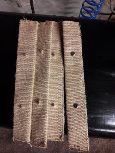

Bonjour à tous ,
J'ai fait ça avec de la tresse de tapissier de 100 m/m plié sur la largeur et cousu le tout riveté comme d'origine .

Le calage du réservoir est fait avec du caoutchouc mousse dans les angles supérieurs et les sangles métalliques sont garnies avec du feutre.
C'est très bien comme tu as fait Marc.
