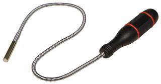

Outil très utile dans ton cas, il y a tout un tas de modèles plus ou moins pratiques et moins de 5€ sur le net !
Tige flexible aimantée pour les mécaniciens parfois malhabiles ;-)
J’en ai une télescopique ;-)

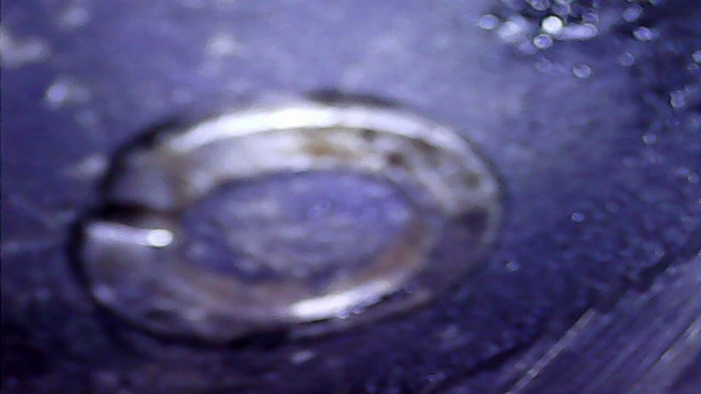

Le doute est levé, la rondelle est dans le premier cylindre coté pompe à eau.
Malheureusement elle est bien en alu, cela va être difficile de la sortir avec un petit crochet.

Elle est collée sur le piston ou sur la culasse ?
Si le diam. ext. fait moins de 14 mm ça passera par le trou de bougie.
 Sujet du message: Re: Incident alacon.
MessagePosté: Mar 18 Aoû, 2020- 18:49
Messages: 180
Localisation: Yvelines
Apparemment sur le piston. Je vais tester demain.
MessagePosté: Mar 18 Aoû, 2020- 20:17
Avec un crochet enduit de superglue
MessagePosté: Mar 18 Aoû, 2020- 20:55
ou avec de la graisse à roulement
