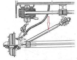

Bonjour à tous ,
Y a-t-il un réglage spécifique au remontage de tube de tirant ?
imgserver.php.jpg [ 22.16 Kio | Vu 4392 fois ]

Merci Alain je n'ai pas trop compris le principe de réglage mais je vais y regarder ça de plus prés .

Moi j’ai juste changé les Silentblocs en ayant bien gardé le réglage du démontage

Le réglage joue sur le désaxage de l'essieu par rapport à la coque.
OP-137 du DR / PL-109 si tu n'as pas l'outil 2051-T tu peux brider une règle sur le tambour et faire la mesure au réglet.
C'est assez simple à bricoler un outil adéquat...
