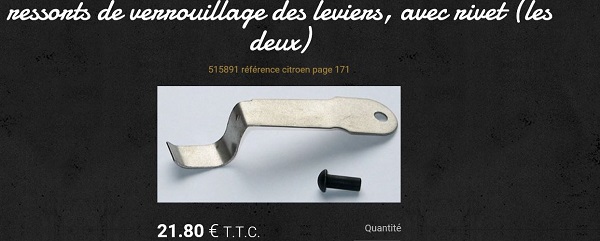

THE QUO a écrit:
Ressort de linguet à cet endroit ???? :shock:
Je parle de ça
Ressort.JPG [ 54.42 Kio | Vu 8082 fois ]

Pour info, j'ai retrouvé ça
Bon c'est pour une 15 mais pour une 11 c'est le même principe.

Merci pour toutes les réponses données.
Effectivement, je pense que mon problème vient de ce satané sélecteur de bv. ( ressorts )
Il faut maintenant le démonter, et cela n'a pas l'air d'une partie de plaisir …

E si tu peux trouver des ressorts "NOS" plutôt que de la refabrication en acier à ferrer les ânes ..................
