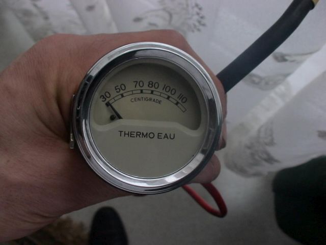

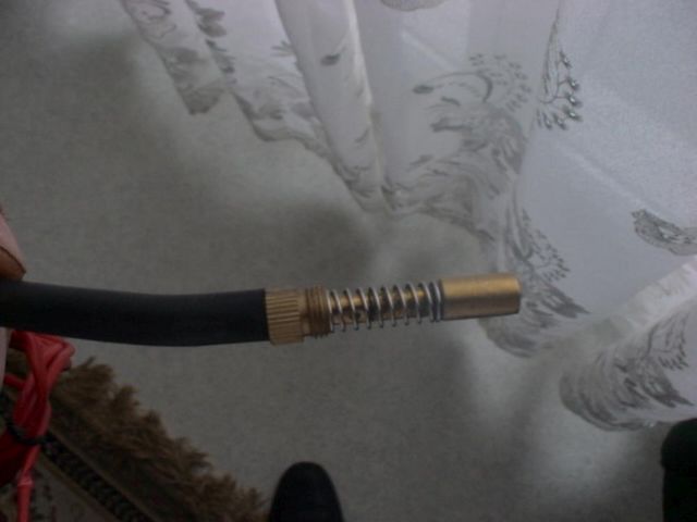

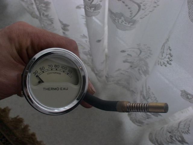

Voici les photos
Pour le calibrage c'est ok a plus ou moins 1 degrès
Merci

Bonjour MPrestige, c'est bien le thermo qu'on vend partout, j'en ai un depuis des années c'est un bon.
Bien, avec la sonde il y a deux plaques genre rondelle bombées qui sont livrées, ainsi que deux écrous laiton. Il faut placer le thermomètre dans l'habitacle, paser le cordon p.ex. par le trou du câble du compteur, déconnecter le durit, le percer à diamètre convenable pas loin du bord mais à distance suffisante pour le rebranchement, placer un écrou et une rondelle bombée sur la sonde, passer celle-ci par le trou, placer l'autre rondelle intérieur durit, l'écrou et puis bien contre-serrer, sans trop, les deux écrous mis en position convenable sur le filet : les plaques "écrasent" le caoutchouc autour du trou, enserrent la sonde et voilà, pas de risque de fuite. Si tu doutes de l'étanchéité , mets-y un peu de Curil. Le montage devrait être simple, mais la quincaillerie était bien dans la boîte avec le thermo ?
Pour la fixation, j'ai acheté le support en zamac qu'ils vendent en option, j'en ai alésé le pied pour obtenir le diamètre de la colonne de direction, j'ai percé un trou radial et mis un bon collier de serrage autour de la colonne et on ne voit absolument rien. OK, c'est un peu comme un compteur de mob, mais ainsi je n'ai rien perçé à l'auto, voilà tout. Et ça marche : j'ai été content d'avoir ce thermo, un jour en Bourgogne loin de tout : comme disait Gabin, comme les copains je n'avais pas (mangé tout mon pain) ni bu toute ma Contrex...elle est passée dans le radiateur (pas tout de suite !), ce qui a bien fait les choses.

Ceci dit, il me paraît bien court le filet de cette sonde...j'ai comme l'idée que le cordon n'est pas le bon : ce serait un à visser dans une boîte à eau de thermostat que l'on ne serait pas plus étonné...si les écrous et rondelles ne sont pas à bord de la boîte, c'est...perdu.
A voir avec le père Grigoudonnetou qui en a fait la vente. Triste ce genre d'erreur chez des pros.

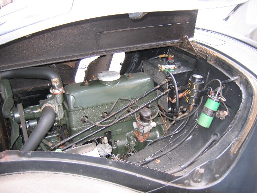

Voici mon montage sur la durite supérieure d'une 11, j'ai fait la même chose sur la 15.

Ah le beau bon "vert de noir" correct du moteur des françaises...c'est le seul point où Forest est battu (vert olive coupé de beige, de mauvais goût style "récup. de fonds de boîte" pour les moteurs export après 45).

Ce qui va poser problème ici, c'est le type de branchement de la sonde : apparemment celle-çi est prévue pour être vissée dans un emplacement métallique fileté, p.ex. boîtier de thermostat. La Traction n'en a pas...donc on l'insère dans le durit de sortie de pompe à eau vers retour au radiateur, mais pour cela il faut une sonde avec filet long, 2 rondelles, 2 écrous. Tout naturellement, cela ne se trouve pas sur le modèle photographié puisque sans utilité pour voiture avec thermostat. Donc tu ne pourras pas monter cette sonde sur ta Traction, sauf bricolage spécifique... : le plus simple sera prendre contact avec le vendeur et le faire remplacer par le modèle avec sonde correcte. La marque, la qualité, le cadran, le principe seront les mêmes, mais le montage sera tellement simple !
