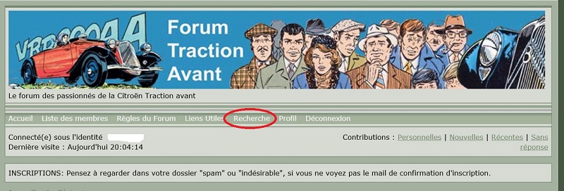

L'inconvénient du forum GMT est qu'on ne peut pas faire de recherche.

Et comment j'ai fait, moi ???? :shock:
 Sujet du message: Re: Démontage moteur essuie-glace sur une 11B 1955
MessagePosté: Jeu 22 Fév, 2018- 22:41
JP74 a écrit:
Merci pour le lien.
Mais bien sur que si.......

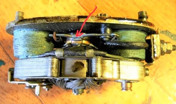

MessagePosté: Ven 23 Fév, 2018- 17:34
Bien souvent ce sont ces petits charbons qui sont usés

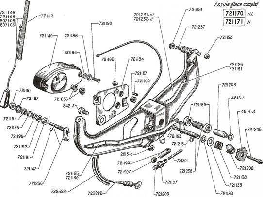

Ayant démonté et réparé mon essuie-glace sur ma 11BL de 1955, je te joins les 3 pages du dictionnaire de réparation consacrées à ce sujet, ainsi que le schéma des pièces.
Si tu dois démonter tout l'ensemble je pense que cela te sera TRES utile..!

Si je ne démonte que le moteur, est-ce qu'il suffit de dévisser la vis 842-S ?
Si je démonte tout l'ensemble, je le sors par où : boite à gants ou dessous la planche de bord ?
