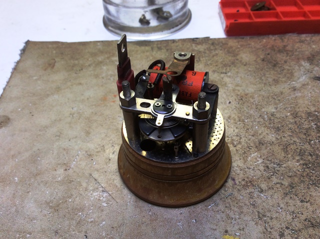

je vous propose une remise en route d'une montre de bord Jaeger 6V en Image ......
la montre appartient a Francois un membre de la TU Idf il restaure en ce moment une 11B ( j'ai pas l'année)
La montre est arrivée a la maison , elle est tres tres propre d'aspect c'est déjà un bon presage pour la suite ....Francois m'a dit que de mémoire elle focntionnait "a peu pres" dans les années 2000 il y a quand meme 18 ans !
on l'a ouvert ensemble avec son proprietaire...de visu rien de bien mechant , pas mal de crasse , le contact bien charbonné, de l'huile trop vieille qui fige ... bref ca se presente bien ....

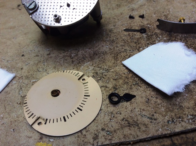

apres avoir sorti le mouvement du boitier la premiere chose a faire est de sortir les aiguilles ...

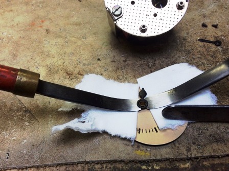

une brucelle aux aiguilles pour la grande , on depose le cadran ( deux vis ) ensuite avec les leviers aux aiguilles on depose la petite qui est particulièrement dur a sortir..
IMG_8197.JPG [ 135.5 Kio | Vu 9414 fois ]
IMG_8198.JPG [ 71.41 Kio | Vu 9384 fois ]

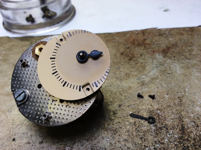

Les aiguilles sont deposées on range le cadran ...
IMG_8199.JPG [ 139.38 Kio | Vu 9396 fois ]

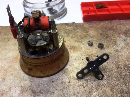

On depose le pont de balncier appele aussi "coq" en devissant les deux écrous ..
IMG_8201.JPG [ 76.98 Kio | Vu 9385 fois ]

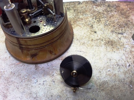

On depose le balancier , son spiral et la petite goupille contact ...
IMG_8202.JPG [ 81.45 Kio | Vu 9381 fois ]
