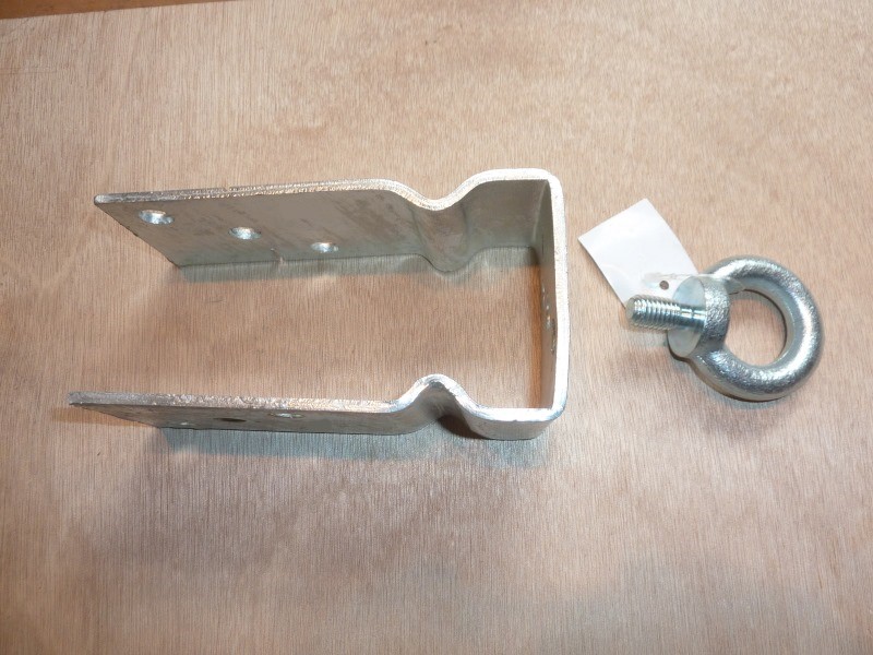

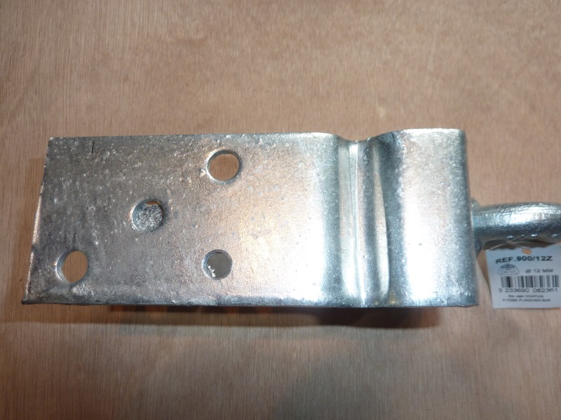

- acheter les 2 pièces en photo : un anneau avec un filetage M12 et une pièce de charpente. Les 2 trouvés à l'Entrepôt du Bricolage pour 16.3 €.
P1170701 redim.jpg [ 133.82 Kio | Vu 11991 fois ]

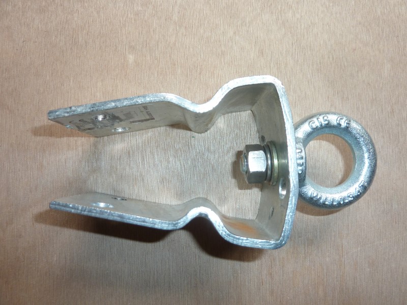

- ensuite fixer l'anneau avec rondelle plate et rondelle frein sous l'écrou, puis percer 2 trous supplémentaires de 8.5 sur la 1ère rangée près de l'anneau pour que les vis puissent traverser de part en part.
P1170703 redim.jpg [ 129.05 Kio | Vu 11960 fois ]

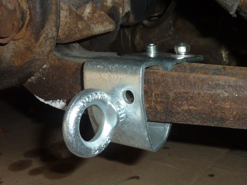

- couper la pièce en U juste au ras de la 2ème rangée de trous et plier les 2 pattes l'une vers l'autre pour s'ajuster au mieux au bras inférieur. Rentrer la pièce sur le bras vers la roue où c'est plus mince.
P1170710 redim.jpg [ 134.17 Kio | Vu 11966 fois ]
- fixer la pièce avec 2 vis M8 avec rondelles plates et frein.
P1170713 redim.jpg [ 136.92 Kio | Vu 12005 fois ]

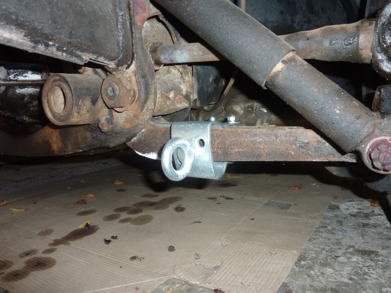

- vue avec un peu de recul.
P1170712 redim.jpg [ 135.22 Kio | Vu 11968 fois ]

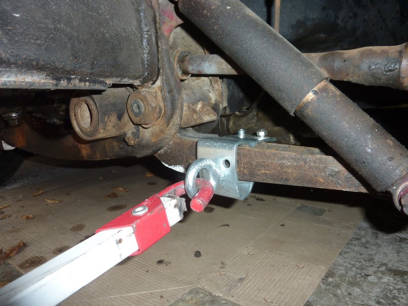

- vue avec la barre de remorquage en place.
P1170714 redim.jpg [ 132.23 Kio | Vu 12036 fois ]
Voilà, ce n'est pas encore testé mais çà semble pas mal. Juste un peu de jeu entre l'anneau et le crochet de la barre. Dans tous les cas, évitez les a-coups violents car l'anneau résiste à la force de traction par un autre véhicule mais pas à une tonne (le poids de la Traction si les roues étaient bloquées alors que le véhicule tracteur veut la tirer).

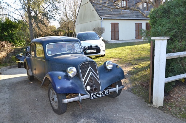

Mon papa avait bricolé ce machin, à la soudure. La fixation sur la voiture reprend le même principe qu'exposé par JP74 (avec des cales en bois sur le bras), mais la longueur de la barre évite d'esquinter le pare-choc. Celui-ci était déjà plié à l'époque, on savait qu'on aurait à passer un jour ou deux pour le redresser, ça nous avait motivés à essayer de l'épargner dans le futur.
Le truc de JP est nettement plus joli et discret.
Bonne journée

Messages: 578
Cet endroit me dis quelque chose :)
 Sujet du message: Re: Remorquage Traction
MessagePosté: Mer 08 Nov, 2017- 14:27
Un garage Citroën ? On ne voit que ça ..............
MessagePosté: Mer 08 Nov, 2017- 14:29
Oh la.......cette photo sent le 77......!!!!!!

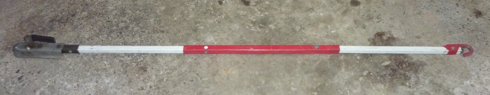

- pour le pare-chocs, effectivement çà dépend de la hauteur du point d'accroche sur la voiture tractrice. J'ai essayé une barre de remorquage équipée pour se mettre sur la boule de l'attelage remorque de ma C5. La barre ne touche pas le pare-chocs. Par contre attention aux virages serrés, car la barre est plus haute que le bas de la calandre.
- pour l'anneau, j'ai testé sur une ligne droite : il a cassé au bout de quelques kilomètres. C'était un anneau de levage donné pour 340 kg, ce qui devait suffire en théorie, puisqu'on estime qu'il faut un effort de 10% du poids tracté pour déplacer quelque chose qui roule. Mais en fait, ce sont les à-coups au démarrage qui le sollicitent trop. Je vais essayer d'adapter un crochet de remorquage livré avec les voitures. J'ai essayé celui de ma C5, mais un écrou standard de 12 "flotte" sur le filetage. Le pas du filetage est bon mais il y a trop de jeu. Je vais essayer d'en trouver un autre en occasion.
- la barre est carrée et ne s'est pas tordue au freinage.
barre de remorquage.jpg [ 123.12 Kio | Vu 11680 fois ]
