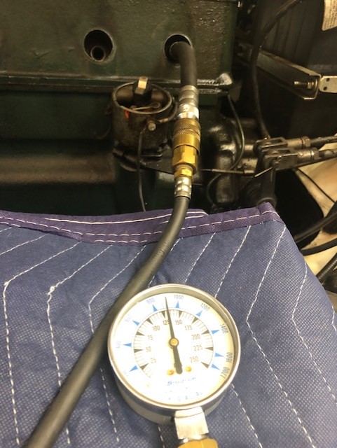

Bonsoir
Je suis aux USA et sur le point d'acheter un 15 - D de 1950/1951
Le chassis est sans rouille (vive la Californie) et le moteur aurait ete refait il y a 15 ans.
J'ai demande une prise de compression au vendeur et il me sort les chiffres suivants :
C1 et C4 = 125 PSI = 8.6 bars
C2 et C3 = 120 PSI = 8.3 bars
C5 et C6 = 130 PSI = 8.9 bars
Le manuel technique donne un taux de compression de 6.5/1. est-ce comparable?
Que pensez-vous de ces taux taux (elle etait facile, je vous l'accorde...) :lol:
Alain - L'infini c'est long, surtout a la fin....

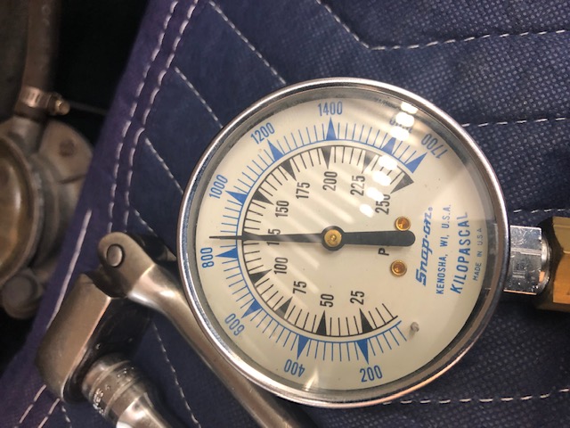

Commentaire: cylindres 1 et 4 =25 PSI = 850 KiloPascal = 8.3 bars
c1.jpg [ 99.92 Kio | Vu 11290 fois ]
Commentaire: cylindre 2 et 3 = 120 PSI = 825 KiloPascal = 8.6 bars
c2.jpg [ 95.67 Kio | Vu 11284 fois ]

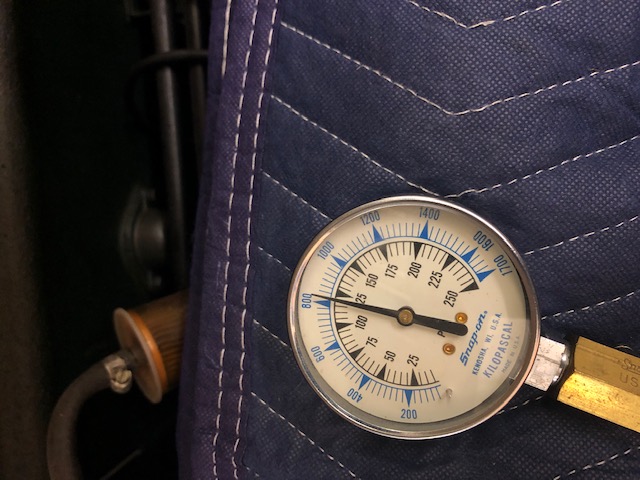

Commentaire: cylindres 5 et 6 = 130 PSI = 875 KiloPascal = 8.9 bars
c6.jpg [ 85.78 Kio | Vu 11330 fois ]

Ton moteur est en très bon état, question compressions.
Il ne faut pas confondre la prise de compression sur un moteur (comme tu l'as fait) et le taux de compression théorique donné par la fiche technique (rapport à 1)

Bonjour Alain
Comme le dit Michel , il ne faut as confondre
le taux de compression qui est un rapport de volume entre PMBas et le PMHaut exprimé en cm2 et les compressions une force exprimée en kg mais plus souvent en Bars
On admet sur un moteur essence un taux de X/1.2 ou X/1.1.2 étant une valeur variable permettant de connaitre les valeurs des compressions en gros
donc si l'on prend tes données
6.5/1 cela donnerait 6.5 bars 6.5/1.2 donnerait 7.8 bars donc 8 bars
Pour prendre les compressions, il faut régler les soupapes avant tout puis ouvrir à fond l'accélérateur et les prendre
Ce qui voudrait dire que tes dernières valeurs données sont bonnes pour ton moteur :wink:
