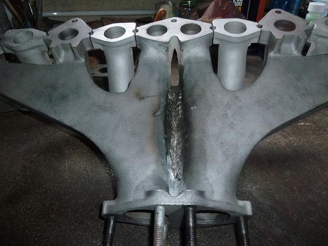

Le mien a été ressoudé par le milieu (par un spécialiste) et a recassé pendant la soudure. Cout 240€
J'en ai acheté un neuf en attendant que ça recommence.
Collec 6.jpg [ 67.2 Kio | Vu 12124 fois ]
Vu les photos de ton collecteur je te conseille vivement de le changer
