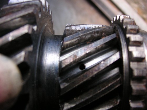

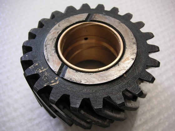

Sur le pignon pignon fou de 2 ieme sur arbre primaire il y a trois trous je pense que c'est pour un passage d'huile , mais les bague d'origine n'en on pas , même les neuve , faux t'il les percer une fois monter :?:
photo 1 et 2 .

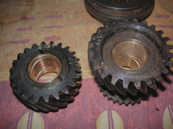

Et la bague du pignon de commande de prise direct doigt être aux diamètre 30mm intérieur mais la j'ai 29,7 peut on quand même enlever 0,3 mm ou vaut mieux que je tel pour avoir une bague a 30mm :?: :?
photo N°3

Concernant ton pignon de troisième, je crois voir que tu as percé les trous de graissage. Si c'est le cas, tu as monté ta bague à l'envers à l'envers, les trous doivent tomber dans la rainure qui est usinée.
Pour ton pignon de seconde, tes bagues ne doivent pas être collée l'une à l'autre à l'intérieur, le passage ainsi effectué agit comme la rainure du pignon de troisième, l'huile reste stockée à cet endroit et repart via l'araignée de graissage usinée sur les bagues. Tu remarquera d'ailleurs qu'il y a un pas à gauche et un pas à droite.
J'ai remarqué également que l'état de surface où repose la bague celoron est oxydée sur le pignon de seconde, je ne donne pas cher de la tenue dans le temps si cette dite surface n'est pas travaillée proprement.
Les bagues doivent être usinées aux cotes conformément au D.R.

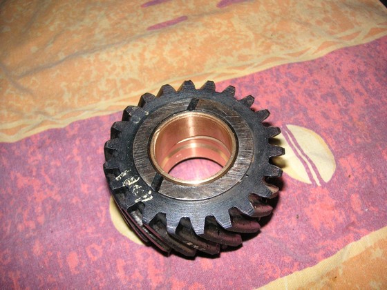

effectivement sa vas aller un peut mieux sur la lubrification .
enfin , ceux qui fond rien qui ne font pas de bêtise :!: :!:
mais la je reconnais que c'étais un peut gros :oops:

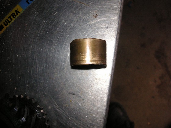

ce weekend je vais aller chez un copain qui a un tour pour la rectification de la bague ,mon premier CAP est Tourneur , je vais me remettre dans le bain , 30 ans en arrière :P

La comme ça c'est beaucoup mieux.
Pour tourner les bagues pas de soucis au tour vu que tu as les compétences.
Pour être concentrique, taille des mors doux au diamètre le plus petit du pignon et après alésage intérieur
Après yapuka en suivant le tuto dont je mets le lien
