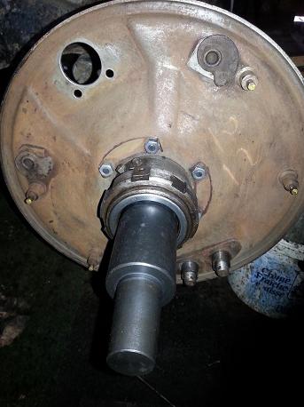

20140311_155548.jpg [ 39.36 Kio | Vu 6510 fois ]
Commentaire: tambour avant droit

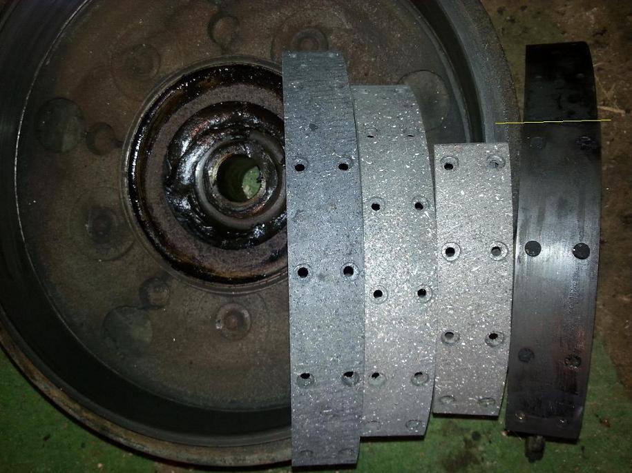

20140311_155652.jpg [ 123.95 Kio | Vu 6132 fois ]
Bonjour à tous ,
je profite du sujet car j'ai un petit soucis avec mes garnitures neuves
hors mis les deux plus grandes du "kit" de garnitures qui correspondent en dimensions et entre-axes des rivets, (celles de droite sur la photo).
Les deux autres taille fournis ne correspondent ni en dimension ni entre-axe.
Mauvaises garnitures ou machoires non d'origine je ne sais pas ?

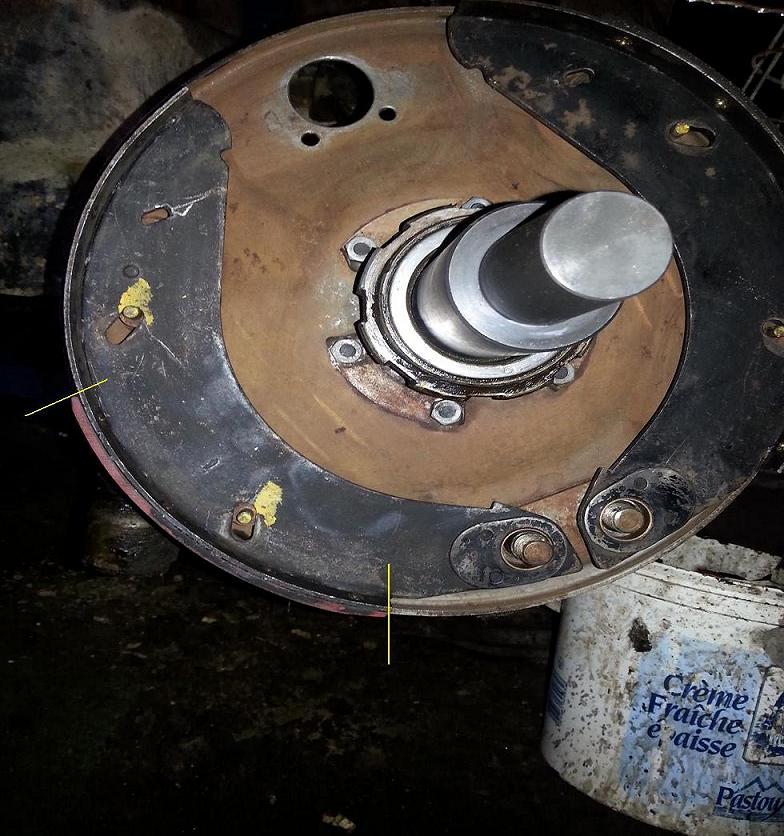

20140311_155829.jpg [ 118.83 Kio | Vu 6133 fois ]
J'ai vue que sur certaines traction en photo il y avait deux "grandes" garniture sauf que meme sur celle de gauche la grande ne correspondrait pas non plus .
Bref, débutant que je suis je ne sais pas quoi faire .
merci d'avance pour vos réponses .

Effectivement tu dois avoir deux grandes et deux petites, mais si déja tes trous ne correspondent ! contactes ton revendeur pour qu'il te les échanges. Ensuite concernant leur position tu peux te référer à ce que Pierre avait fait ici , en prime tu as toutes les explications : viewtopic.php?f=10&t=2036&p=26120&hilit=garniture#p26120
