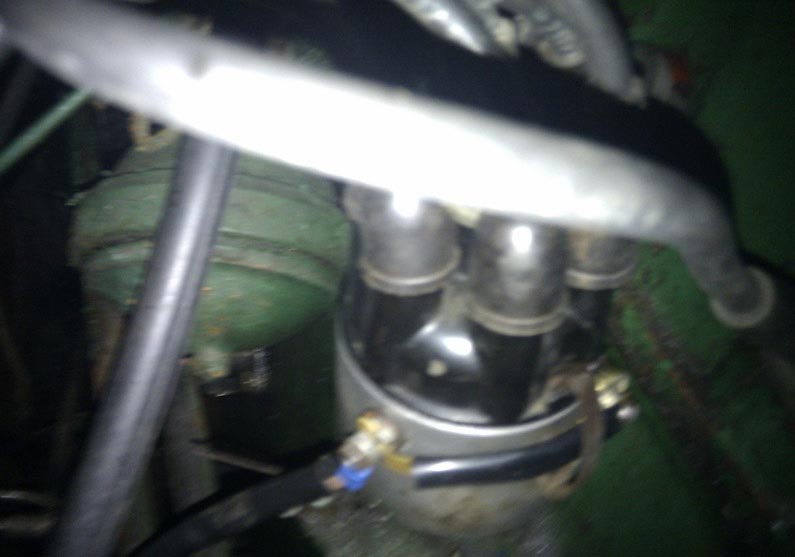

MessagePosté: Ven 18 Jan, 2013- 19:00
Voilà le travail terminé
IMAG0770.jpg [ 61.25 Kio | Vu 14479 fois ]

Perfectionniste, Eric... Image
Sur la mienne, je me suis pas cassé la tête avec ces condos. J'en ai laissé un en place au cas où... et je monte un module de remplacement.
...Soit celui de jean-Louis qui a fait ses preuves, soit celui de Christophe.
