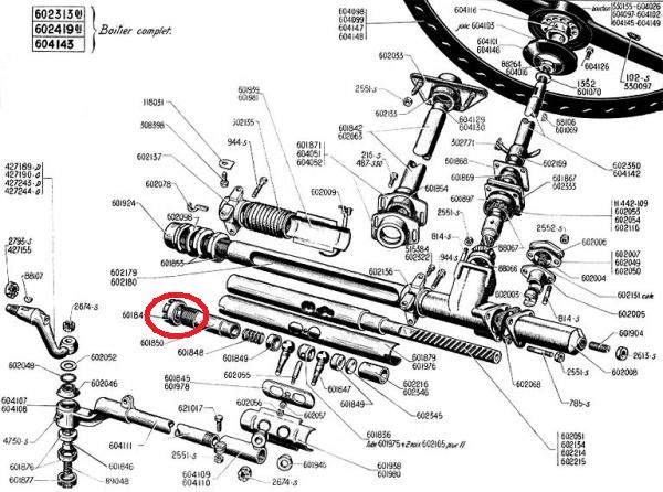

bonjour a tous
j'ai du jeux dans la direction pas très important , j'ai voulus le rattrapé mais :!:
je me suis fabriquer dans une douille de 30 mm , enlever la goupille
mais rien ne tourne :? ni a droite et ni a gauche
faut il l'outillage spécifique :?: pourtant la douille prend bien
ou , y a t'il une méthode :idea:
merci d'avance

bonsoir Pierre
voila la photo de ce que je n'arrive pas a desserrer
lnk_208723b.jpg [ 64.78 Kio | Vu 8431 fois ]

MessagePosté: Dim 30 Sep, 2012- 22:09
Il te faut l’outil 1976T me semble t-il pour régler convenablement le jeu. Il empêche le manchon fileté de tourner pendant que tu sers l'écrou à encoche. Il faut ensuite bloquer puis desserrer l/6 de tour.

...il faut vérifier sa connexion AVANT de répondre, sinon plus rien à faire et le texte est perdu...comme je viens de l'expérimenter.
Borussia, donc je recommence : tu as donc le même prob. que j'ai sur ma crémaillère : filetage inachevé (taraud finisseur pas passé à l'usine ?). C'est du vécu : la clé que tu vas recevoir va lâcher un ergot en plein travail, car c'est du jujube (nougat, si tu préfères...). Le meilleur, c'est encore de se faire une clé à plusieurs créneaux, car avec deux ergots on réussit à bien bousiller les deux crans du tube de poussée qui est en acier à ferrer les ânes. La clé là, pour deux voitures, elle n'a pas fonctionné malheureusement.

bonsoir
Bien reçu l'outil ce matin
Effectivement les ergots me paresse pas très solide .
Je vais essayer de faire le réglage ce Weekend on verrat bien .
je me suis prévus un tube plus costaud don je façonnerai les ergots et faire une trempe légère du tube

Localisation: Braine le Comte - BELGIQUE
+1 pour une trempe. Quand j'ai fait ma BL, la pièce a été si rebelle que me suis dis "pas deux fois", j'ai fait 4 encoches dans le truc et une clé qui va avec. Le bins, c'est qu'il faut l'enlever pour la mettre en 4...j'ai mal avec toi.
