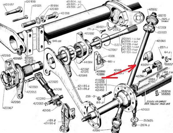

Une autre question et t'il facile de changer les caoutchouc de tirant et la aussi y a t'il un réglage .
Très facile, d'autant qu'il n'y a aucun réglage.

De quel tirant s'agit il ?
Si tu parles du tirant d'essieu arrière sous caisse, non seulement il y a un réglage si tu changes les caoutchoucs coté traverse, mais pas des moindres puisque c'est le réglage qui permet d'aligner les voies avant et arrière et d'éviter que ta Traction avance en crabe ...

voila le tirant que je parle
lnk_208726b.jpg [ 66.4 Kio | Vu 6631 fois ]

C'est bien de celui ci dont je parle aussi...

Bonsoir Laurent.
Si tu n'a pas l'outil spécifique pour le réglage, tu peux essayer avec une règle en alu de deux mètres de menuisier, appuyée contre la jante successivement à gauche et à droite. Tu mesures simplement les différences d’écartement. le long de la coque.

J'ai été au plus facile, sur les tirants de portes.
Là, ce n'est pas le cas.
Il y a ma méthode,et bien d'autres, suivant ce que chacun a commme outillage.
Avec une régle de maçon fixée sur une jante (sans le pneu ), je mesure au niveau de la fusée (en ligne droite) pour une symétrie parfaite.
Biensur prendre une jante qui ne soit pas voilée.
Bonne soirée.
