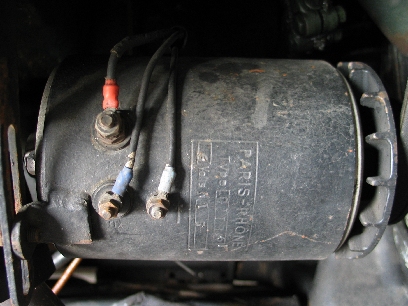

Bonjour a tous je viens de terminer le plus gros de l'elec mais je ne voie plus commmen on branche le regulateur
car jai bien mais trois conducteur de la dynamo 1 masse. 1 2.5mm ,1 4mm
sur le tablier jai trois conducteur aussi
dont une masse de mon moteur d'essui glace et deux autres et la je ne c'est pas dou ils vienns
cest un regulateur noir car je sais quil en existe plusieur type pouvez vous maidez grace a une photo par exemple la je seche vraiment ????????????????
bien sur je me suis aider de la doc technique mais ce nais pas le meme quil y a sur les shemats la trac es de 56 donc il ny a plus le bornier en dessou .

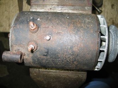

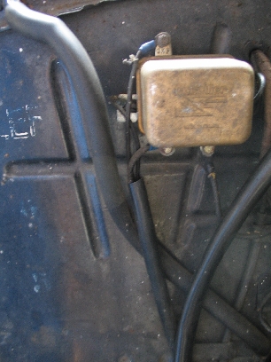

Salut Charles 59,
Rien de plus simple,
Le faisceau qui relie la dynamo et le régulateur, contient 3 fils avec des cosses de diamètres et couleurs différents. Sur chaque élément les bornes sont repérer par : DYN, BAT, EXT, et quelques fois M (sur la carcasse) du régulateur. En principe la même chose sur la dynamo, en cas d’absence de ces indications, les bornes DYN = Ø 6 mm, EXT = Ø 5 mm, M = Ø 4 mm
Sur la 11 il y a sur le régulateur :
Borne EXT : un fil qui relie le régulateur et la dynamo. La moyenne section.
Borne DYN : un fil qui relie le régulateur et la dynamo. La plus grosse section
Borne M : un fil qui relie le régulateur et la dynamo. La plus petite section.
+ un autre qui vient de la planche de bord et est relié à la carcasse du régulateur.
Borne BAT: un fil qui vient de la planche de bord et est relié au régulateur. De section plus grosse de celui de DYN.
Photos : d’un régulateur Ducelier sur le tablier, d’une Dynamo Paris-Rhône et d’une Ducelier.

Pas mal de renseignements sur ce site :
http://www.techni-tacot.com/st/tech/dynamo_02.htm
la borne EX (EXT ???) c'est la borne excitation
