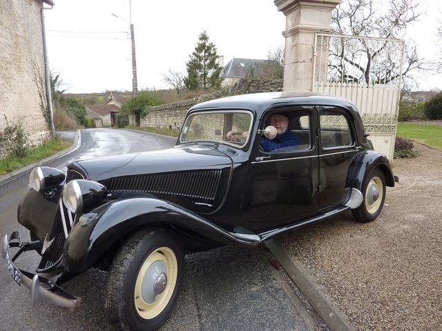

Et une photo pour la route...
Peinte par mes soins dans mon atelier, avec comme cabine des voiles d'hivernage et quand même un pistolet de bonne qualité.
Mais il y a un peu de peau d'orange, il faut la voir de loin ou sur une photo.
Remarquez les mini marche-pieds, savez-vous si c'est une fabrication artisanale,
ou un accessoire d'époque ?
La belle est de janvier 1953.
Merci et bonne soirée.

 Sujet du message: Re: Fuite liquide de freins

Pour ta peinture "peau d'orange", un lustrage est peut être envisageable ? voir le site d'Alain: http://www.belles-anciennes.fr/
MessagePosté: Dim 09 Jan, 2011- 20:52
Depuis quand as-tu passée la peinture ?
Si c'est très récent, attend qu'elle se "tende" et soit bien sèche, Après plusieurs semaines, voire plusieurs mois avec l'hiver, tu pourra lustrer si nécessaire
MessagePosté: Dim 09 Jan, 2011- 21:40
Oui de quand date la restauration, et depuis combien de temps n'a t elle pas roulé ?
MessagePosté: Mar 11 Jan, 2011- 18:13
Messages: 195
La peinture date du mois d'aout 2010, je vais donc attendre pour tenter un ponçage-lustrage.

bonsoir Tonton Pierre
elle et chouette ta tutur :!: :wink:

Merci Borussia pour les compliments...
C'est vrai que c'est du boulot, mais quand on arrive à faire soi-même, que le résultat n'est pas trop mauvais, et qu'on sait comment l'améliorer, c'est réconfortant.
