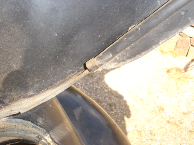

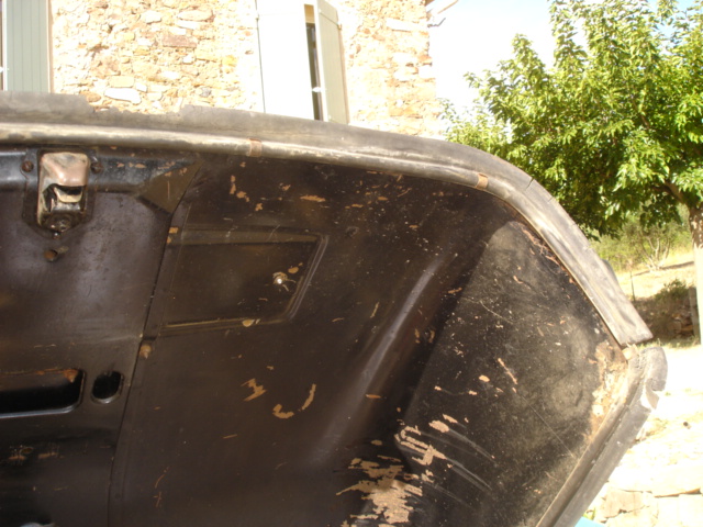

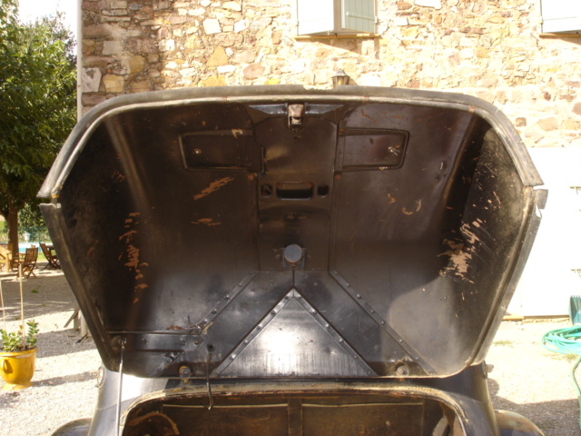

Voici trois photos qui montrent la malle de ma voiture. Sur la première, on voit les huit clips. Six dans la partie horizontale inférieure de la malle (en haut de la photo) et les deux qui bloquent le joint en haut de la malle, de chaque côté. le joint est coupé dans les deux coins inférieurs, à cause de sa vieillerie. Il va bien falloir que je le change !
La deuxième photo montre avec un peu plus de précision le coin inférieur droit de la malle, avec ses trois clips. L'un des trois se trouve exactement à l'emplacement de la cassure du joint. On ne le voit pas très bien, mais il est là !
La troisième photo montre l'extrémité supérieure droite du joint, bloquée par un clips. Du côté gauche, c'est évidemment identique.
J'espère que ces photos peuvent vous servir. A +
