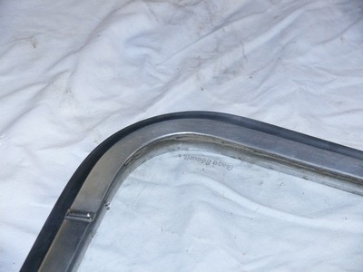

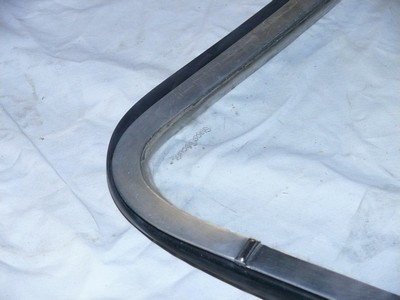

bonjour a tous
un problème vient de surgir a la pose du joint de pare brise.
les coin se relève pas mal :roll:
j'ai poser le pare brise mais cela ce voie beaucoup
alors peut être avez vous une astuce :idea:
merci d'avance de vos lumières

... il est trop tendu à certaines places.
S'il a été monté au savon ou à la graisse "AT", il suffit de le pousser en direction de l'angle, en jouant sur son élasticité.

...Ce joint doit plaquer sur la carrosserie, sinon tu auras des bruits d'air et des entrées d'eau...
Je me suis aussi fait avoir une fois, j'ai mal aux mains rien que d'y penser... :wink:

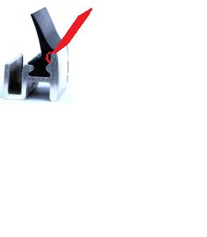

bonsoir
et merci a tous voila il est en place :D
mais surtout il étais monter a l'envers :oops:
le rejet du joint étais sur l'éxtérieur un peut honte de moi :oops: :?
