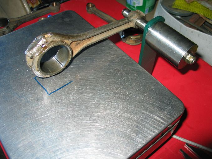

Tout à fait Pierre, mais pour les pistons, sur 3 jeux de 4chemises/pistons pour Traction , entre le plus lourd et le plus léger 4 grammes. Je ne dépasse pas les 8000 tours, donc c'est OK.
Bien sur l'équerrage des bielles sera aussi vérifié.
Pour les bielles, je fais comme tu as décris et entre 2 et 4 grammes c'est encore mieux qu'une montre Suisse. :lol: :lol:
Une partie de mon outillage pour le pessage.
J-Louis.

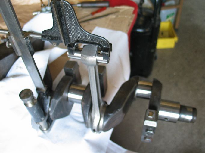

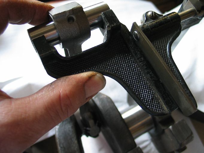

Marrant, je viens de trouver la même équerreuse de bielles que toi, J Louis: état quasi neuf dans sa boite.
On peut approcher aussi l'équerrage en bridant l'axe de piston et le V sur le rail dressé, mais il vaut mieux voir le tout bielles en place sur le vilebrequin.
[img][IMG]http://uploads.imagup.com/15/1286040483.JPG[/img][/img]
L'ajusteur est censé avoir fait l'équerrage, mais je vais me régaler de vérifier tout ça bielles montées.

La bête en action :
L'ajusteur a fait du joli travail, aucune des 6 bielles n'a trace de vrillage ou flambage.
