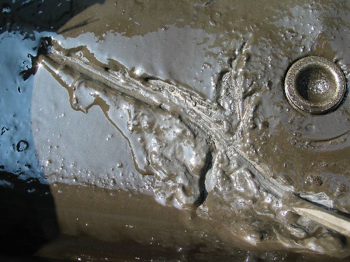

D’accord avec ce qui à déjà été dit. J’ajouterais qu’il sera de toute façon amené à un démontage complet pour une fiabilité et un fonctionnement correct.
Je pense qui serais mieux de le faire maintenant avant d’en arriver à une panne qui obligera à des dépenses bien plus onéreuses. (comme de couler une bielle).
Le gasoil comme le dégrippant vont dégripper, dégommer, sans réellement graisser, mais le plus grave c’est qu’ils vont décoller la boue qui s’est accumulée depuis bien des années. Comme dans les 633mm de l’axe des culbuteurs.
Cette boue, va obligatoirement passée et repassée sur les coussinets, (ça n'a rien à voir avec le célèbre sketch de Bourvil) bagues, paliers, enfin elle va rayer et user encore plus rapidement l’ensemble des pièces en mouvements.
Pour résumer, démontage et nettoyage complet, c’est en état , on contrôle en changeant juste ce qui est nécessaire, puis remonter avec une pochette de joints en vérifiant tarage de la pompe à huile.
Il y a des dégâts c’est une réfection qui s’impose.
Une vue du carter d’un moteur que je viens de démonter, on distingue bien cette boue qui résulte de l’usure du moteur et se dépose dans le bas du carter. Avec un filtre ce phénomène est presque nul, il varie en fonction de la qualité d’huile utilisée et l’espacement des vidanges.
Ne pas se tromper, bien réfléchir sur l’option à choisir.
Bonne soirée.
J-Louis.
Commentaire: Un carter boueux de 11.
