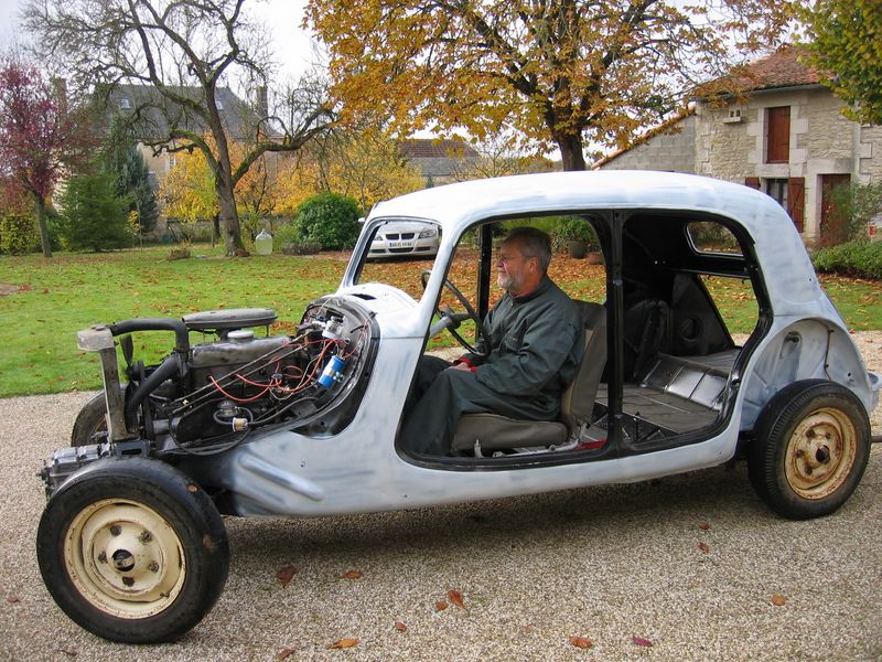

Bonjour à tous et merci de vos réponses nombreuses et variées.
En ce qui me concerne, ma 11 n'est pas en état de rouler sur la voie publique, donc je démarre le moteur 2 à 3 fois par semaine et je fais un tour dans la cour de la maison, insuffisant en tout cas pour charger la batterie... surtout que le câblage électrique n'est pas encore remis !!!!!
Bonne journée.
Tonton Pierre
Bonne journée.
Tonton Pierre
Dis-donc, mais elle est super cette Traction "allégée" avec son gros roll-bar! :D Il ne manque plus que le numéro sur le longeron, deux raies blanches sur le toit et tu peux t'alligner au départ du Tour Auto!!! :lol:

En fait, c'est une légère légèrement allégée !!!!!!!!!!! :lol: :lol: :lol:

Par contre mefies toi que les pales du ventilo n'aillent pas tutoyer le faisceau du radiateur!!

Belle photo, c'est super d'avoir un cour qui permet de faire un tour en taction.
précaution à prendre : faire tourner assez longtemps pour que le pot déchappement évacue l'eau , sinon cela réduit sa durée de vie considérablement.
