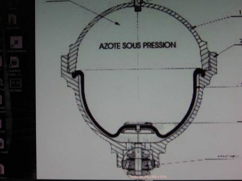

mon avis perso non démontable
pose de la membrane
pose de la cloche supérieur emmanchement sous presse de la partie supérieur
on voie bien sur la photo aucun filtage
remplissage de l'azote par le dessus .
pose de la membrane
ben la c'est pas cool, j'suis dans la m...e :oops:

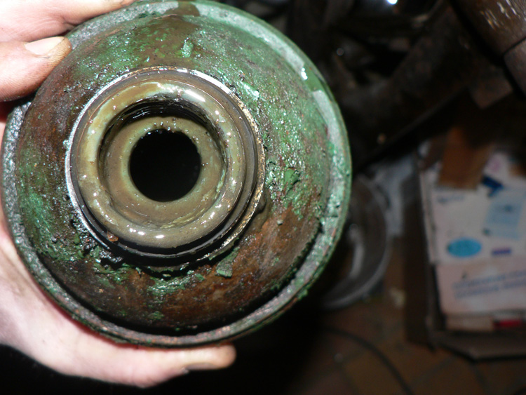

MessagePosté: Ven 22 Fév, 2013- 23:27
Bonsoir tout le monde
Ce soir comme je n'avais rien de particulier à faire, j'ai entrepris le démontage du conjoucteur
C'est cette pièce vraiment dégeu, beurk mais ça c'est rien
En premier j'ai dévissé la vis de remplissage de l'azote
Mais rien pas un soufle d'air
Puis j'ai défait la sphère
à l'aide de la clé à filtre gracieusement prétée pas philippel
Et là Image
qu'est ce que je vois je?? un liquide infâme dégoulinant
je vide ça dans un seau pour le remettre dedans après :lol:
Puis je vide la sphère pleine
La sphère
P1160803.JPG [ 192.2 Kio | Vu 9043 fois ]

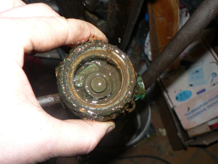

Le Bazar
P1160805.JPG [ 147.19 Kio | Vu 9018 fois ]
dévissage de la vis de purge
on aperçoit la bille dans le fond mais elle est collée
le gros joint sans trace de vert ou de rouge :?
La bouillasse
Voilà c'est tout pour ce soir.
