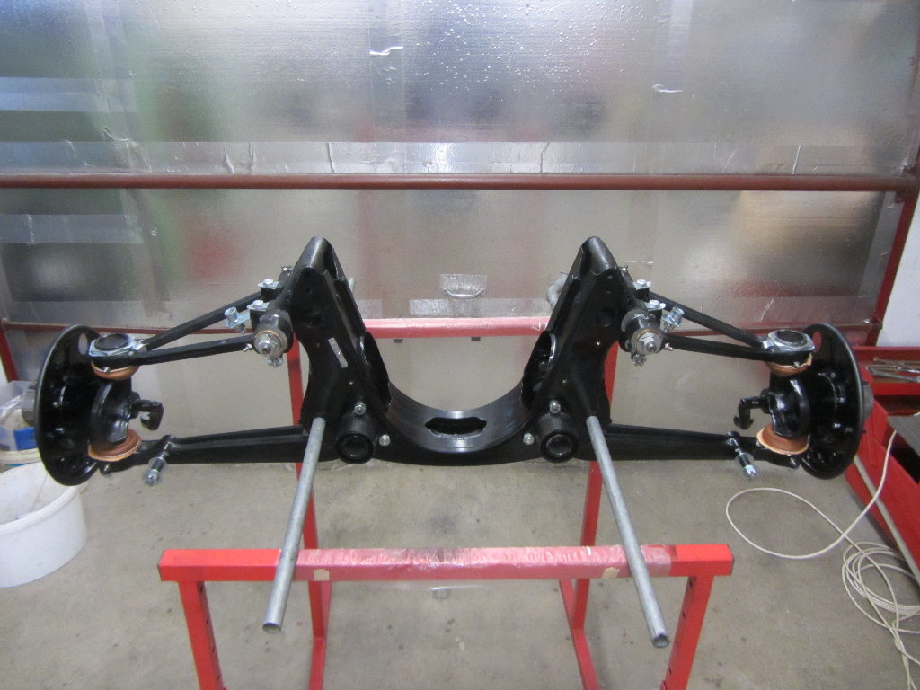

Voilà les axes ont étés pressés dans les silents bloc avec facilité. (étonnant avec les galères déjà eues).
Et les barres de torsions rentrent admirable bien à la main grassement.
Merci à tout de vos conseils avisées.
Prochaine étape , les bras supérieurs….. :D
Que me conseillez vous( en sachant que les axes en bronze sont en très bon état) , remettre ces axes ou montage silent bloc.
Merci de me lire et de vos réponses de pro.
Bien cordialement ,
Rudy

En état sans jeu, remonter les pièces d'origine c'est toujours mieux, la qualité est garantie.

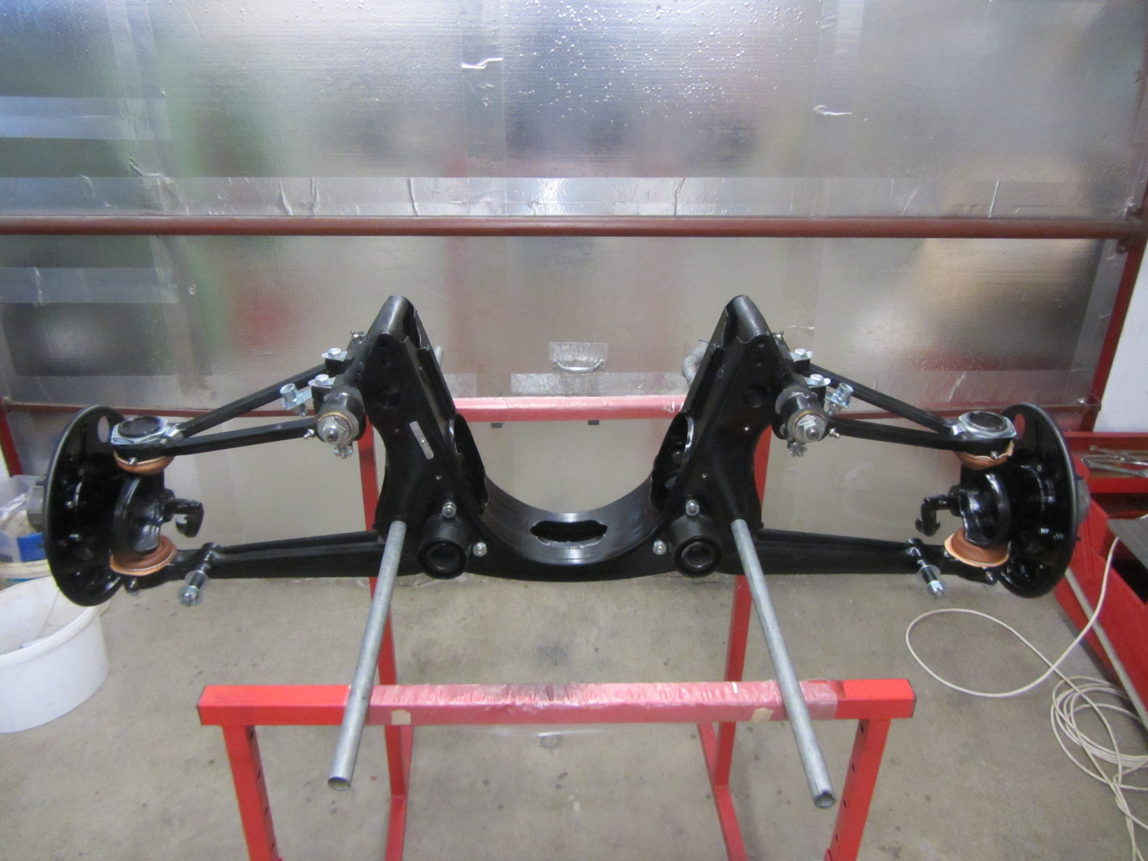

Mon train-avant de BL ci-dessous, je n'ai remplacé que les silentblocs inf, les butées de bras inf. et les soufflets de rotule.
IMG_1918.JPG [ 2.27 Mio | Vu 1327 fois ]

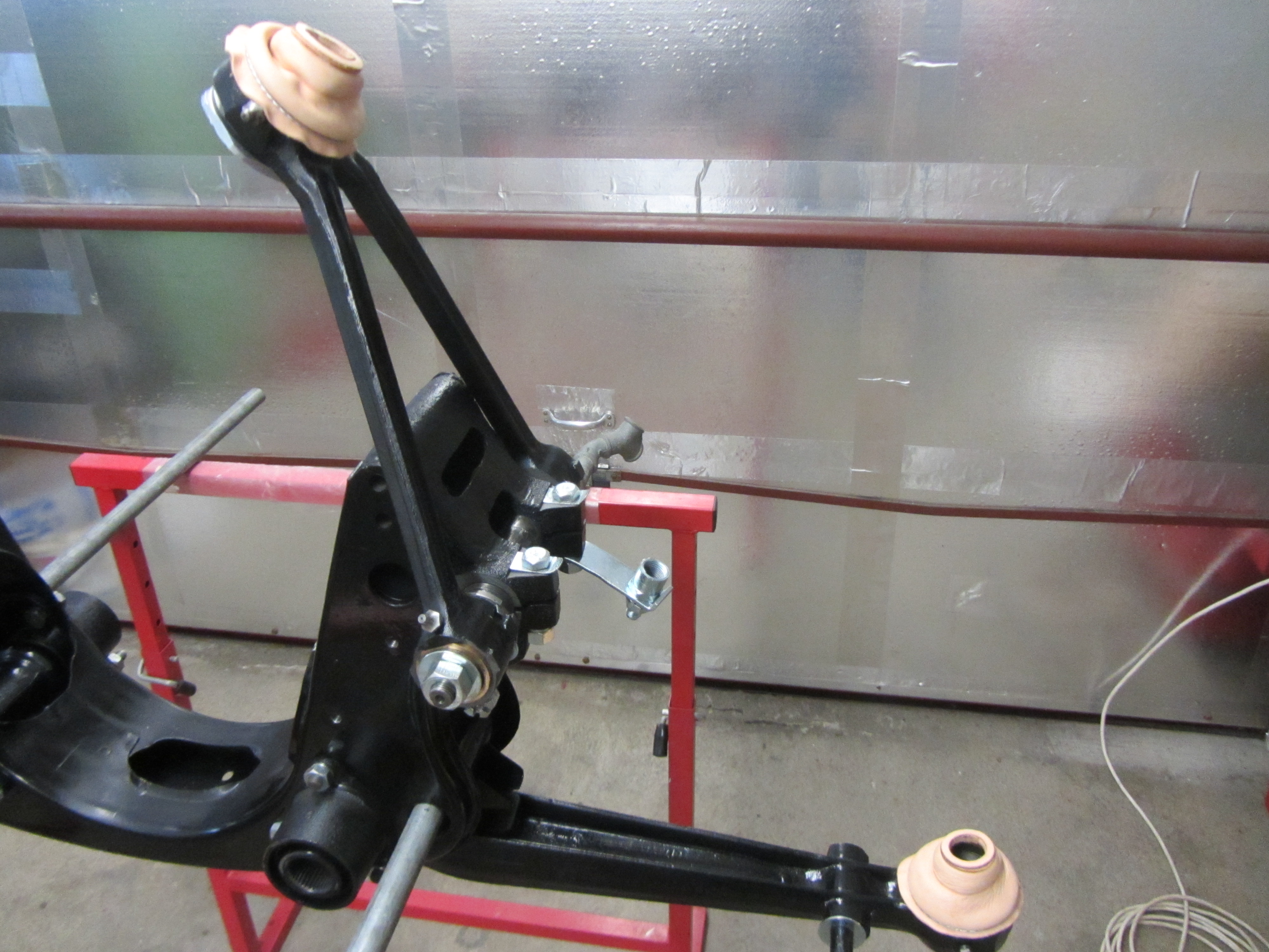

MessagePosté: Dim 23 Oct, 2022- 17:53
Messages: 1216
Ce sont des rondelles d'épaisseur de 0.05 à 0.20 mm que l'on met entre la bague bronze et la cale de butée.
Le bras doit redescendre lentement de son propre poids dès 45° de la verticale env. donc pivotement gras.
IMG_1888.JPG [ 2.37 Mio | Vu 1328 fois ]

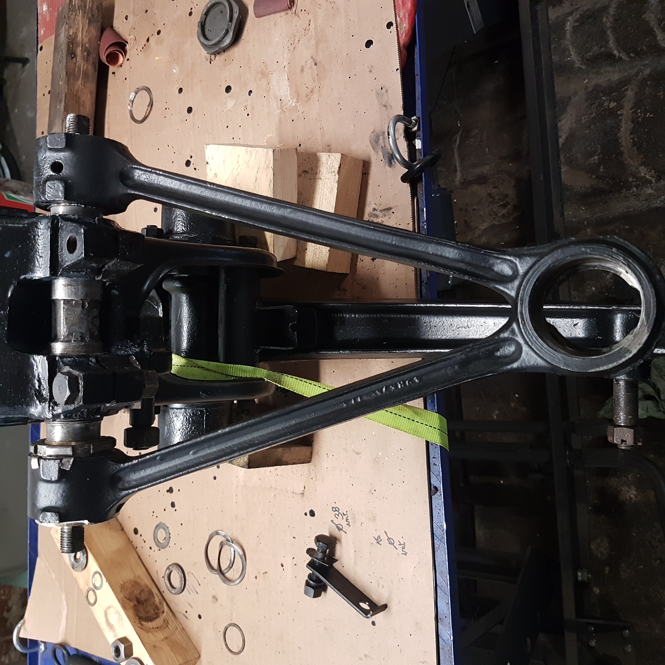

bras supérieur 1.jpg [ 1.48 Mio | Vu 1378 fois ]
bras superieir 3.jpg [ 1.53 Mio | Vu 1324 fois ]
Merci de toutes les infos .

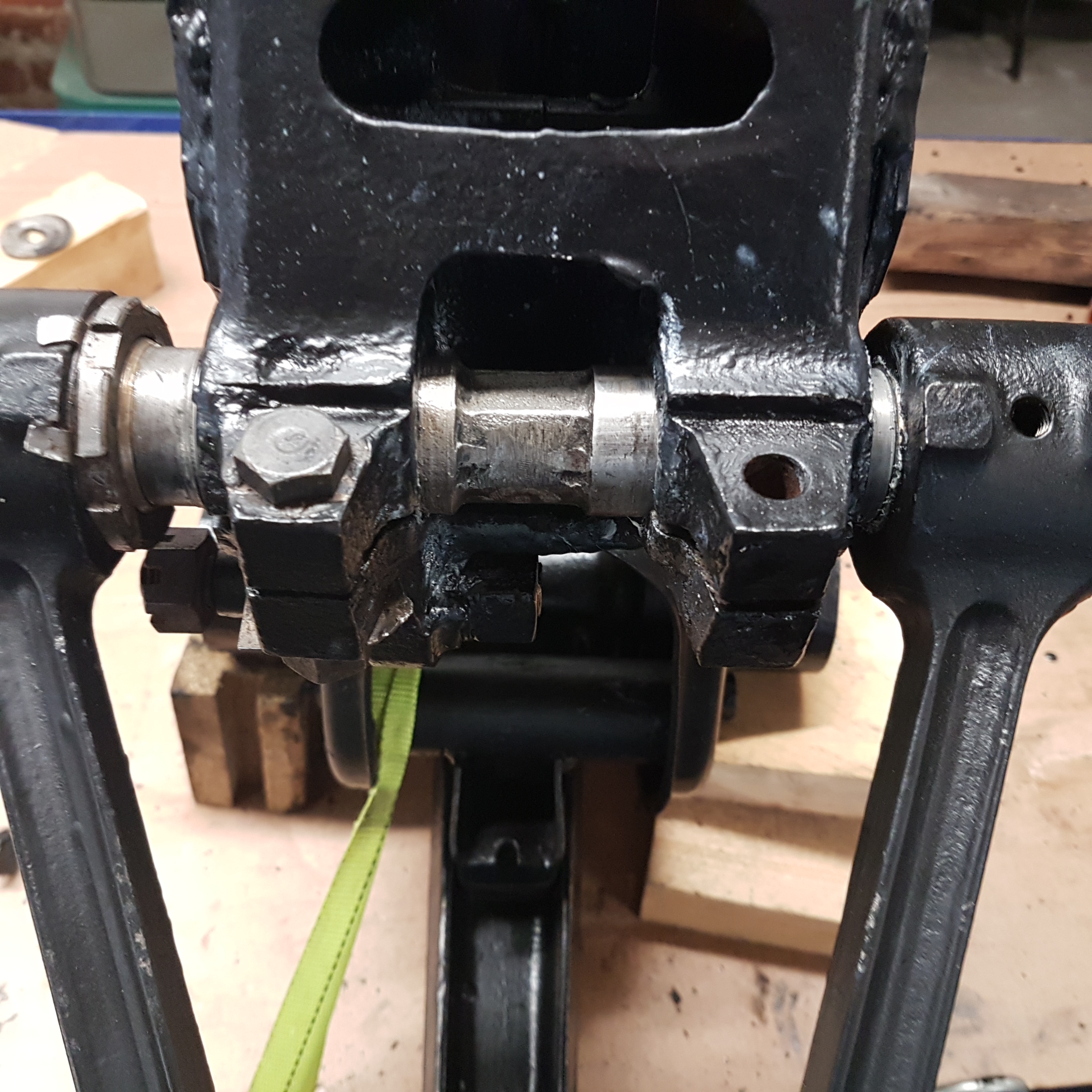

Voici l'avancée du bras supérieur , mise en place de l'axe en laissant 3 filets vers l'avant comme dit le DR ( pour le pré reglage)
Mais , le bras est desaxé ???
Bien cordialement.

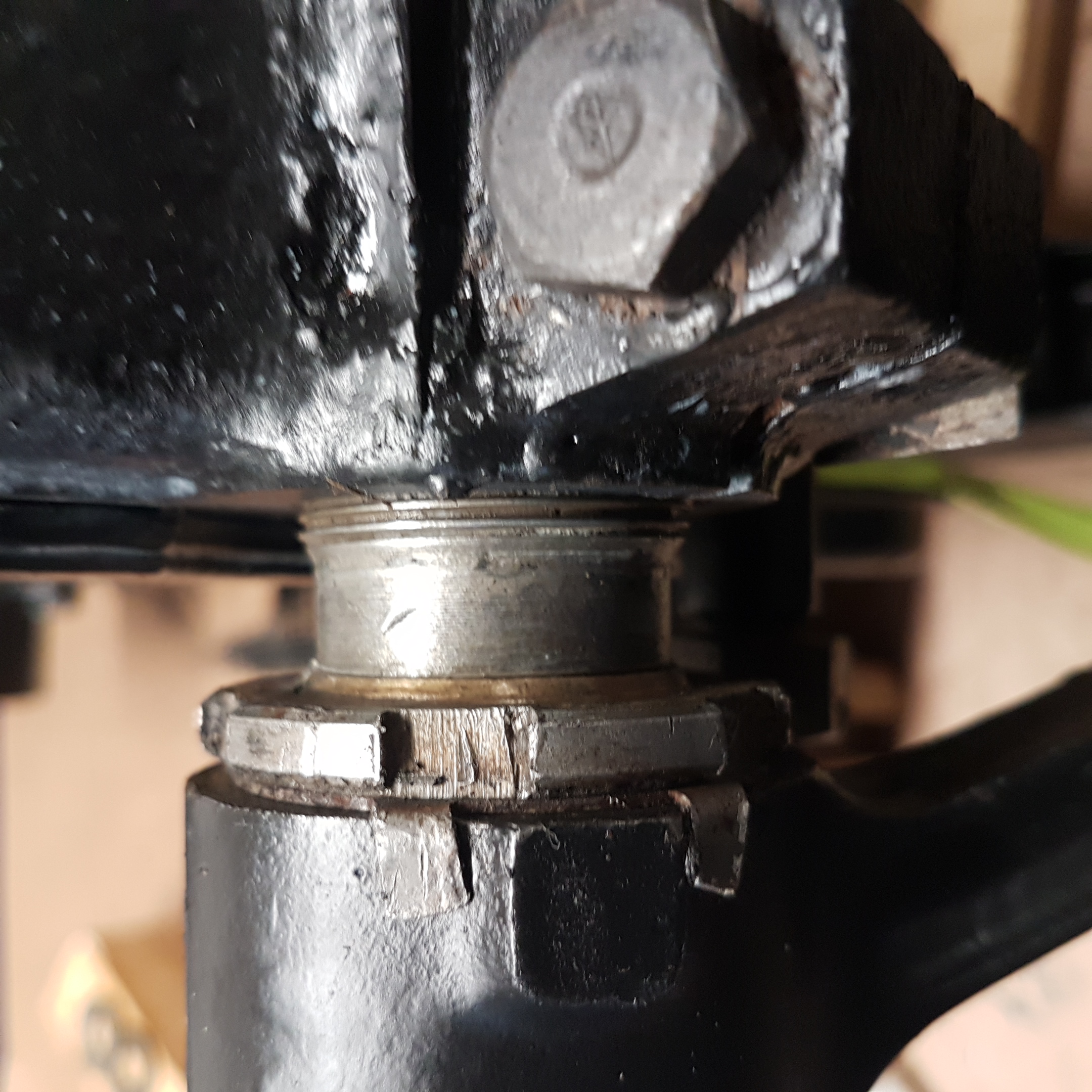

bras 3 filets.jpg [ 1.4 Mio | Vu 1327 fois ]
bras superieur 4.jpg [ 1.53 Mio | Vu 1326 fois ]
Et le 8 ème jour il créa le V8.

Il doit être désaxé pour obtenir un angle de chasse. Suivre le DR = tout juste !
Merci Marco , tout à fait , il est bien desaxé.
je suis rassuré. :P
