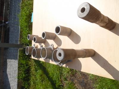

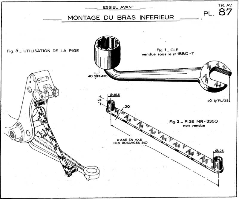

Je suis occupé à fabriquer la pige pour le montage des bras inférieures , je constate qu' il y a 2 diamètres pour les petits tubes qui se fixe sur les supports amortisseurs 16.5 mm et 25 mm je trouve cela bizarre.

En ce qui concerne la pige de positionnement des bras, il y a le diam. int. 16.5 mm et ext. 25 mm des tubes.
PL-87.jpg [ 68.82 Kio | Vu 24681 fois ]

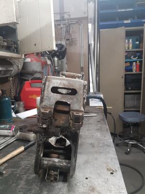

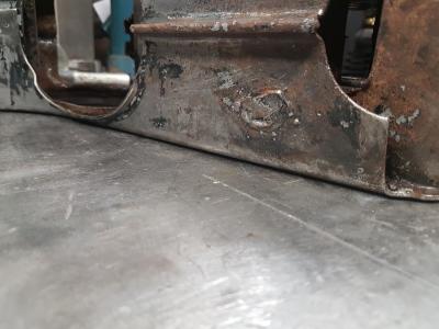

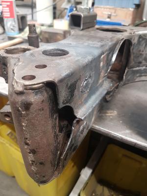

Bonsoir , vs ,
Vrillé de 4 mm.
vrillage 1.jpg [ 21.77 Kio | Vu 24228 fois ]
vrillage 2.jpg [ 18.08 Kio | Vu 24243 fois ]

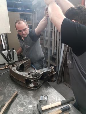

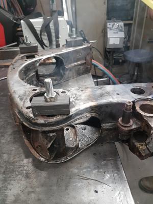

Couté que coute , nous avons donc décidé de le redresser ......
Nous l'avons clamé sur un marbre et redressage après point de chauffe....
123.jpg [ 23.92 Kio | Vu 24348 fois ]
124.jpg [ 20.97 Kio | Vu 24200 fois ]
125.jpg [ 20.41 Kio | Vu 24042 fois ]
126.jpg [ 23.92 Kio | Vu 24446 fois ]

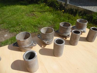

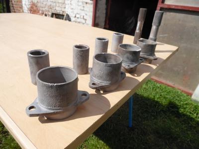

on avance ,
sablage des silent bloc et prêt pour envoyer à re vulcaniser.

Voici des news du berceau.
Redressage effectué , mais il y a 1 mm de différence sur le haut (fixation bras sup) .
J'ai pu lire qu'il y avait une tolérance . Pouvez-vous me dire de combien dans l'acceptable ?.
Merci de vos retours.
Cordialement.

MessagePosté: Lun 19 Avr, 2021- 16:34
Messages: 1239
Avec 1 mm tu ne risques rien, si les broches sont droites une fois serré il sera plaqué sur les jambonneaux.
Sur les axes de bras sup. il y a aussi le réglage de la chasse donc pas de soucis de ce côté là.
