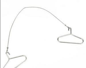

Il y a peut être une solution avec une scie câble il en existe de tout les diamètres ,

Perso je fixe la rondelle avec deux petits câbles
deuxièmement je prendrais de la graisse pour enduire la rondelle pour la limaille
troisièmement la scie câble pour coupé la rondelle en deux entre les deux câbles
et pour finir sortir les deux morceaux
Je sais, c'est plus facile à écrire qu'à faire mais je le tenterais comme ça :wink:

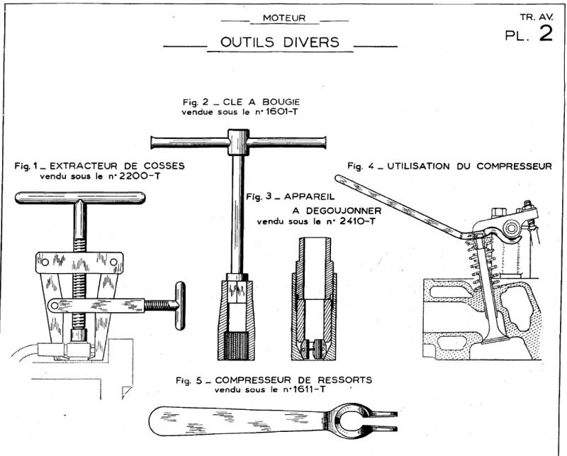

Je rechercher l’outil qui va bien pour me permettre de décrocher la soupape.
Si je ne trouve pas rapidement, je déculasserai.

Inspire toi de celui-ci, il n'est pas difficile à réaliser soi même avec du fer plat.

Je n'ai pas trouvé d'outil adéquat pour décrocher la soupape, je me résous donc à déculasser.
