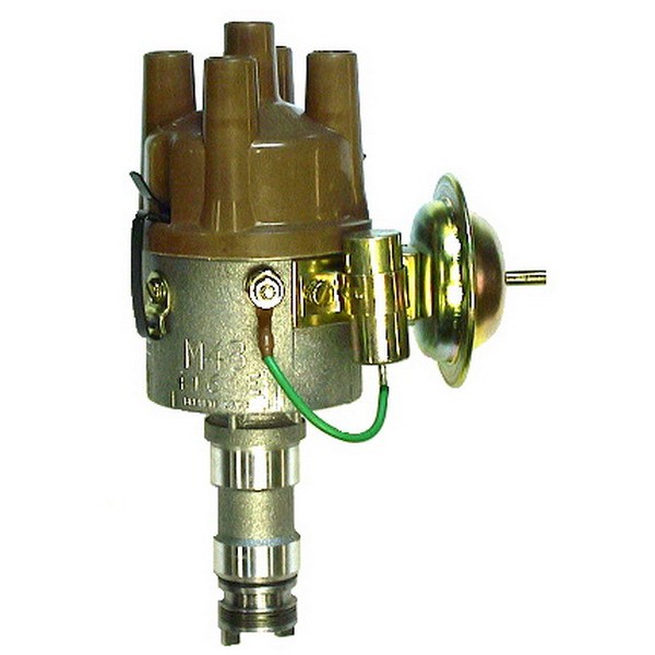

Ou est le condensateur puisque le garage dit que tous provient du condensateur je vais essayer de le changer moi même car il'dit tous de suite compter une centaine d'euro quand je vois que la pièce coute 5€
 Sujet du message: Re: Raté
MessagePosté: Mer 16 Jan, 2019- 19:09
le tube rond avec le fil vert
Attention, le corps du condo est relié à la masse du delco, et le fil vert à la vis isolée

Ah merci beaucoup,
Mais est ce que le problème peut vraiment venir de là
MessagePosté: Mer 16 Jan, 2019- 19:13
En fonction de ton allumeur (delco) le condensateur est soit dessus, soit en travers dans l'allumeur

Oui il me semble que c'est comme sur la photo
MessagePosté: Mer 16 Jan, 2019- 19:15
Oui, ou la bobine si tes ratés se produisent moteur chaud. Mais par les températures actuelles ???????
De toute manière, il faut procéder étape par étape, sinon tu ne sauras plus où tu en es !
Change d'abord le condensateur . On devrait toujours en avoir un dans une traction
