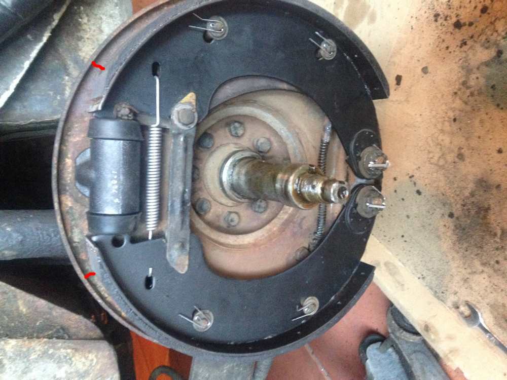

Au fait! Concernant le réglage, j'ai suivi vos conseils (n'ayant pas l'outils de centrage ...) mais j'ai ajouté mon grain de sel.
J'ai pris un pied à coulisse, sur la garniture il y a un endroit ou c'est biseauté, à cet endroit j'ai mesuré l'écartement entre le bord de la flasque et ce point-ci sur la garniture (en rouge). J'ai mesuré ça donc à 4 endroits différents (2 points en haut et 2 en bas des garnitures) et j'ai exactement la même mesure. Ainsi ça montre bien que la garniture est centrée.
Qu'en pensez-vous ?

Centrée peut être dans cette position mais une fois le tambour en place et les excentriques approchés ça sera different.
Il est possible que tes garnitures lécherons en haut mais pas en bas.
Sinon tu le fais avec de la craie sur les garnitures et tu vois ou ça frotte.

On va deja finir l'arrière avant de faire l avant. Je vais tenter la méthode à la craie Alain.
