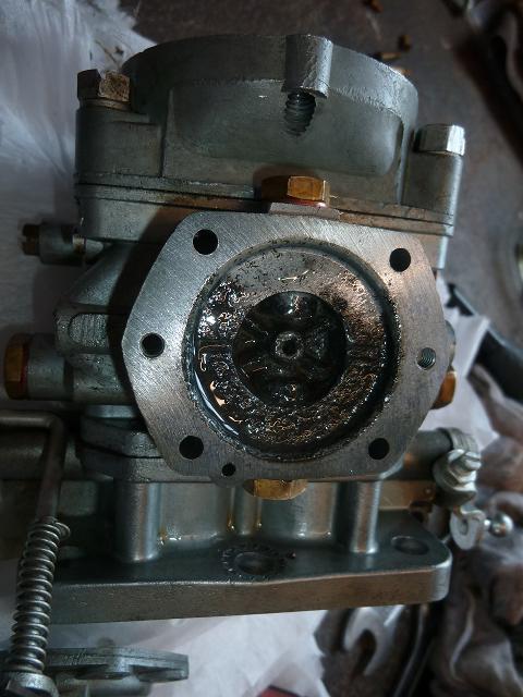

Fuite au carbu suite ........
Aujourd'hui démontage de la pompe de reprise .....et là horreur......le métal complètement rongé
P1050559A.jpg [ 66.05 Kio | Vu 5597 fois ]
Quelqu'un a déja eu ce problème ????
J'ai retrouvé un carbu neuf, mais j'hésite à le remonter.

Bonjour Alain
Le centre est peut être rongé mais ça n'explique pas la fuite. le plan de joint a l'air bien . La membrane doit avoir séchée d'où la fuite.
Bonjour Alain, dis moi tu mets quoi dans ton auto ? Entre le liquide de refroidissement et le carburant, tout est agressif :?
Surtout ne mets pas de chouchen il y a trop de sucre :lol:

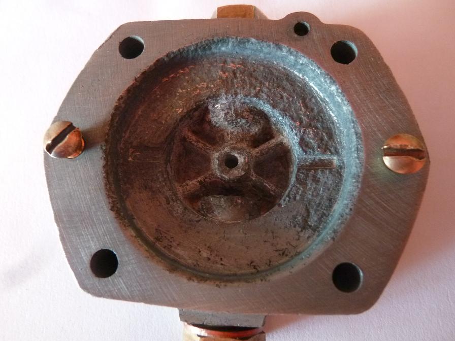

cx25d a écrit:
Bonjour Alain
Eric en regardant de plus près hier soir un filletage de gicleur sous la pompe de reprise est tellement rongé que l'on ne peut plus le bloquer.
Je pense que la fuite venait de là.
