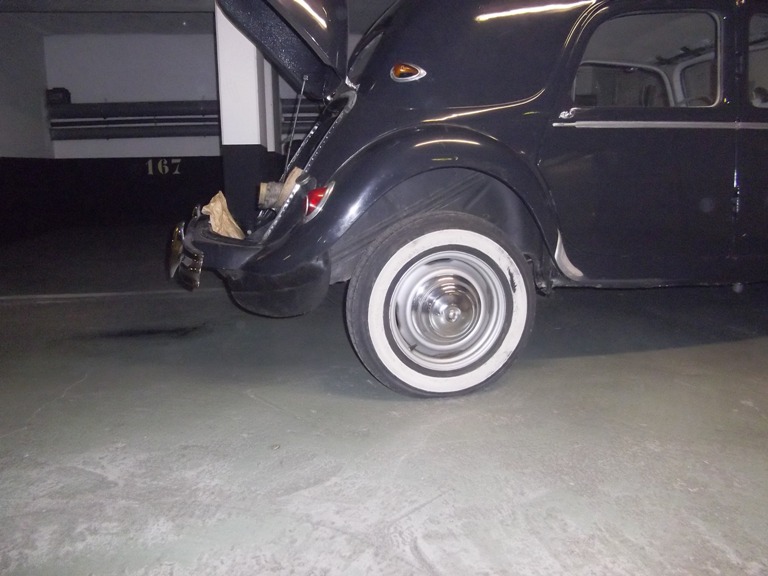

Comme dit le "Romaing" V la lourdasse a enfin levé son "c.l"
Commentaire: Le Robri ne touche plus le sol

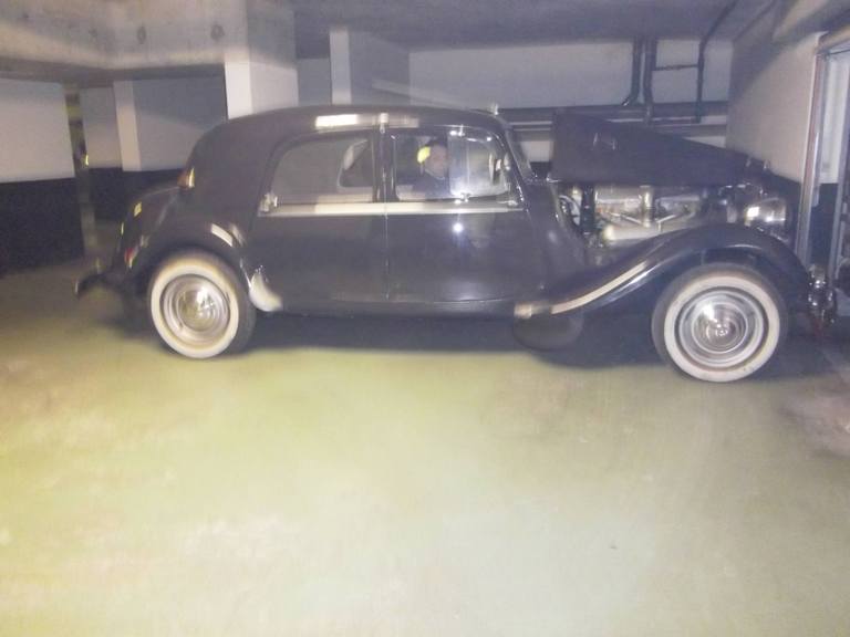

Bref à l'aide d'une seringue nous avons rempli le tuyau pour faciliter l'amorçage, rebranchement du tuyau sur la pompe HP, resserrage des collier et mise en route.
Démarrage sans problème, petits coups d'accélerateur pour faire monter la pression. Mon fidèle assistant, mécano, chauffeur me dit en tenant dans sa main le tuyau de la pompe HP " Je sens que ça gloufloute" et moi qui sentait bien que que la voiture ne bougeait pas Image Image. Mais comme je ne m'avoue jamais vaincu ( et vaincu ça fait du monde ) lui dit " regarde un peu le niveau du bocal, si des fois ça bouge un peu ".
Et à ce moment il me dit " hooo mais le niveau descend " et moi " t'es sûr?"
Lui " OUI OUI ça descend " et là ho miracle la voiture qui se lève sans a-coup "VICTOIRE" Image . La réparation a fonctionné et du premier coup en plus.
Merci à tous de votre soutient et particulièrement à Xavier 75 :D

Position haute de la lourdasse
Commentaire: Et voila

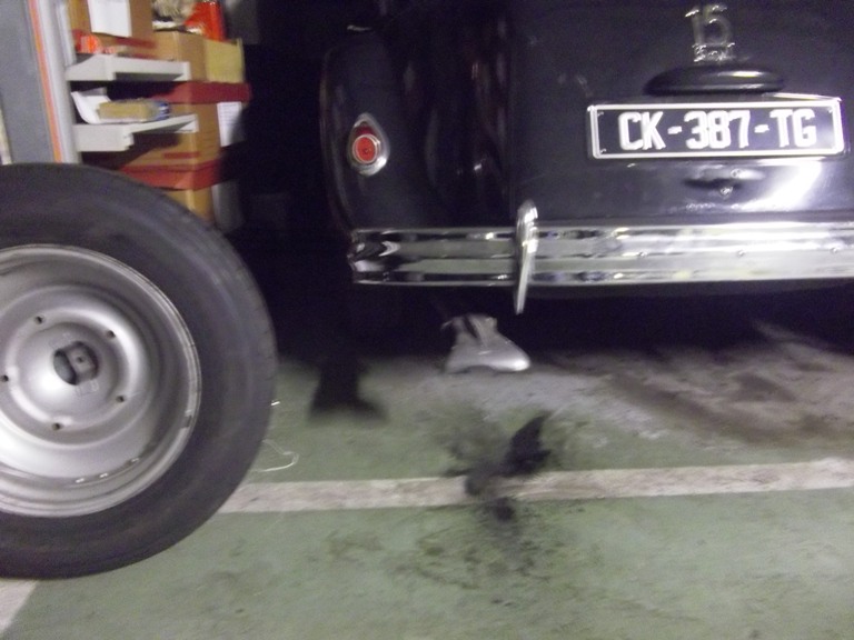

 Sujet du message: Re: Hydraulique
MessagePosté: Dim 10 Fév, 2013- 20:19
Ça y est c'est parti pour le démontage.
Cest après midi, sécurisation avec chandelles aux endroits indiqués par Xavier75
positionnement de la clé pour désserrer
Serrage
et désserrage des bouboules celle de droite à coups de lattes que j'y ai été non mais c'est pas une boule qui va faire la loi. Celle de gauche pas de problème desserrage avec la clé main à la main
celle de droite du jus a coulé
celle de droite rien
Ensuite vidage du bocal avec le tuyau du conjonteur démontage du tuyau côté conjoncteur dans un seau bien sûr,
puis une fois le bocal vide, remise en place du tuyau côté conjoncteur et dépose du tuyau côté bocal.
une fois le tuyau passé le long du jamboneau, juste au dessus du seau, dévissage de la petite vis pour retirer la pression et là le reste du jus qui coule.
voila c'et tout pour ce soir
