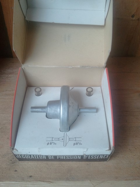

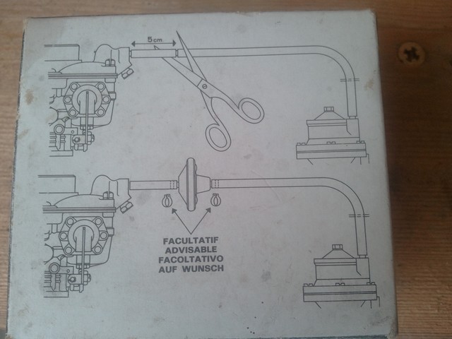

MessagePosté: Ven 06 Avr, 2012- 20:45
Pas faux Pat, il fait ça très bien notre ami :)
Pour déborder un peu le sujet voici deux photos montrant ce limiteur de pression vendu à l'époque par Solex
