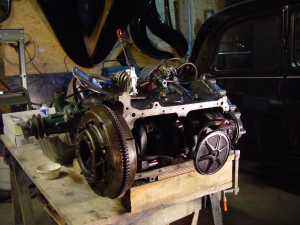

...Juste pour te mettre en condition ... :lol:
Dsc03535_6.jpg [ 61.34 Kio | Vu 5589 fois ]
