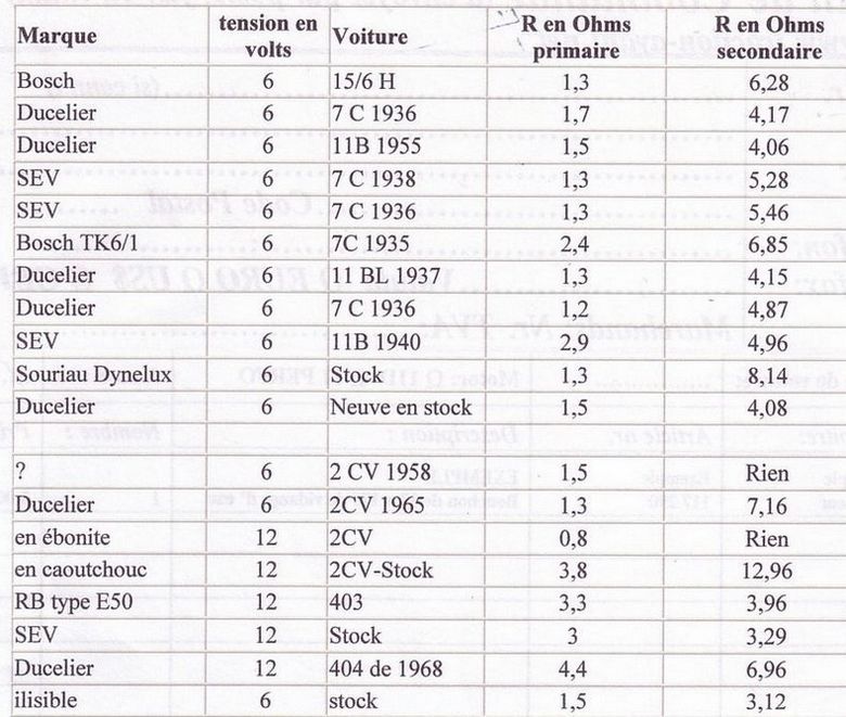

Voilà un tableau de relevéés des résistances sur divers types de bobines. (Attention, le K manque dans la colonne du secondaire.)(bien sûr, ces véhicules sont tournants) Sauf ceux noté stock.
De quoi vous donner à réfléchir. :lol: :lol:
Je vous prépare d'autres surprises.

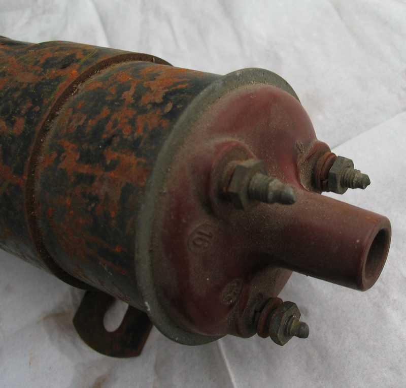

le temps neigneux m'a laissé le temps de chercher dans mes cours.

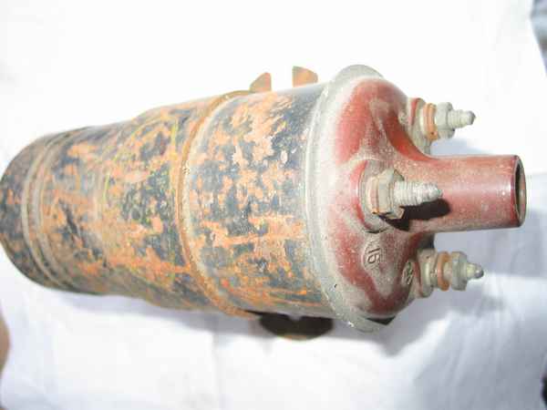

Celle ci à précédé les modèles à fil résistif; spéciale démarrage comme les électronique, Etc.
La marque de cette bobine n'est plus visible, mais il semblerait que ce soit une Autolite. Qui peut me confirmer ? Merci d'avance.
La tension du primaire, de la borne Bat à la borne 1= 4,15 Ohms; de la borne Bat à la borne 16 2,2 Ohms; de la borne 1 à la borne 16 2,6 Ohms.
D'une des tois bornes, Bat, N° 1 ou N° 16 à la HT c'est 3,32 K /ohms
A plus tard.
J-Louis.

Au vu de ce tableau, c'est bel et bien la Souriau Dynélux qui fournira l'étincelle la plus "péchue".
Elle sera néanmoins moins puissante que la Bosch bleue qui a un différentiel plus favorable.

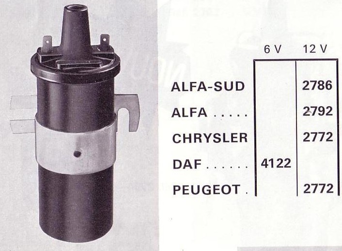

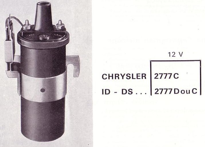

Bobines Ducelier avec quelques caractéristiques d'extraits de cours avec documents Ducelier.
La bobine est un transformateur de courant basse tension en un courant haute tension par une variation de flux magnétique.
De nombreux paramètres entre en ligne de compte pour arriver à une haute tension suffisante pour produire une étincelle dans le cylindre et enflammer le mélange air/essence.
En voici quelques uns:
Nombres de spires du circuit primaire.
Nombres de spires du circuit secondaire.
la tension du primaire.
l'inductance magnétique.
le temps .
Dans l'angle de came, le pourcentage de Dwell (63%) est le rapport entre le temps nécessaire au remplissage magnétique optimal de la bobine et le temps total d'un cycle d'allumage.
Un condensateur bien calculé est d'une grande efficacité, généralement de 0,2 à 0,3 micro farad.
Dans le fonctionnement du moteur la distribution des étincelles est aussi très importante.
C'est pour cela qu'un correcteur d'avance à dépression est souvent ajouté à celui de mécanique.
Songé qu'un moteur tournant à 4000 t/mn , entre le moment ou l'étincelle est produite et celle ou le mélange est enflammé et la détonation vient pousser le piston :?: c'est presque l'histoire à Fernand R .
Et il faut aussi tenir compte de l'inflammabilité de l'essence, ou le taux de compression influx aussi.
40 à 60 degré sont fréquent, que dire des moteur qui dans les années 40 tournaient déjà à plus de 5000 t/mn.
Bonne nuit.
J-L.

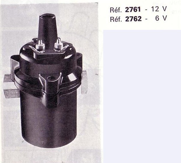

Commentaire: Type compétition Résitance abaissée à 2,8 Ohms (12v).

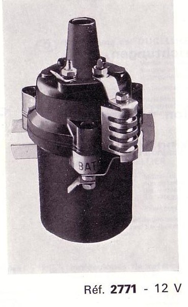

Commentaire: Spéciale course, même que compétition avec adjonction d'une résistance thermo-régulatrice en fil BALCO de 0,6 Ohm.
Bobine Ducelier-2771-.JPG [ 53.38 Kio | Vu 7714 fois ]

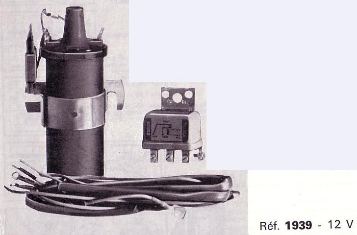

Commentaire: Spéciale démarrage à résitance extérieure avec relais et faisceau de cables. Secondaire, supérieur à 20 000volts

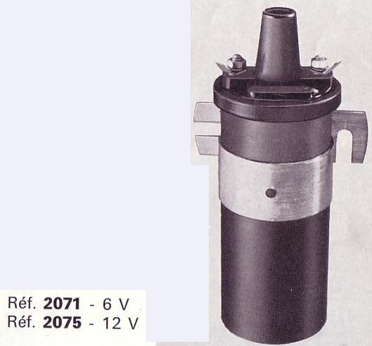

Commentaire: Standard, faible consommation avec une longue plage d'utilisation.
-Bobine Ducelier-2071 et 2075-.JPG [ 40.84 Kio | Vu 7722 fois ]

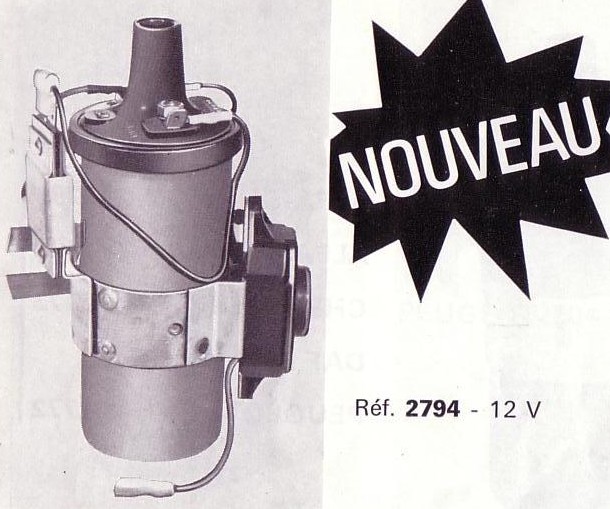

Commentaire: Electronique (ville-route). Ensemble électronique compact permet l'insertion ou la suppression d'une résistance dans le primaire des cycles d'allumage. Rendement optimum.
Bobine Ducelier-2794-.JPG [ 74.95 Kio | Vu 7716 fois ]

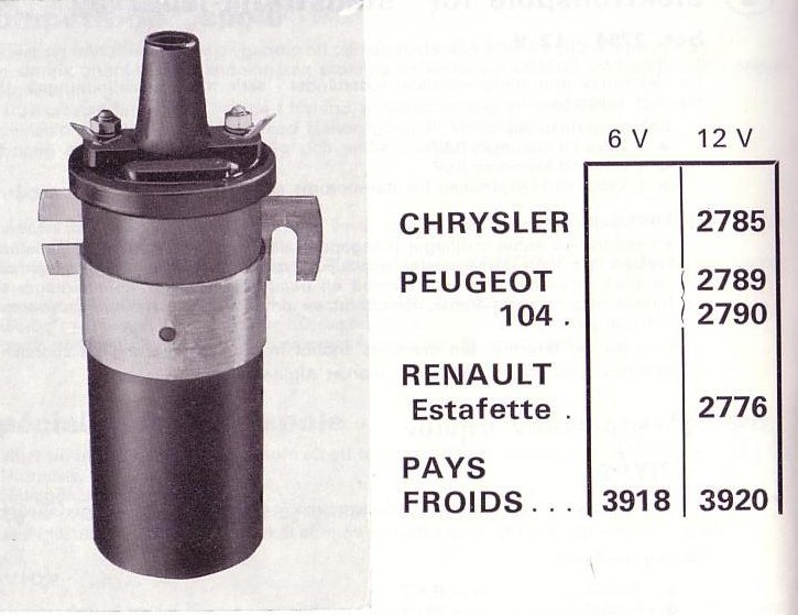

Bobine Ducelier-3918- 2776- 2785-2789-2790-3920-.JPG [ 79.31 Kio | Vu 7700 fois ]

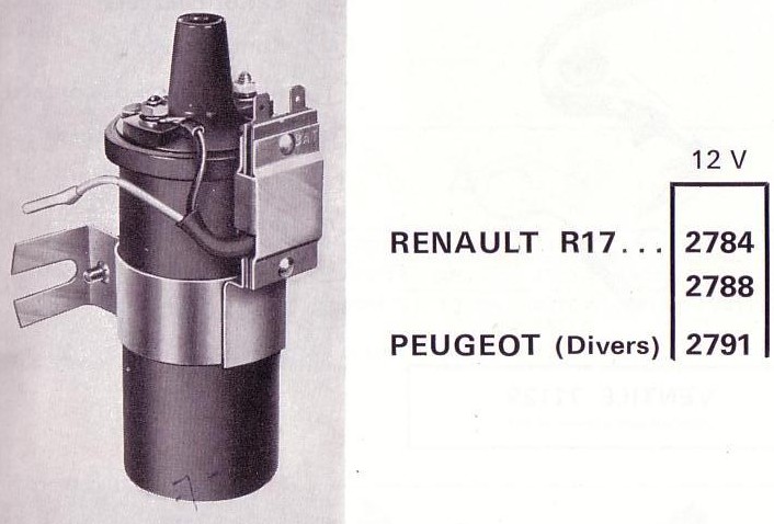

Bobine Ducelier-2784-2788-2791-.JPG [ 62.18 Kio | Vu 7708 fois ]

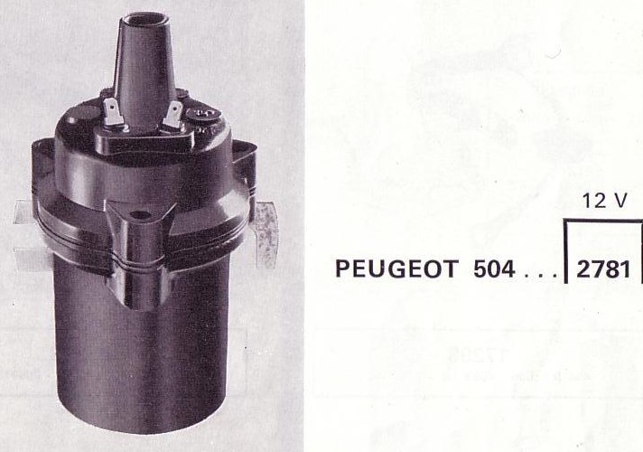

Bobine Ducelier-2781-.JPG [ 64 Kio | Vu 7702 fois ]
