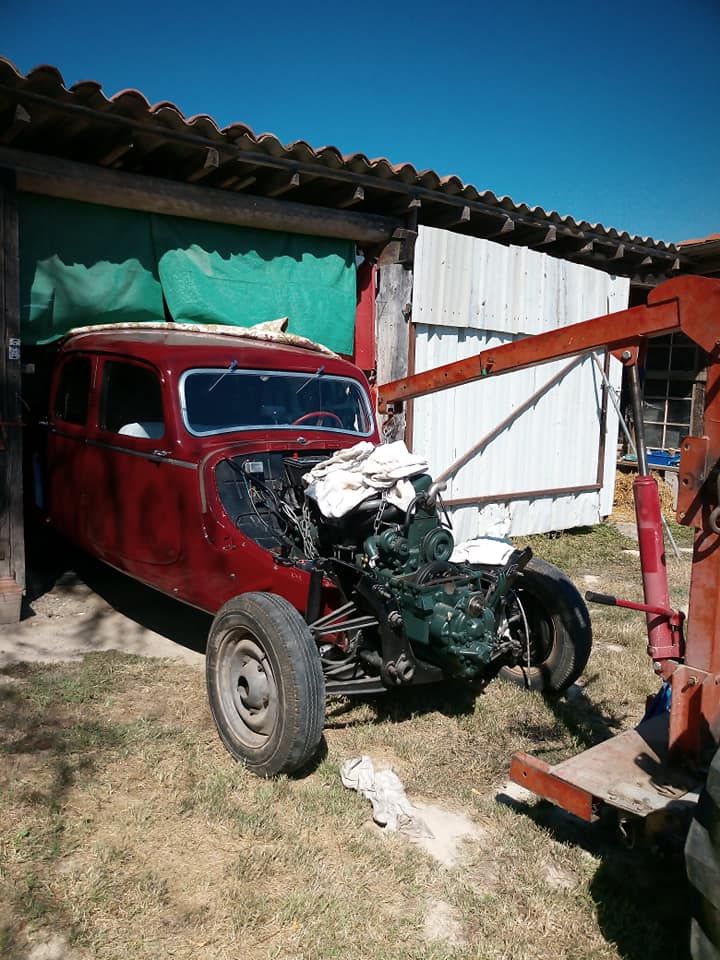

Aujourd’hui avec les copains remontage du moteur sur la 15 six

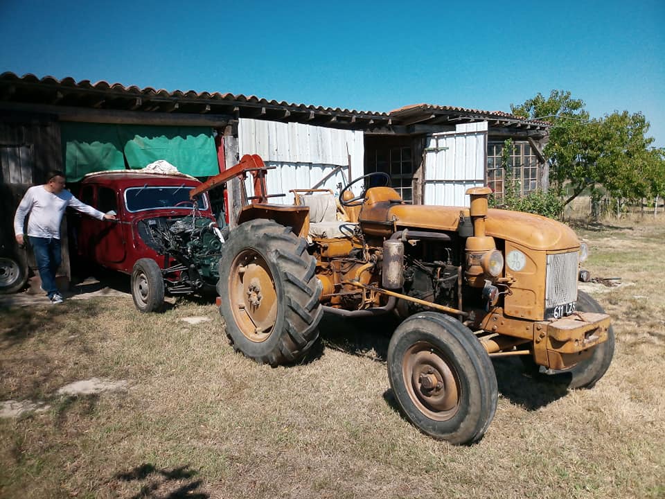

et après une petite pose vu la chaleur

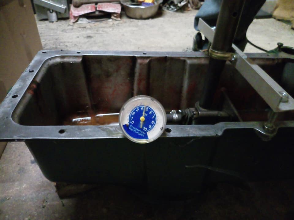

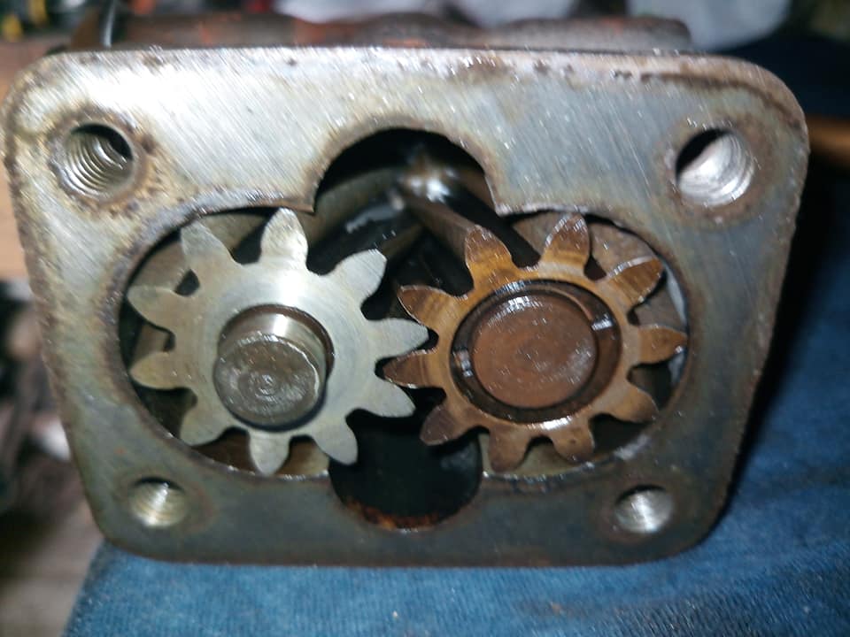

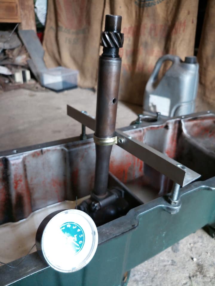

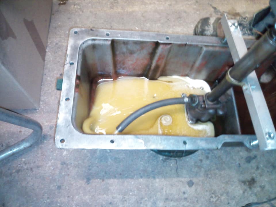

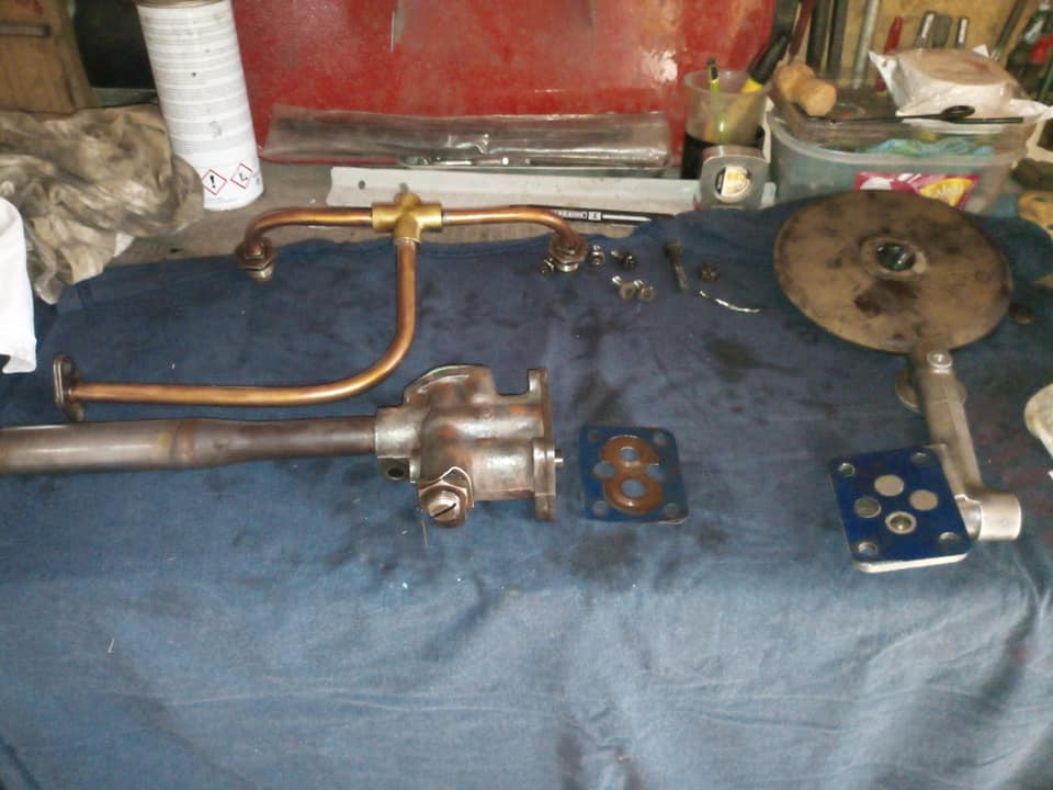

Suite à un problème de pompe à huile sur ma traction j'ai redémonté le moteur pour la tester et la vérifier
en suivant la méthode d'onzamale
https://rouler-en-traction-avant.blog4e … moteur-156
fabrication d'un banc d'essais pour vérifier la pression d'huile de la pompe de la traction et de son fonctionnement .
un fer en L de 24 cm, un collier de tuyau de plomberie deux boulons de 10 cm avec 6 écrous un manomètre une durite et deux colliers est une fixation pour le brancher sur la pompe ( fixation du clapet de décharge de la pompe d'huile d'ID)une perceuse avec variateur et une mèche à bois pour faire le raccord entre la perceuse et la pompe
On voit bien l'émulsion créée dans l'huile par le retour du jet sous pression.
Comme Olivier par sécurité j'ai utilisé une huile de viscosité inférieure à celle qui sera utilisée plus tard dans le moteur (15W40 au lieu de 20W50).
La pompe se règle, une fois son bon fonctionnement vérifié, par la vis creuse servant de butée au ressort antagoniste du clapet de décharge.
En augmentant la vitesse d'entrainement de la pompe avec le variateur de la perceuse , on distingue bien au manomètre le déclenchement du clapet de décharge: La pression augmente linéairement, puis se stabilise.
Aux environs de 2000 T/min à la pompe, nous obtenons 4,5 Kg de pression, ce qui est très satisfaisant.
Surtout il faut vérifier la bonne et rapide montée en pression de la pompe aux régimes faibles.
Dés l'entrainement à la main, le jet d'huile doit être franc en sortie du gicleur.

Maintenant que tous fonctionnent je vais faire tourner le moteur sur un banc plusieurs heures avant de le remettre dans la voiture.
