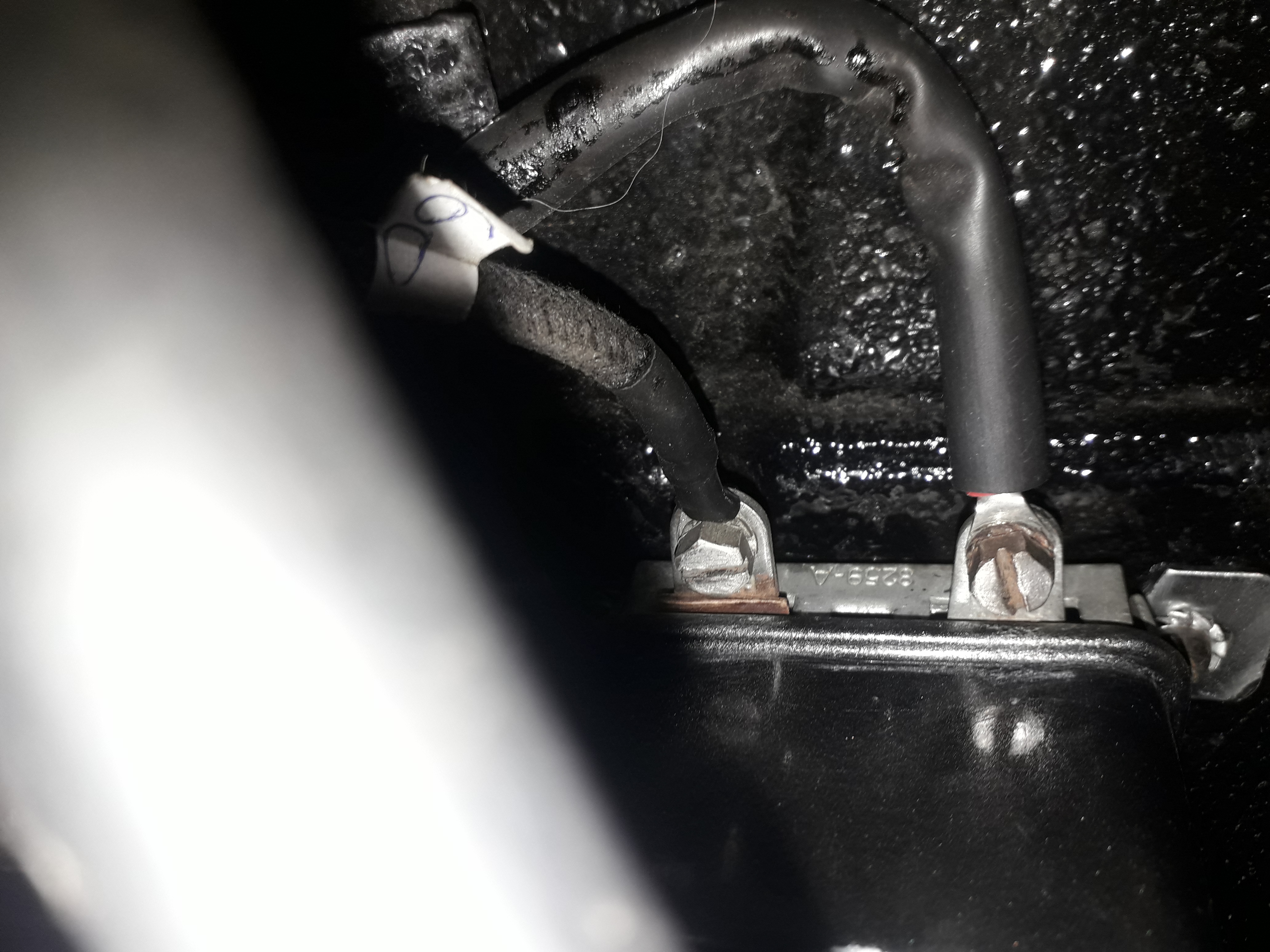

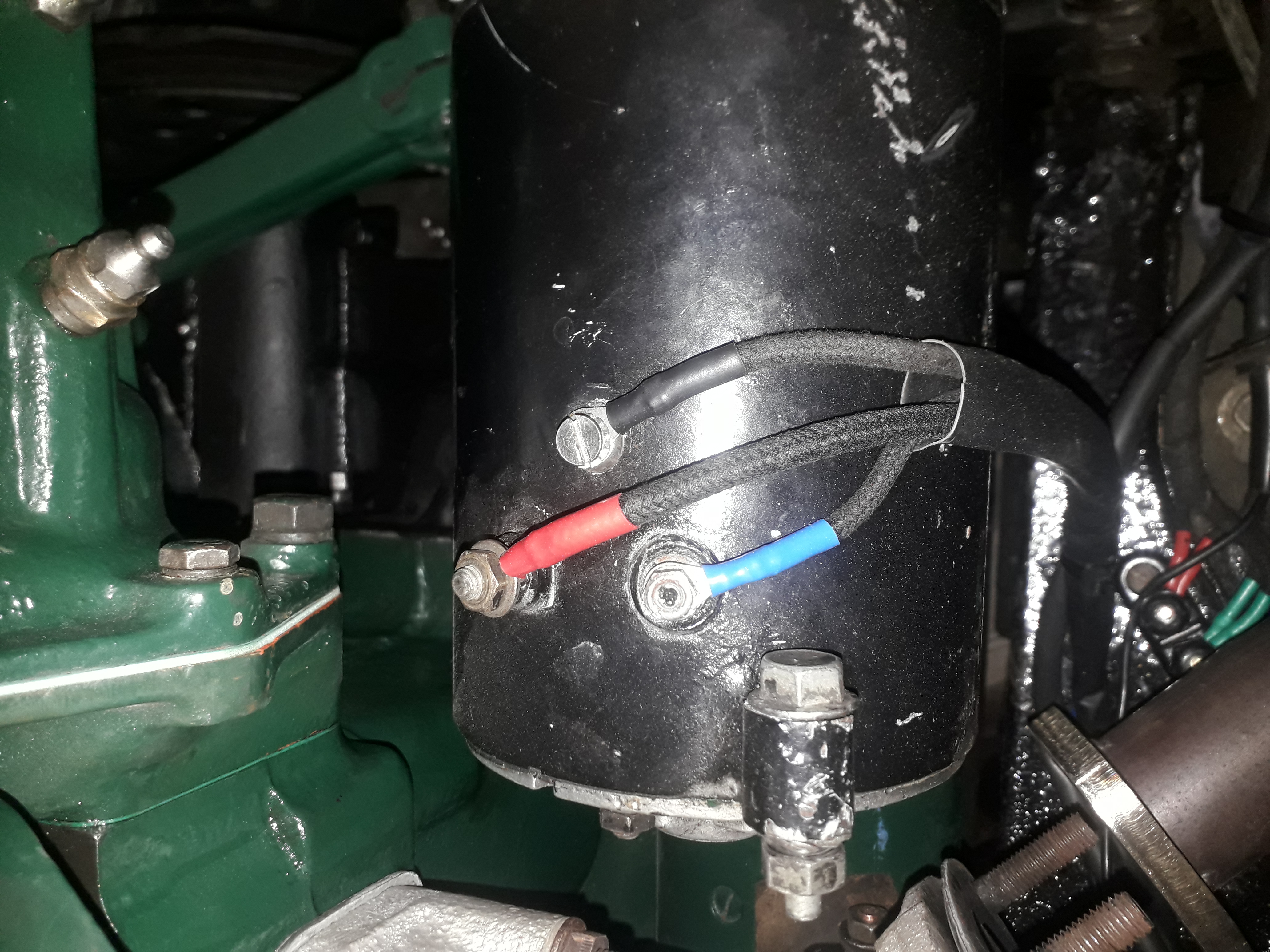

mais c'est bien mon régulateur qui ne régule plus
merci de ce rappel
cordialement
 Sujet du message: Re: REGULATEUR ELECTRONIQUE AC 6 V
MessagePosté: Lun 27 Jan, 2025- 18:31
Messages: 76
DYNAMO 11BL.jpg [ 4.32 Mio | Vu 324 fois ]
regulateur 11BL.jpg [ 3.43 Mio | Vu 318 fois ]
