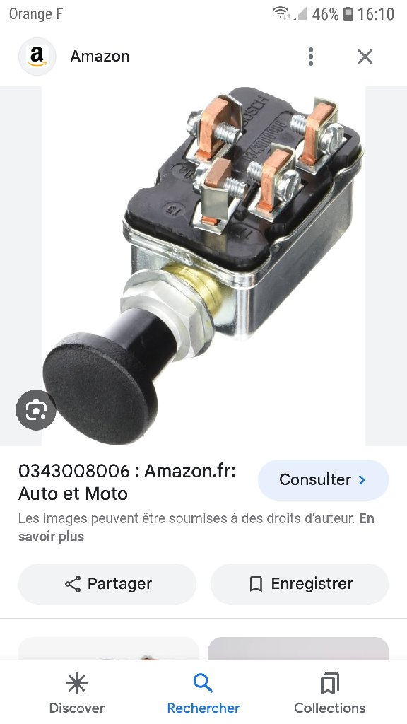

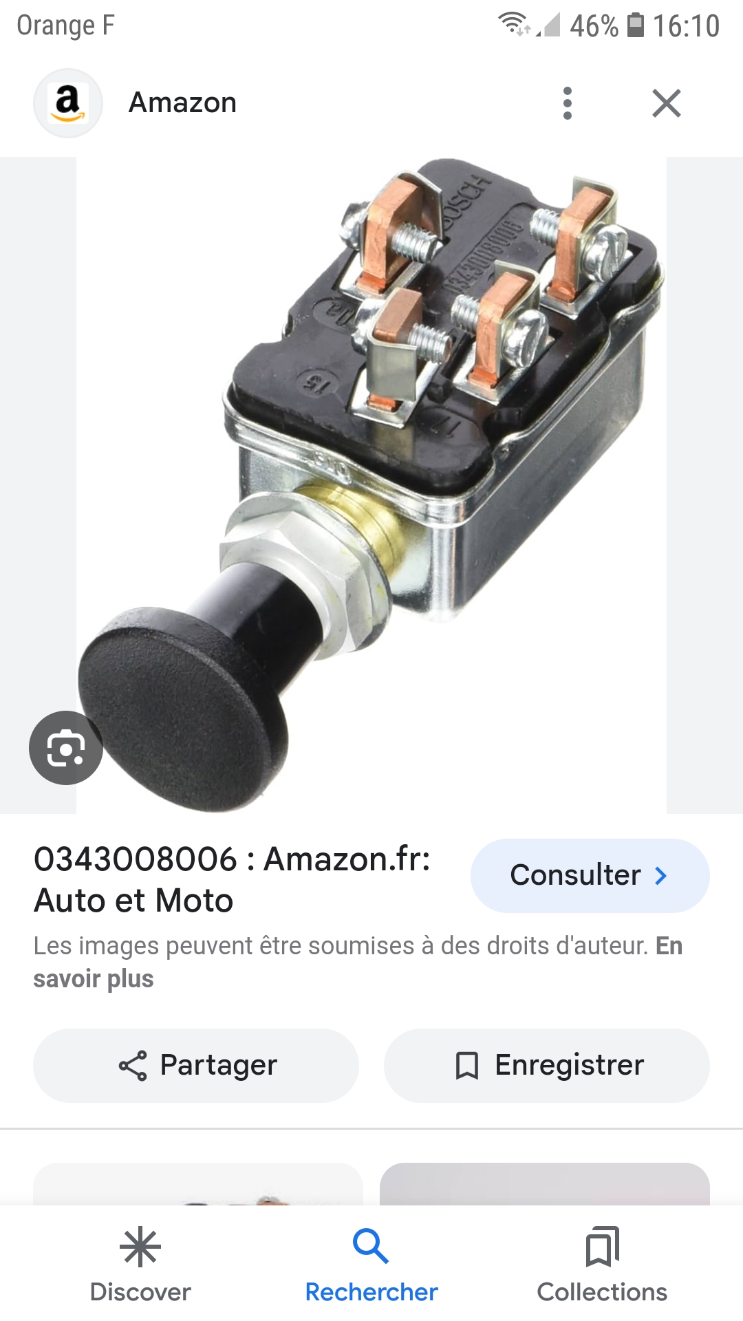

Bonjour sur la mienne j'ai un petit boîtier qui shunt le condo. Bon il faut que la batterie soit bien chargé pour que le boîtier en 6v fonctionne. J'ai un relais de démarreur avec un bouton a tirette qui ne dénature par le tableau de bord et fonctionne de la même manière que l'origine on peut meme y remettre le bouton ovale d'origine . Le branchement est assez simple . Par contre faire attention il y a certaines marques de démarreur ou il est difficile de connecter un câble de batterie a la place du système de tirette .

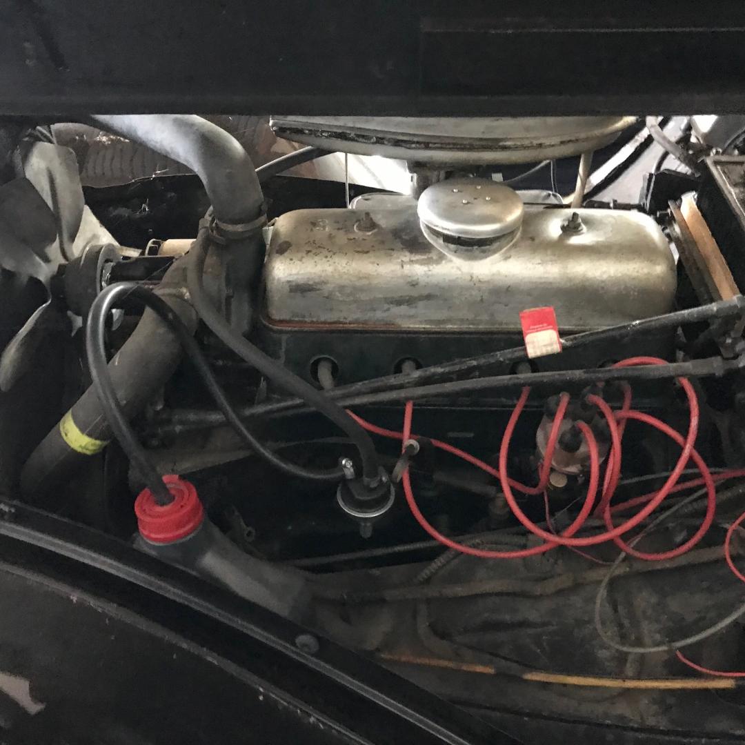

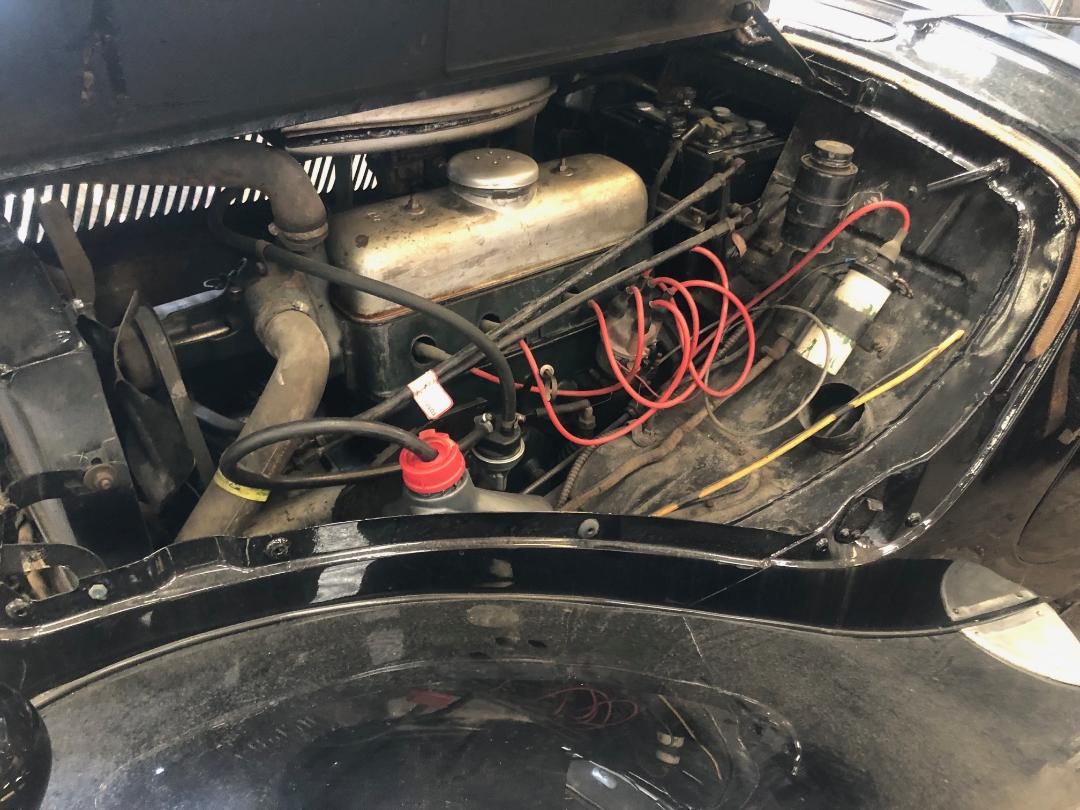

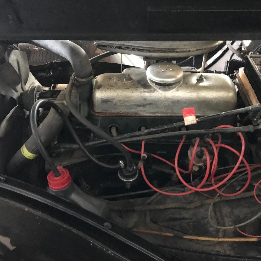

re bonjour the Quo j'ai regardé pour installé mon petit allumeur électronique mais mon allumeur n'a pas de vis à l'extérieur pour pour fixer le petit fil du condo 2 fils sortent comment faire pour le shunte

Mais si c´est le + des vis platinées,met voir une ou deux photos exterieur et intérieur de ton delco

je regarde sur les photos sur mon port mais autrement dans une quinzaine je retourne travailler sur la voiture ( électricité galère partie arrière) il manque des fils et je dois enlever l'isolant qui n'est pas très beau et cache l'accès aux arrivés clignotants
je te fais parvenir des photos on peut voir un peu!!!!!!!!!! le fil positif de la bobine qui rentre sur la gauche de delco mais mal le fil qui ressort et alimente le condo qu'on supprime après donc il faut que j'ouvre le delco pour voir l'intérieur
je suis nul et je retourne à l'école ou tu confirme ?????????
merci THE QUO

Je t'ai envoyé des photos pas très précise du moteur côté allumeur pour te montrer que sur ce côté généralement il y a une écrou où on fixe le + bobine et le fil du condensateur mais je n'ai pas cet écrou les deux fils entrent à l'intérieur de l'allumeur si tu as compris comment puis-je faire mon monter mon boitier ??????
merci d'avance
michel
