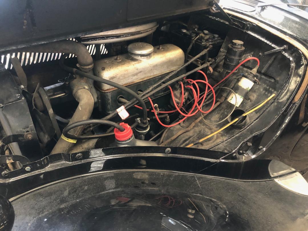

je regarde sur les photos sur mon port mais autrement dans une quinzaine je retourne travailler sur la voiture ( électricité galère partie arrière) il manque des fils et je dois enlever l'isolant qui n'est pas très beau et cache l'accès aux arrivés clignotants
je te fais parvenir des photos on peut voir un peu!!!!!!!!!! le fil positif de la bobine qui rentre sur la gauche de delco mais mal le fil qui ressort et alimente le condo qu'on supprime après donc il faut que j'ouvre le delco pour voir l'intérieur
je suis nul et je retourne à l'école ou tu confirme ?????????
merci THE QUO

Je t'ai envoyé des photos pas très précise du moteur côté allumeur pour te montrer que sur ce côté généralement il y a une écrou où on fixe le + bobine et le fil du condensateur mais je n'ai pas cet écrou les deux fils entrent à l'intérieur de l'allumeur si tu as compris comment puis-je faire mon monter mon boitier ??????
merci d'avance
michel
