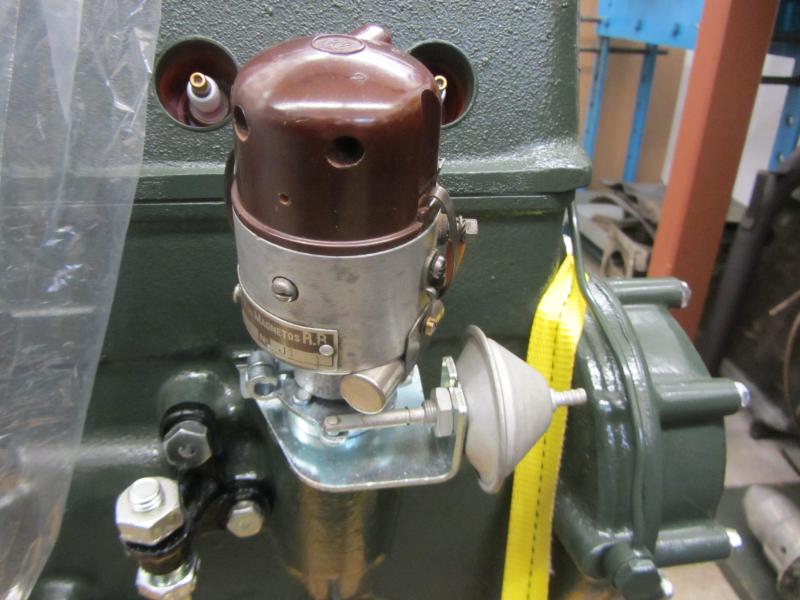

L'allumeur RB devrait être comme ci-dessous, avec le correcteur agissant par pivotement de l'allumeur.

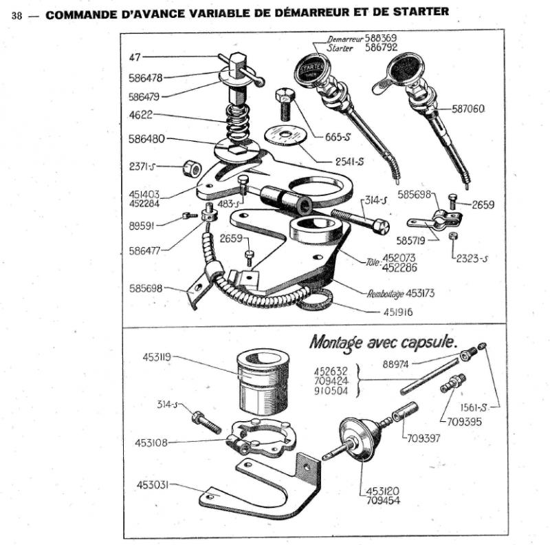

Le premier montage à tirette c'est pour les modèles 34-35, ensuite c'est un correcteur d'avance à piston intégré dans l'allumeur dans un premier temps puis à capsule montée sur le support.

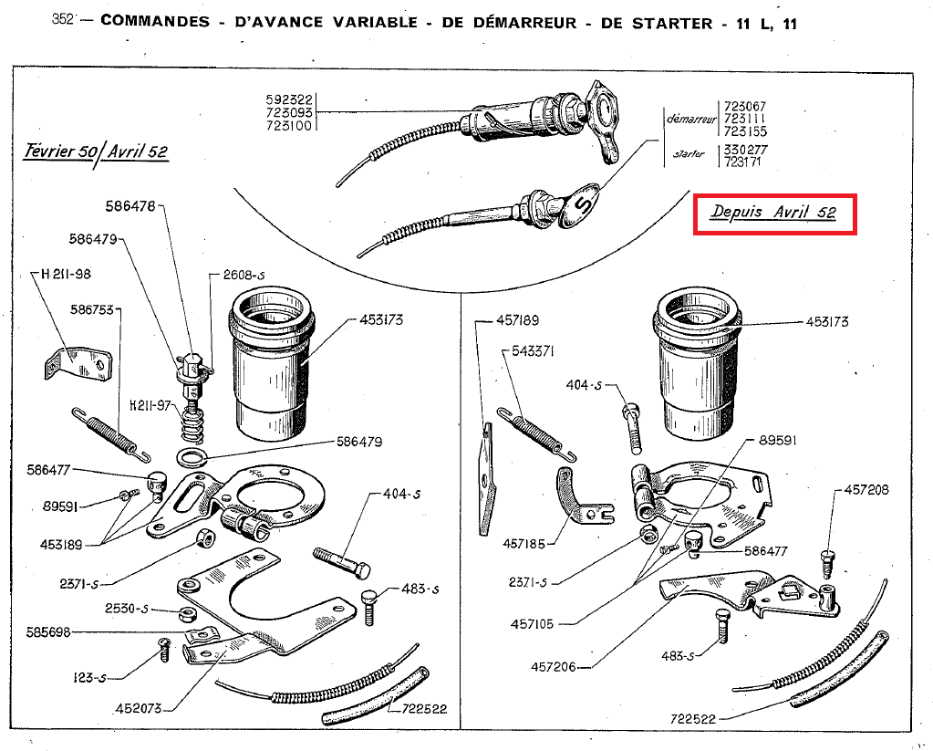

Dès février 50 une tirette d'avance est remontée au tableau de bord et l'allumeur est cette fois équipé d'une capsule intégrée.
