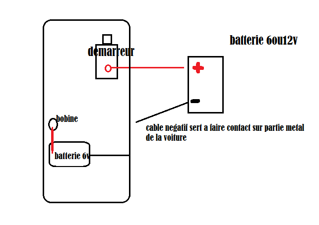

Ce que tu peux faire pour mettre en évidence le bon fonctionnement de ton allumage en place , c'est de débrancher le câble du démarreur uniquement et le faire fonctionner sur une autre batterie en 6V ou en 12V le temps des tests.Bien sûr la batterie de la voiture reste en place pour l'allumage :D
2 tensions différentes avec une masse commune, cela se fait, Alain ???

oui, je démarre des 11 juste sur la batterie ext avec le câble du démarreur et aucun problème ce qui laisse toute la tension de la batterie de la voiture

Messages: 667
Alain, tu branches quoi, ou et comment ?
Un petit croquis, une petite photo ?
demarrer avec seconde batterie.png [ 11 Kio | Vu 7258 fois ]
voici ma methode elle me servait pour demarrer en 12v une voiture en 6v
